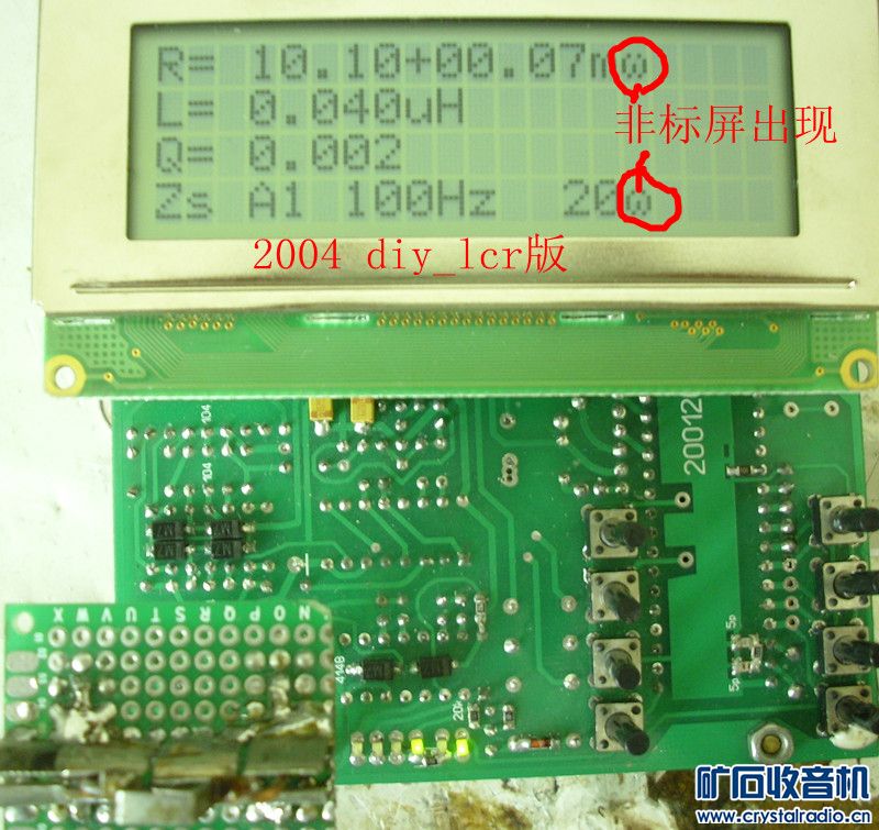

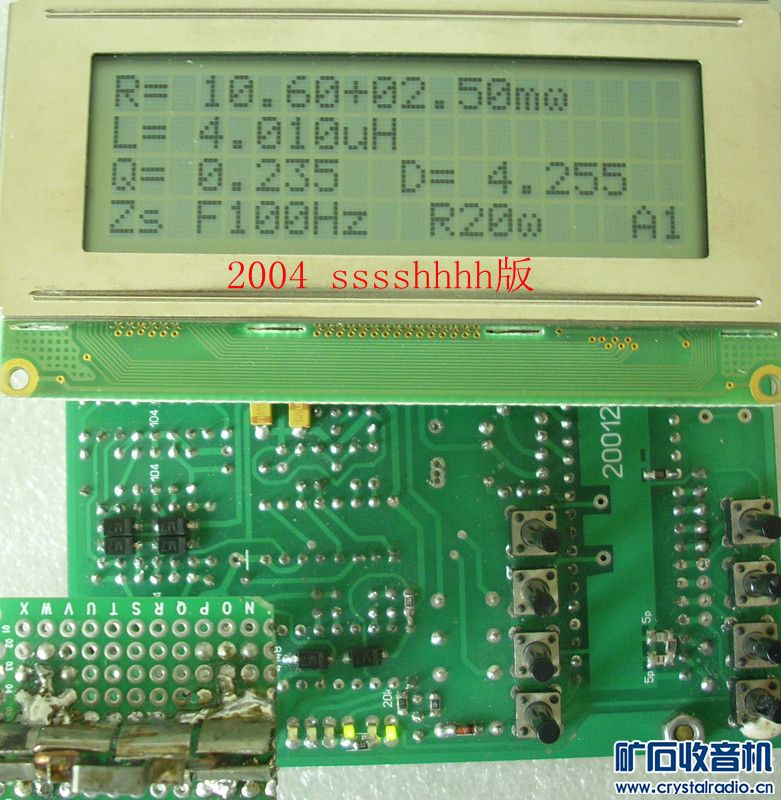

diy_lcr 发表于 2012-9-19 23:57
谢谢许老师
基于许老师0507使用2004液晶的程序
如果象sssshhhh 网友加多D值显示就完美了。
发表于 2012-9-29 03:08:57 | 显示全部楼层
非标屏估计也有欧姆符号的,节后我帮你改一个测试程序看看能不能弄好
