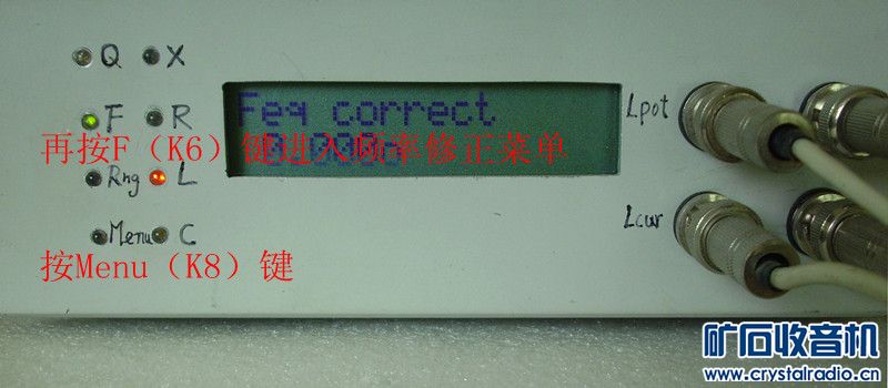

发表于 2012-9-24 20:55:42 | 显示全部楼层

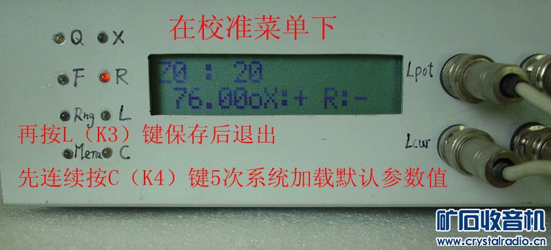

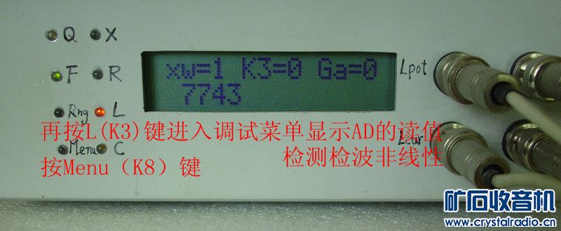

恢复默认参数值

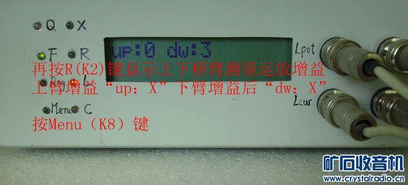

菜单2 (Menu+R键) 显示上下桥臂测量所采用的运放增益。上臂增益“up:X”,下臂增益后“dw:X”
菜单3 (Menu+L键):调试菜单,显示AD的读值,在此菜单下,可以检测检波非线性。

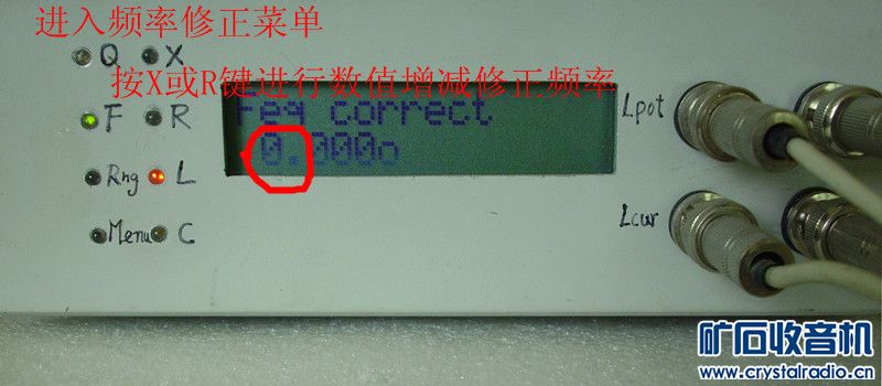

菜单6(Menu+F):
频率改正项。
其值确定方法是:
用准确的频率计,测量出7.8kHz时,TL081第1脚的输出频率f。
理论频率是:f0=62500/8=7812.5Hz
理想修正值为:(f-f0)/f0如,实测f=7817.5,那么修正值应置为(7817.5-7812.5) / 7812.5 = 万分之6,那么频率修正应为6
用X键或R键改数值。

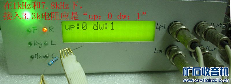

那么,能否说明一下:
    许老师的文档里,有如下一段文字:
    “• 校准之前,需准备好几个电阻:校准V/I变换器,需四个已知阻值电阻:20欧、1k、10k、100k;校准可控增益放大器,需两个已知阻值电阻、3.3k、9k欧
    在1kHz和7.8kHz下、分别在相应的档位接入20、1k、10k、100k被测电阻,上下臂的可控增益状态必须相同,否则无法进行幅、相校准。用“M+R”键进入检查菜单,显示为“1,1”或“0,0”说明上下桥臂相对平衡,且信号放大采用了同一增益。如果是 “1,0”或“0,1”说明信号幅度不正确。
    在1kHz和7.8kHz下,1k档接入9k电阻,应是“0,2”,接入3.3k电阻应是“0,1”。当信号源的CD4052的导通电阻加限流电阻不等于两倍下臂电阻时(如导通电阻过大可能引起这个问题),1k档增益态有可能不满足上述要求,此时可调节Rb2电阻或更换CD4052。”
    我的问题是:上面文字里的“显示为“1,1”或“0,0” ......”的界面——如何“进入”?这个界面,能否上传一张照片看看?
    谢谢先!

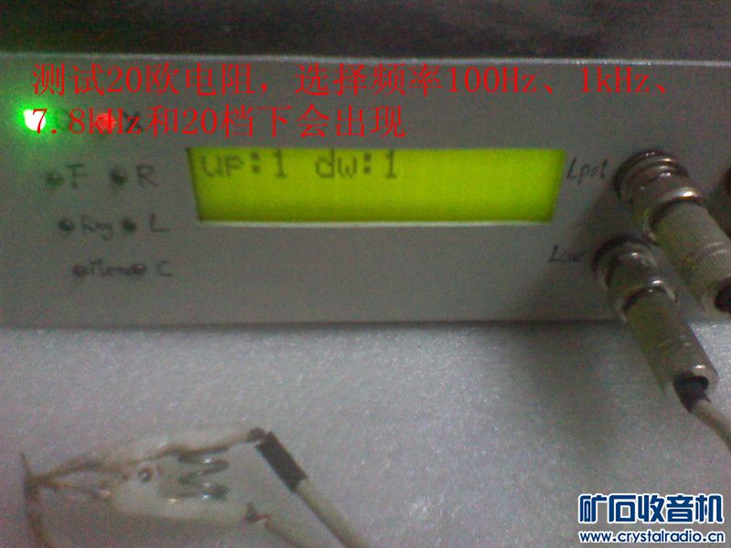

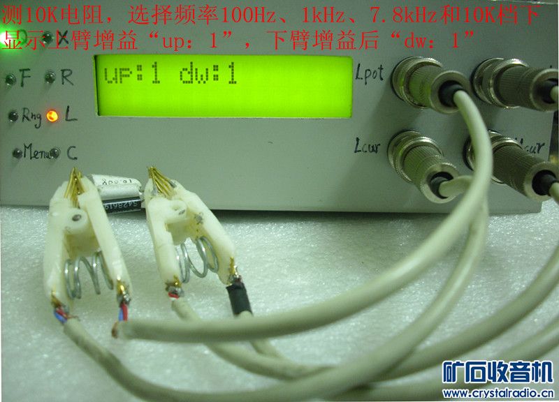

发表于 2012-9-26 20:28:28 | 显示全部楼层
无行风 发表于 2012-9-26 18:37
有图,就比较清楚了。
那么,能否说明一下:
进入菜单 按Menu(K8)键再按R(K2)显示屏显示上下桥臂测量所采用的运放增益。上臂增益“up:0”下臂增益后“dw:3”
测20欧电阻,选择频率100Hz、1kHz、7.8kHz和20档下,这时显示屏显示上臂增益“up:1”,下臂增益后“dw:1”
测10K电阻,选择频率100Hz、1kHz、7.8kHz和10K档下,这时显示屏显示上臂增益“up:1”,下臂增益后“dw:1”
在1kHz和7.8kHz下,
接入3.3k电阻应是“up:0 dw:1”
