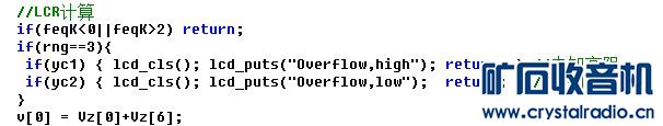

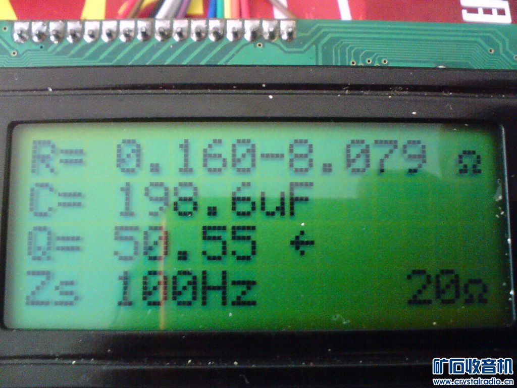

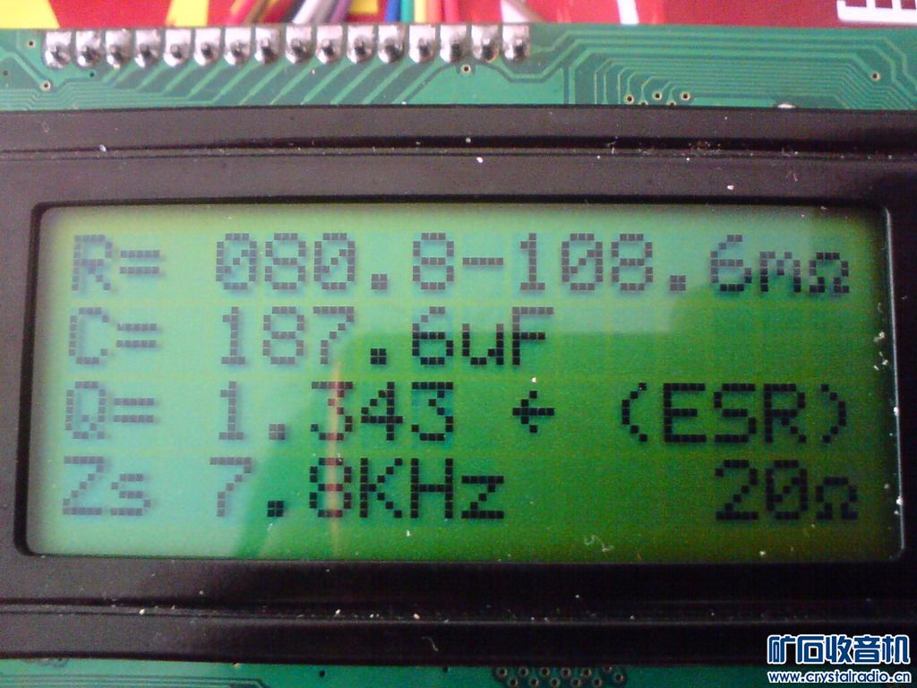

///////////////////////////////////////df修正大电容UF数据异常显示,用my_fmod()代替Keil的fmod()
//////////////用原fmod()函数编译会导致47UF以上电解电容显示异常
double my_fmod(double x, double y)
   double temp, ret;
   if (y == 0.0)
      return 0.0;
   temp = floor(x/y);
   ret = x - temp * y;
   if ((x < 0.0) != (y < 0.0))
      ret = ret - y;
   return ret;

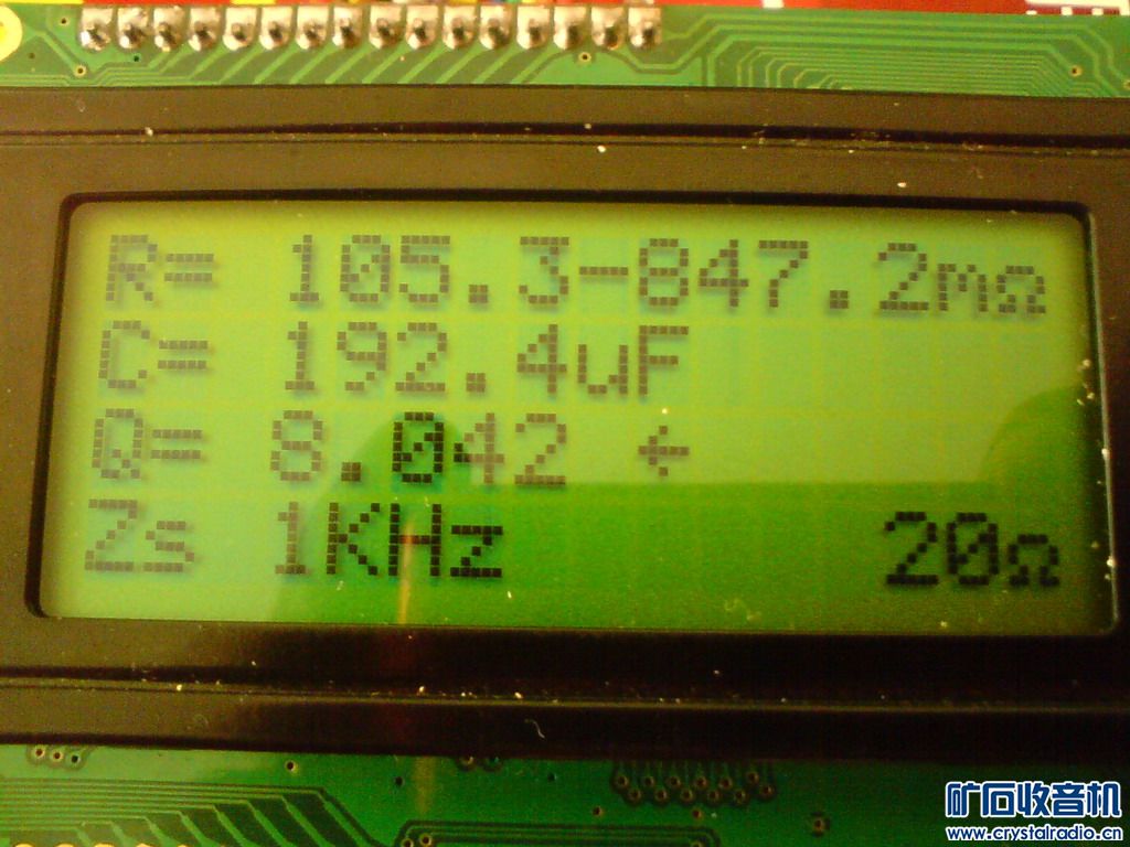

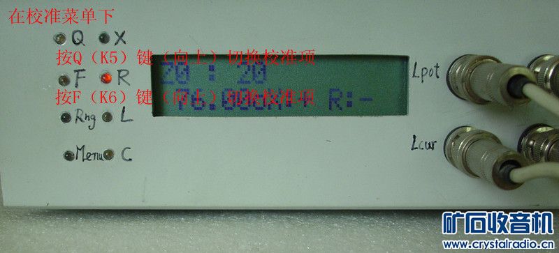

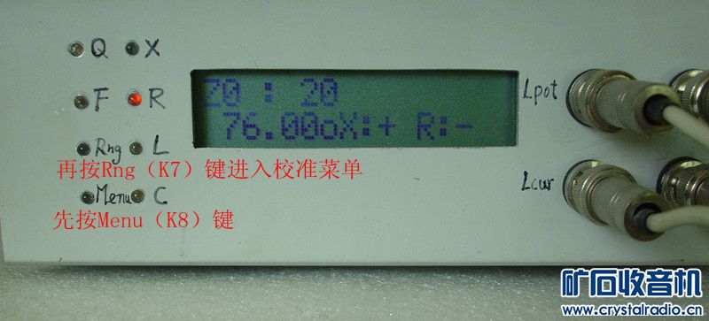

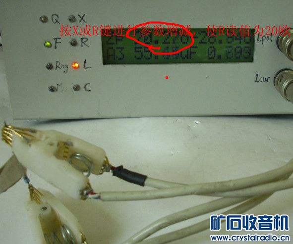

发表于 2012-9-23 19:33:01 | 显示全部楼层
gaoyoucheng 发表于 2012-9-23 11:49
我写了个简易的配图说明。不足之处欢迎大家补充。
补充一些图片
对Z0校准,接入20欧电阻,然后按Rng进入测量值显示状态,频率、量程档位会自动切换,按X或R键进行参数增减,使R读值为20欧,按Rng退出
