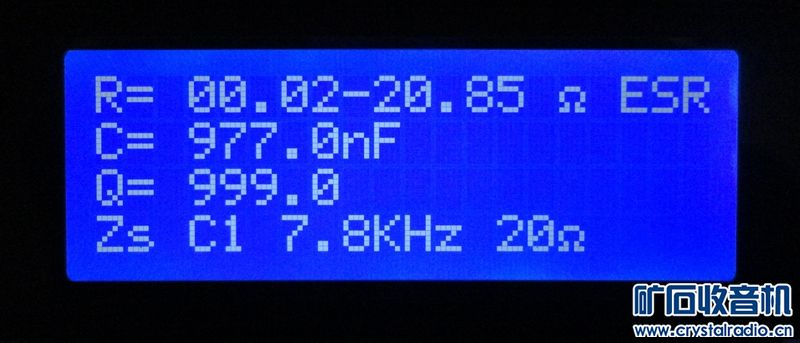

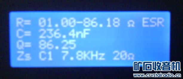

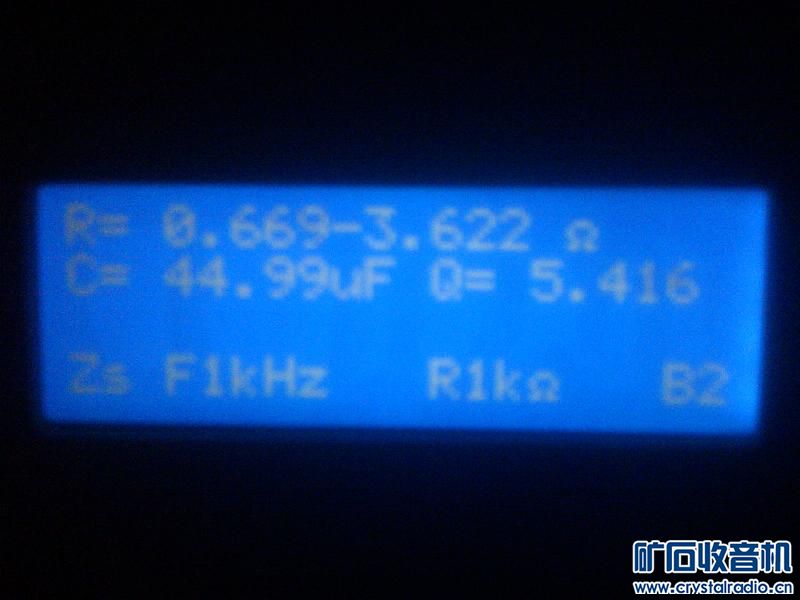

发表于 2012-9-19 18:15:46 | 显示全部楼层
xjrymc 发表于 2012-9-19 16:38
很好!建议把"ESR"放到屏幕第一行的最右边,只在串联C1档出现,这样好像更直观。不知可行否?
建议不错
另呼叫许老师:有好几个坛友问我要程序,是否允许我把程序发上来供大家参考?
现在这个程序是基于你0507的程序借鉴前面坛友2004液晶代码修改的。
发表于 2012-9-19 18:47:16 | 显示全部楼层
diy_lcr 发表于 2012-9-19 18:15
建议不错
这个排列“很清楚”。
请问,这个是什么屏?
支持上传程序!

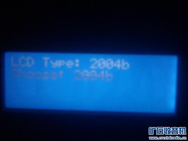

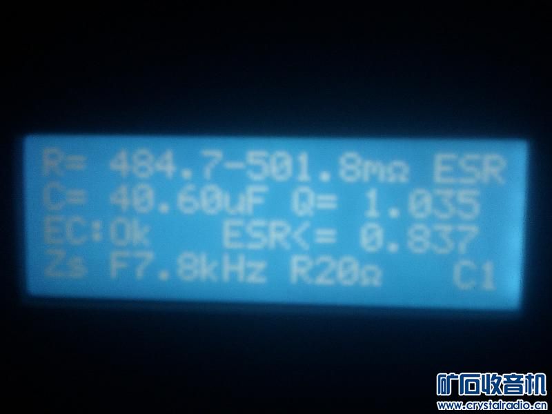

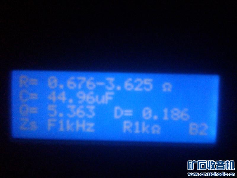

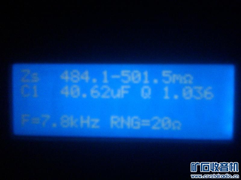

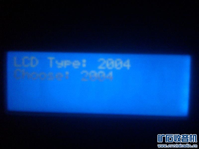

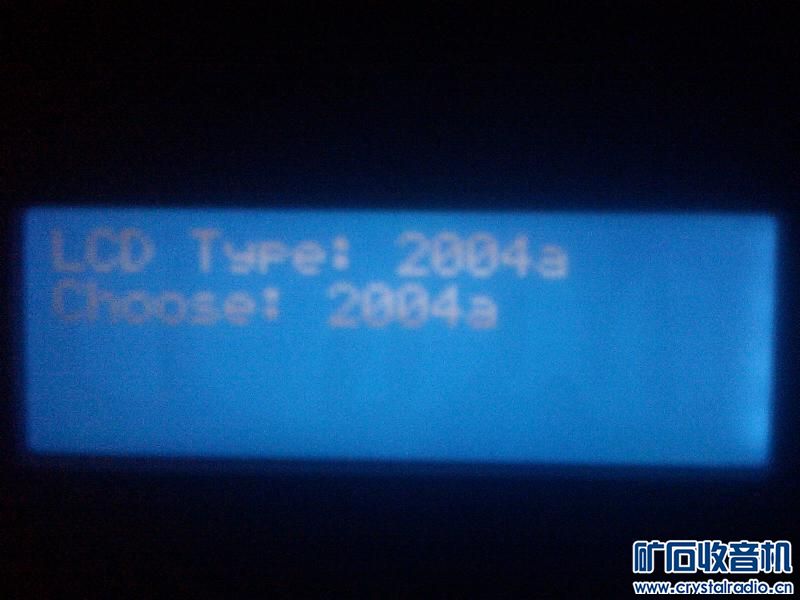

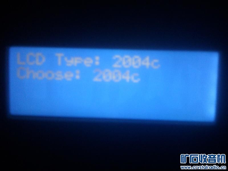

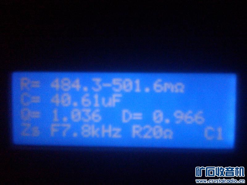

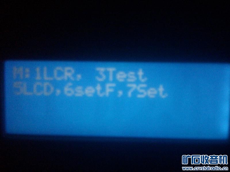

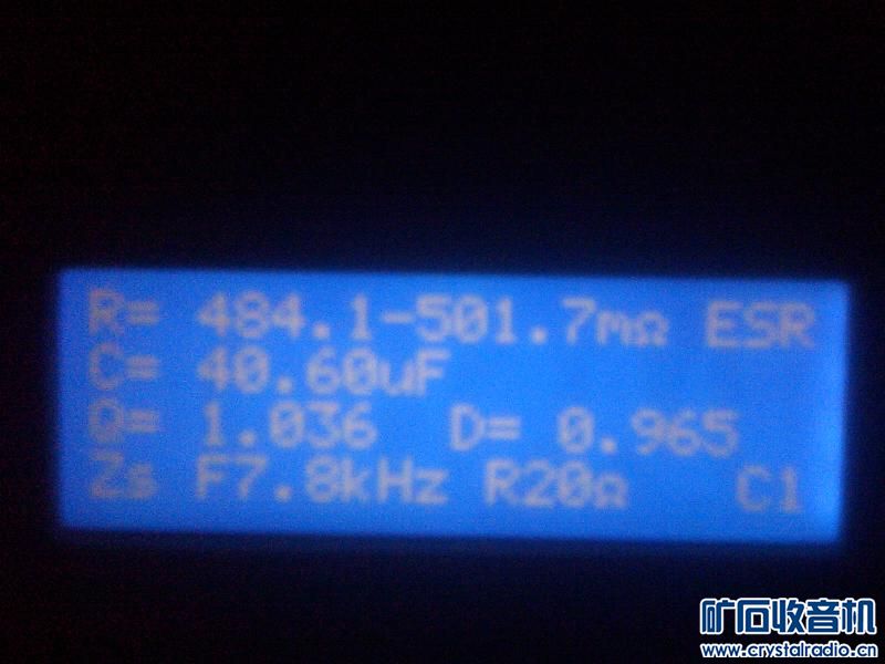

发表于 2012-9-20 16:27:28 | 显示全部楼层
我也修改了下显示方式
基于0628的版本, 上次的是3月份的版本, 现在更新.
显示LCD选择菜单, 上次版本是隐藏的:
第一种2004LCD显示方式, 按原来的布局显示
第二种2004LCD显示方式, 重新排了下, 增加D参数显示
第三种2004LCD显示方式, 在C1档 7.8kHz, 20欧 加上ESR标识
第四种2004LCD显示方式,  在C1档 7.8kHz, 20欧 加上ESR标识, 加入经验公式对电解电容的ESR判断 Good Ok Bad三种筛选.
HEX文件, 现在是测试版,就先不上原代码了.
3_120628a.hex (47.73 KB, 下载次数: 220)
