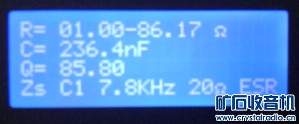

发表于 2012-9-18 21:40:25 | 显示全部楼层
增加了在串联C1档显示“ESR”标识
大家还有没有什么好建议?
发表于 2012-9-18 22:31:30 | 显示全部楼层
diy_lcr 发表于 2012-9-18 21:40
增加了在串联C1档显示“ESR”标识
同理再增加一个电容档(A1),显示capacitance
发表于 2012-9-18 23:23:38 | 显示全部楼层
电容不全是A1档测量,再说A1也可能测电阻、电感,个人觉得标识capacitance反而更模糊

发表于 2012-9-19 16:38:53 | 显示全部楼层
增加了在串联C1档显示“ESR”标识
很好!建议把"ESR"放到屏幕第一行的最右边,只在串联C1档出现,这样好像更直观。不知可行否?
