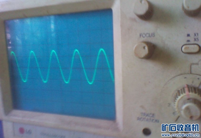

万用表测出72mV,测值偏小很多。这还得看万用表的频响如何。
示波器频响经较好,直接用示波器读出峰值电压即可。

我用DT-930F测TL082第一脚输出100Hz 1KHz 7.8KHz分别是139MV 131MV 122MV,这个板子拆IC要小心。7.8KHz输出72MV。TL082可能有问题。
发表于 2012-3-23 21:20:35 | 显示全部楼层
我用DT-930F测TL082第二脚输出100Hz 1KHz 7.8KHz分别是0.43MV 0.33MV 0.31MV,仅供参考

我的板子STC单片机是12年01的应没有问题,我明天将板子7.8K时IC脚波形和电压测一测给你有一个对照。

万用表测出72mV,试一试用短一点表笔要固定不要用手接到表笔。
7.8KHz测10K电阻TL082第一脚波形输出
7.8KHz测10K电阻TL082第7脚波形输出

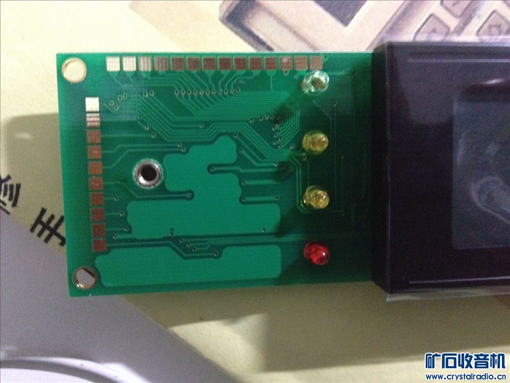

求助大家我买了这个2004屏幕怎么接线?现在是1602屏。曾经有坛友告诉我和1602接线一样。但我还是不知道怎么引脚对应。求助各位老师了!!!谢谢啦
822 622 020.jpg 822 622 018.jpg 822 622 017.jpg 1002140344acafb599db42d041.jpg

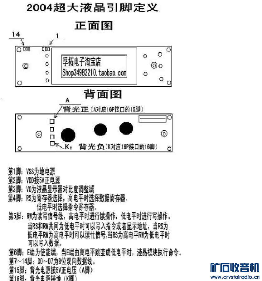

发表于 2012-3-24 15:18:17 | 显示全部楼层
傻瓜 发表于 2012-3-24 12:55
求助大家我买了这个2004屏幕怎么接线?现在是1602屏。曾经有坛友告诉我和1602接线一样。但我还是不知道怎么 ...
网上借用的图,供参考。

发表于 2012-3-24 19:18:32 | 显示全部楼层
rgzdb 发表于 2012-3-24 15:18
网上借用的图,供参考。
非常感谢
