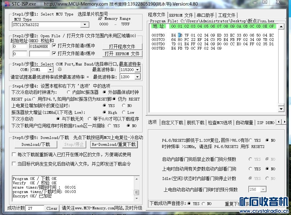

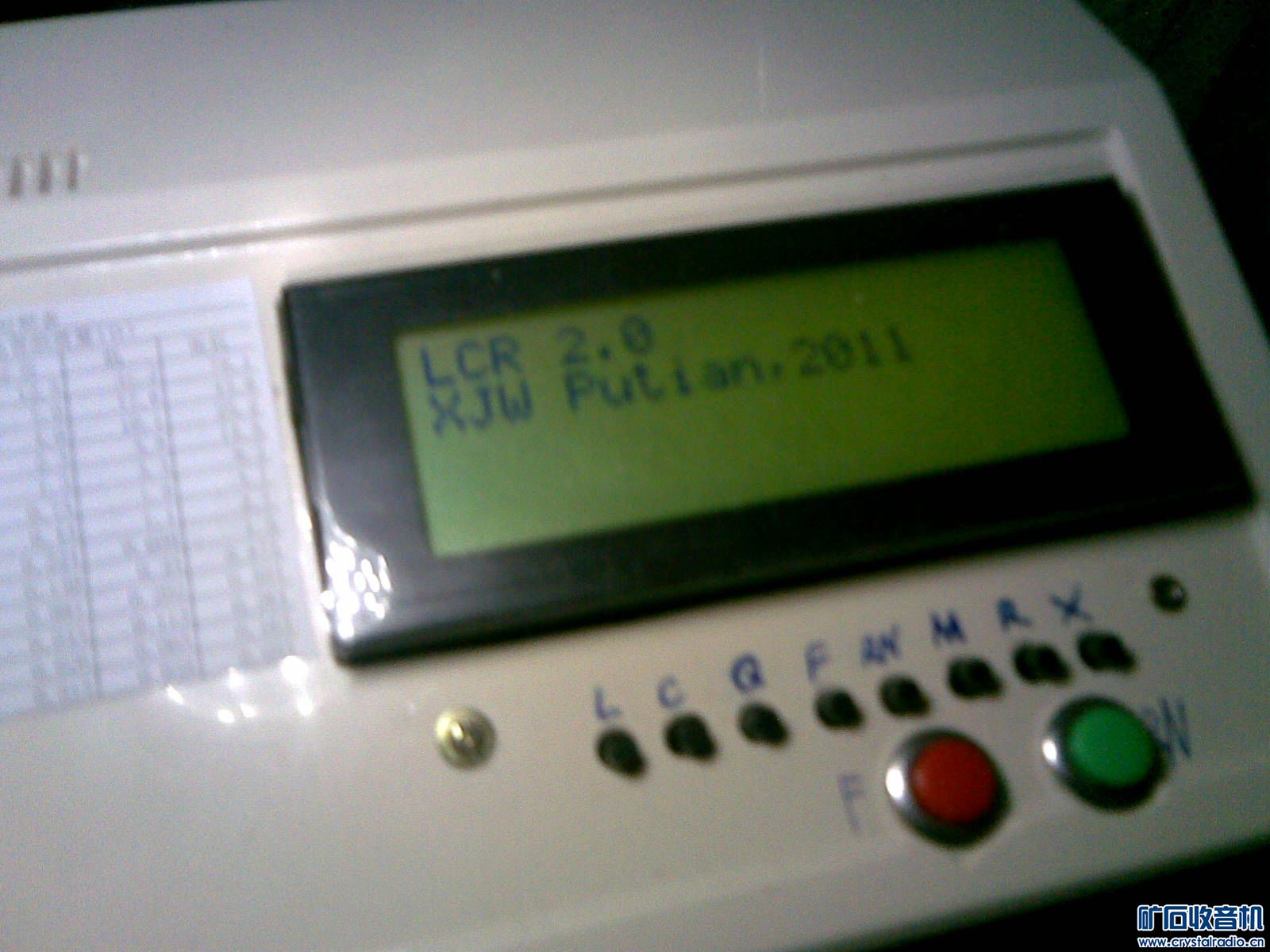

xjw01 发表于 2012-3-21 18:36
我在以下程序中下了三个断点,你刷一下程序,看看是停在那个断点上。
许老师,刷完后显示STEP  3
 楼主| 发表于 2012-3-22 11:56:49 | 显示全部楼层
jjj5566 发表于 2012-3-22 09:51
许老师,刷完后显示STEP  3
又下了几个断点,请观察step的变化
断点2.rar (13.01 KB, 下载次数: 271)

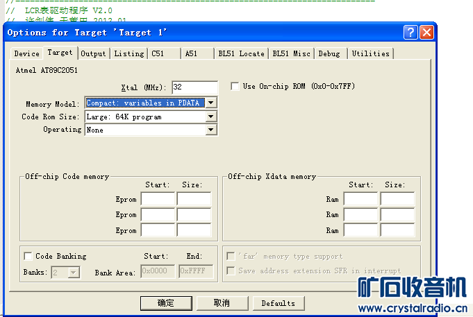

发表于 2012-3-22 13:26:15 | 显示全部楼层
bigradio 发表于 2012-3-21 16:29
老师的1652楼新程序,KEIL编译时候,这个地方改了才能编译,老师看对吗?你原来说要用紧凑格式compac ...
这样设置烧写成功: 烧写设置图.PNG
发表于 2012-3-22 13:26:21 | 显示全部楼层
许老师,断点2没有显示step.和刷1652一样的现象

 楼主| 发表于 2012-3-22 14:20:56 | 显示全部楼层
又下断点。再刷一下程序。故障范围已缩小到一个函数以内。
断点3.rar (12.91 KB, 下载次数: 339)
发表于 2012-3-22 14:27:07 | 显示全部楼层
还是不行,和刷断点2一样,只是闪动的慢了一些
发表于 2012-3-22 14:31:06 | 显示全部楼层
 楼主| 发表于 2012-3-22 14:43:55 | 显示全部楼层
原因基本上确定了,我改一下程序,然后再试试。
