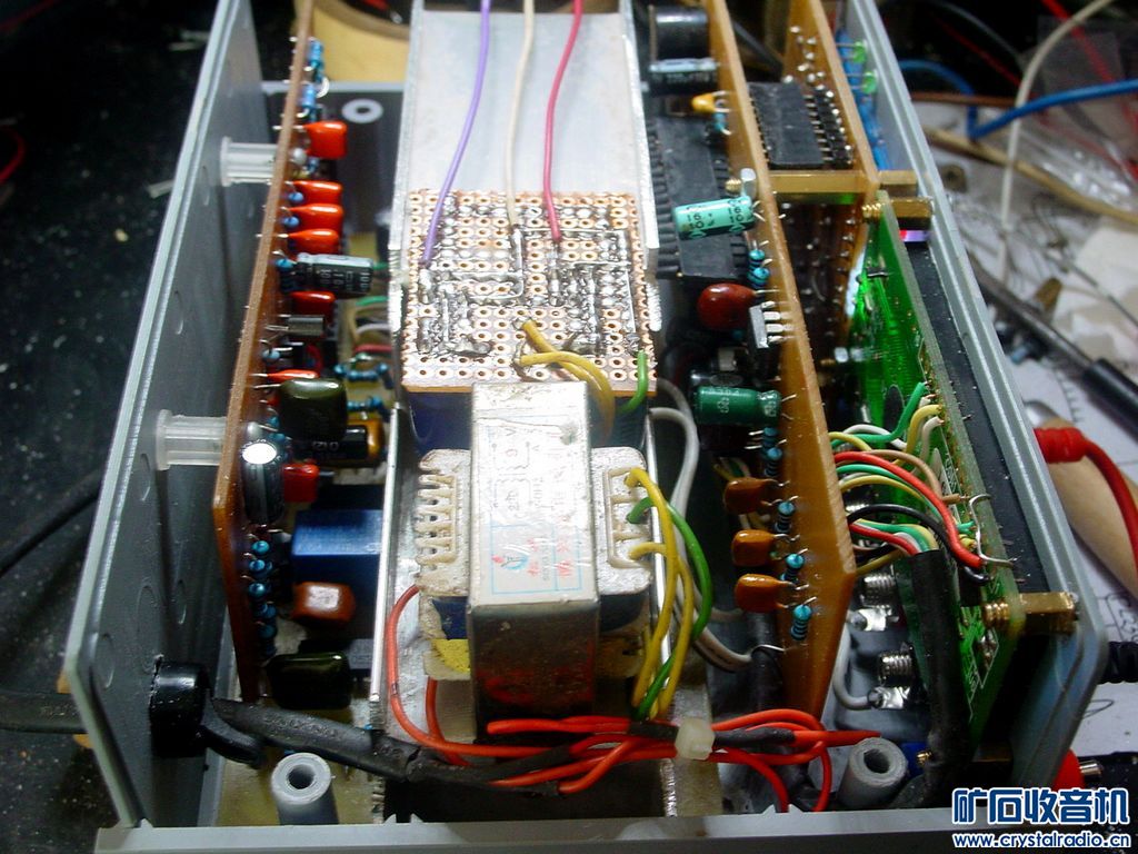

发表于 2012-3-25 21:12:59 | 显示全部楼层
xjw01 发表于 2012-3-25 20:33
23条线,扎成一股,这样就不会乱了。而且强度高,不会造成折断。
2个频率二极管,通过5.1k电阻共地,如果 ...
确实是这样 我引线之前测试过 所以省了很多事 公共线一条就完事
发表于 2012-3-25 21:25:19 | 显示全部楼层
1772楼仪表面板没看到有螺丝是好看,不过接线柱引线过长,接线柱应在面板右边个人觉得好点。长形2004液晶在设置仪表面很难安排各种开关,选择正规2004液晶可能好点本人没有试过。

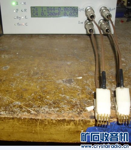

 楼主| 发表于 2012-3-25 21:30:42 | 显示全部楼层

发表于 2012-3-25 22:31:56 | 显示全部楼层
xjw01 发表于 2012-3-25 21:26
7pF一般
通常可以做到4至7pF,其中3pF是表内部的残余。
 楼主| 发表于 2012-3-25 22:41:47 | 显示全部楼层
保持夹具的距离不变,C4档开路清零后,残余值约为0.0x pF就比较理想。
 楼主| 发表于 2012-3-25 22:43:44 | 显示全部楼层
大眼晶 发表于 2012-3-25 22:31
用开尔文夹具(带屏蔽),可以做到约最大0.5 最小0.018pF之间跳动,用一般高频线是单芯的或很细芯不好用。 ...
你这样做夹具,残余电感会很小,比较理想,就是短点,使用不大方便。
比同惠LCR的开尔文夹子残余电感小很多。

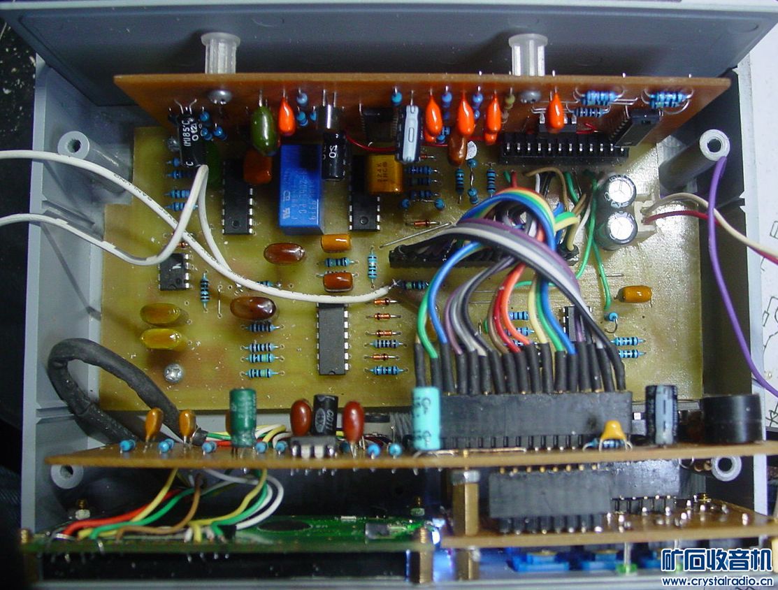

发表于 2012-3-25 22:44:35 | 显示全部楼层
我的山寨版弄好了,不会做双面板,只有做成单面板的,塞得满满的。机壳小了点,装不下BNC头子只好用普通的香蕉座了,我的1K档开路有15PF是不是太大了。
 楼主| 发表于 2012-3-25 22:48:10 | 显示全部楼层
牛人啊!!!
 楼主| 发表于 2012-3-25 23:02:10 | 显示全部楼层
7r093 发表于 2012-3-25 22:44
我的山寨版弄好了,不会做双面板,只有做成单面板的,塞得满满的。机壳小了点,装不下BNC头子只好用普通的香 ...
15p比较大,这种情况,可能会造成测量20pF以下的NPO电容,得不到高Q结果。
20pF以下的电容,一般都是NPO电容,Q值会在400以上。
你先试一下5至20pF电容的测量结果。Q会跳得比较历害,取平均即可。
要开路清零。
