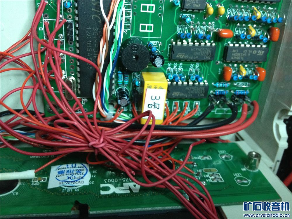

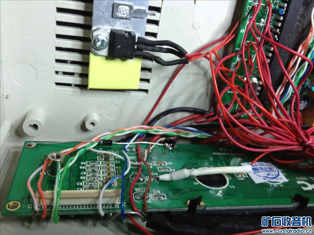

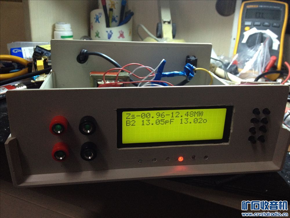

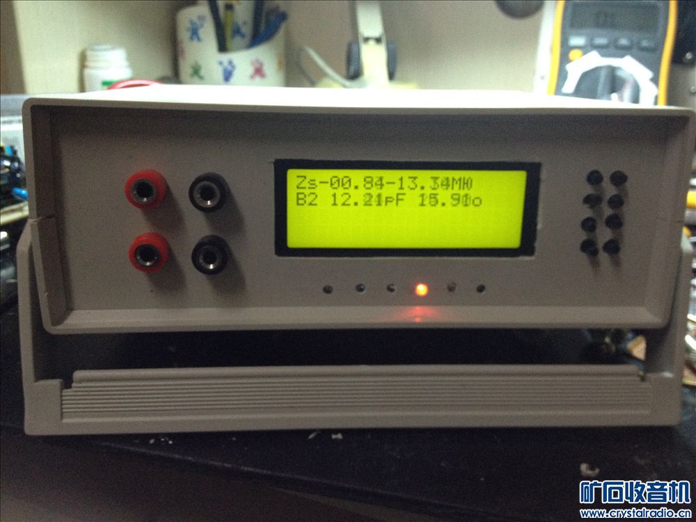

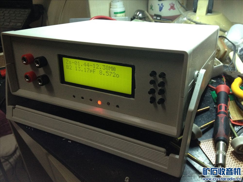

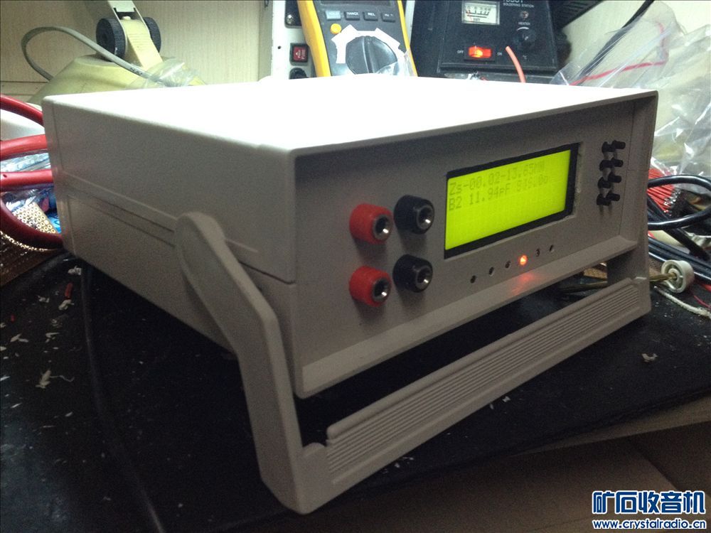

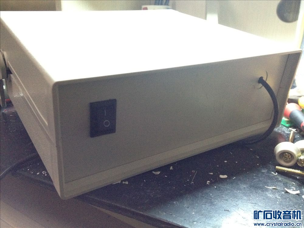

我的3号机套件买来快一个月了,今天用了半天时间,终于组装成功,目前还不会用。
1、没有说明书,2没有传输线图,要做传输线。3、换好了2004屏,但不知道怎么显示三行或四行。
4、不知道怎么校准?
总之目前除了装好了,还不会用
LCR 013.jpg LCR 012.jpg LCR 011.jpg LCR 008.jpg LCR 006.jpg LCR 005.jpg LCR 004.jpg LCR 003.jpg LCR 002.jpg LCR 001.jpg LCR 014.jpg

发表于 2012-3-25 20:19:29 | 显示全部楼层
线有些乱啊
 楼主| 发表于 2012-3-25 20:26:16 | 显示全部楼层
开路残余十几pF,说明内部引线电容太大了。
最好用同轴电缆引出到接线柱。
 楼主| 发表于 2012-3-25 20:30:33 | 显示全部楼层
四个档位二极管是共地的,所以只要5条线
8个按键也是共地的,所以只要9条线。
频率二极管,要3条线。
液晶屏要8条线。
如果在面片上把地线连起来,可以省去2条线,那么,总共需要4+8+3+8=23条线。
 楼主| 发表于 2012-3-25 20:33:21 | 显示全部楼层
23条线,扎成一股,这样就不会乱了。而且强度高,不会造成折断。
2个频率二极管,通过5.1k电阻共地,如果电阻移到面板,那么只需要22条线。
因此,只需要三组网线就够了,在主板上,三组并为一组引出,在面板上分为三组。

发表于 2012-3-25 21:12:21 | 显示全部楼层
最好用同轴电缆引出到接线柱。
我的开路有7PF 正常吗呵呵
