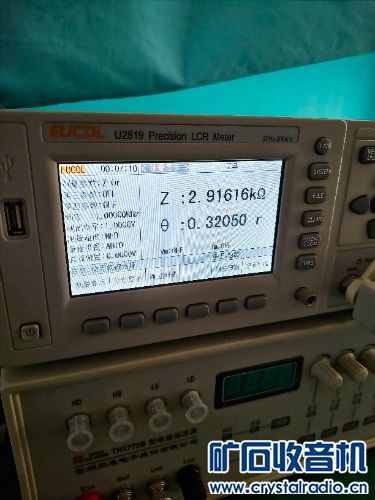

2、lcr电桥测量输出牛,很不好。我以前有帖子测试过,很灵异,因为激励条件不足。
我有一台普通的lcr测试是这样,我不信邪,又买了台变压器专用的,还是一个德行。它的变压器是针对小型信号传输用的。
目前我是没找到简易又准确的法子,除了搭到实际电路里。

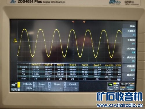

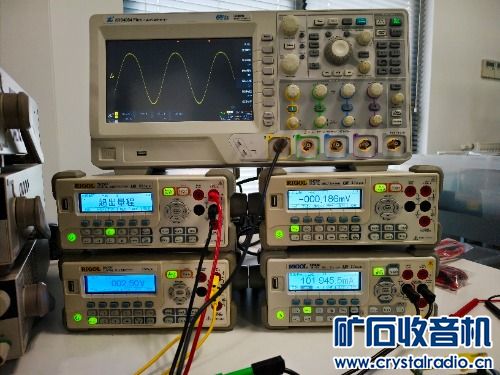

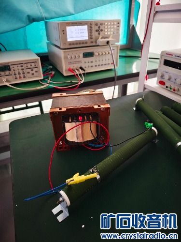

发表于 2025-4-13 17:39:52 来自手机 | 显示全部楼层
来咯,用的隔壁定做的2.5V灯丝300B,变压器1.25+1.25供灯丝抽头接地,屏压450V,静态屏流80mA,动态102mA,实测2.9KΩ负载,示波器DC跨接PB+,示波器地接B+,绕组压降2.12V,衰减10X探头
DC探头波形是这样
 楼主| 发表于 2025-4-13 18:20:42 | 显示全部楼层
丢丢 发表于 2025-4-13 17:39
来咯,用的隔壁定做的2.5V灯丝300B,变压器1.25+1.25供灯丝抽头接地,屏压450V,静态屏流80mA,动态102mA, ...
      看波形就知道你是怎么测的。300B栅极输入纯正弦波,输出就是这样的波,用AC耦合也是这样的波,这是单端机的通病。自偏的好一点(主要在最大功率段),固偏的大一点,所以要前后互补。
      请回看一下125楼的内容,就是用简图说明互补的重要性。
发表于 2025-4-13 19:09:28 来自手机 | 显示全部楼层
你看下正负半周峰值的误差,要讨论纯A偏A,又说初级正负半周波形正负对称,如果对称就不会有102-80=22mA的动态电流产生。我这个没进入A2,栅极4.7uF电容耦合的,输入的对称波形。
 楼主| 发表于 2025-4-13 19:26:09 | 显示全部楼层
丢丢 发表于 2025-4-13 19:09
你看下正负半周峰值的误差,要讨论纯A偏A,又说初级正负半周波形正负对称,如果对称就不会有102-80=22mA的 ...
       这些都测过,所以一看波形就知道你是怎么测的,对称波是通过互补后获得的。
    注意:所有固偏胆机都是这样。自偏胆机在最大功率段也有不对称的现象。
 楼主| 发表于 2025-4-13 19:51:01 | 显示全部楼层
这个动态电流是AB单端的标志,就是B类工作时增加的,请看157楼的示意图。所有固偏单端都是这样工作的。

 楼主| 发表于 2025-4-15 13:03:33 | 显示全部楼层
ldscool 发表于 2025-4-15 00:40
答案有了吗?acdc耦合有什么不同吗?里面有什么值得掩饰隐藏的玄机?

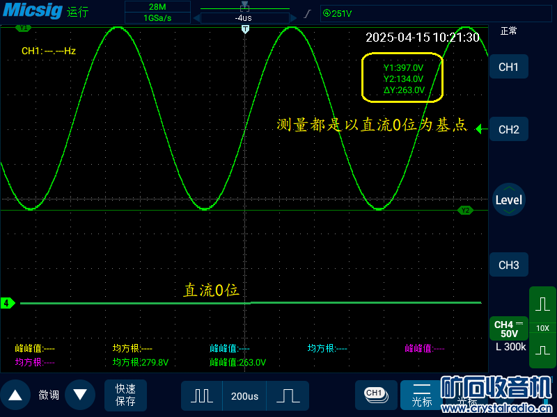

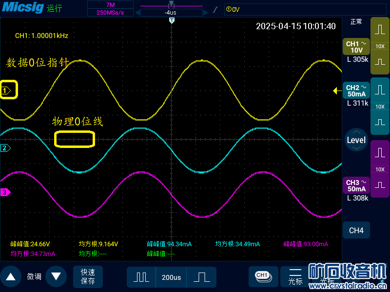

     这是使用示波器最基本的知识,很多人还稿不清AC与DC耦合的区别和应用场景。现在用我的普通示波器作一个初解,说得不对请大家纠正。
   1、先从0位说起,示波器上有二个0位,一个是物理0位,就是示波器的中横线。一个是数据0位,就是各通道在示波图左侧的中点指针,所有计算都以这个0点为起点,看上下波的对称度、直流电位等。
  2、AC耦合是隔直耦合,是看波形主要方式,分析波形也是以此为据。不管波形在什么地方,指针总是跟随波形。
   3、归0是指数据0位指针与物理0位线重叠。物理0位线处于示波器的中间,是示波器的最佳线性区,所以一般都用归0读取数据。
下面是归0后的数据,与上一幅略有差异。

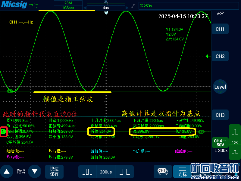

   4、DC耦合是非隔离耦合,在测交流波形时把直流成分一同显示,并以数据0位指针作为直流0位,此时交流数据会在直流电压上显示 ,飘离了原数据0位。

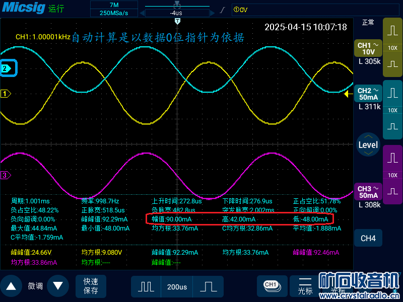

下面一张测的是输出牛初级,有直流电压,用DC耦合,交流波显示会在直流电压以上。
下面一张是自动计算高低也是以直流0位为依据。
  5、DC耦合可以观察测量点有没有直流成份,如用电解电容隔直后,是不有电容漏电,输出牛是否漏电等。
  6、分析交流波只要用AC耦合就可以了。
   希望有高端设备的坛友也提供一些应用技巧,不要成为摆设和装点门面之物。

理论上是这样,但是输出牛的随动性能跟电容不一样,这个在输出牛设计里面也都有讲过。我这次测试的结果,初级304/244,次级14/12,初次级随动比率并不一样。但是在正负半周等幅的单端,以及推挽情况下,并没有这种状况出现。
