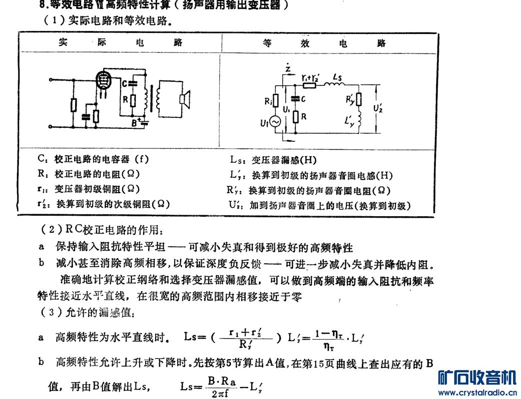

你是用300B测试的C牛和方牛吗?
C牛电感量大,中高频不一定会比方牛要好,电感量大,只对低频起作用,高频主要靠绕法,对中频来说,即使绕的再差,影响不大。
如果高频过多,可以使用电路,压制高频部分。比如下面这个电路中的C5,就是压制高频的,容量不同,压制的多少不一样。
现在很少有人使用RC校正电路了。

你是用300B测试的C牛和方牛吗?
C牛电感量大,中高频不一定会比方牛要好,电感量大,只对低频起作用 ...
我问过左氏厂家,c牛和方牛这是铁心原有的特点,我说了我的要求他建议我用方牛,我是想试试c牛和方牛不同之处才又定了c牛,试过对比过放心了,反正十几年下来也浪费了不少钱
