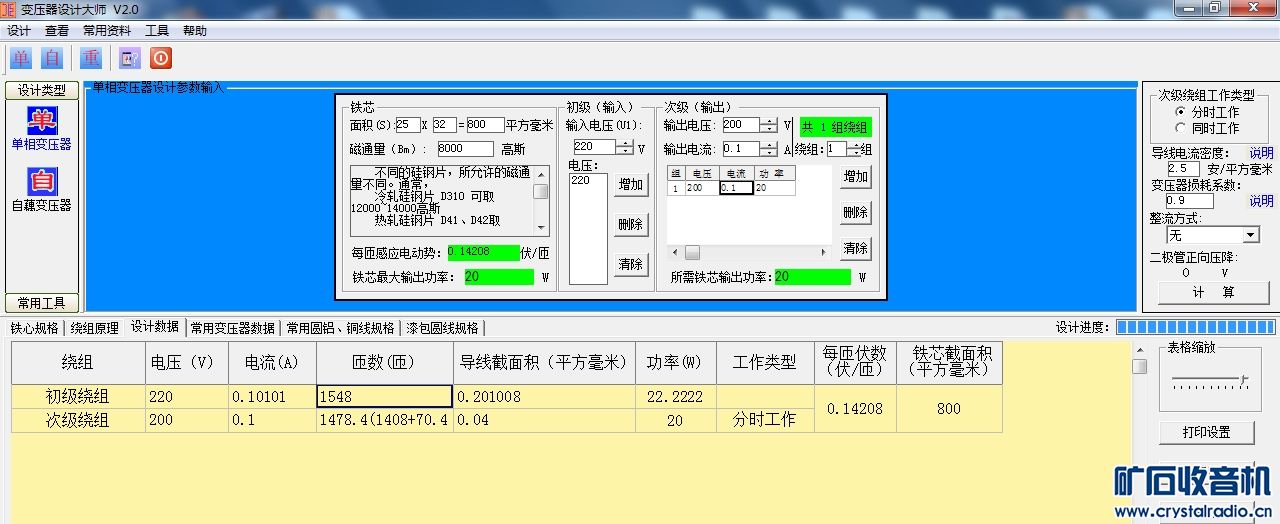

刚才我也是看了重感冒说的“C型芯由于导磁率高,所以同样电感需要的圈数会小些。”有点疑问,就推算了一下。
你看一下下面的这张表,这是关于CD20*40的数据表,可绕宽度从50~100mm。
TV1是初级每伏匝数3.400,TV2是次级每伏匝数,不同的可绕宽度,每伏匝数不同。
我举个例子:CD20*40*50,铁芯截面积:20*40=800mm2,EI76(25.3)*31.62=799.986mm2,主要是取一样的铁芯截面积。另一张图片是EI铁芯的电源计算软件,可以看到初级是1548匝,那么每伏匝数是1548/220=7.0363匝/伏。
EI的窗口有限,需要的匝数又比CD多,只能使用细线,所以,功率比CD要小很多。所以重感冒那句话说的没错。

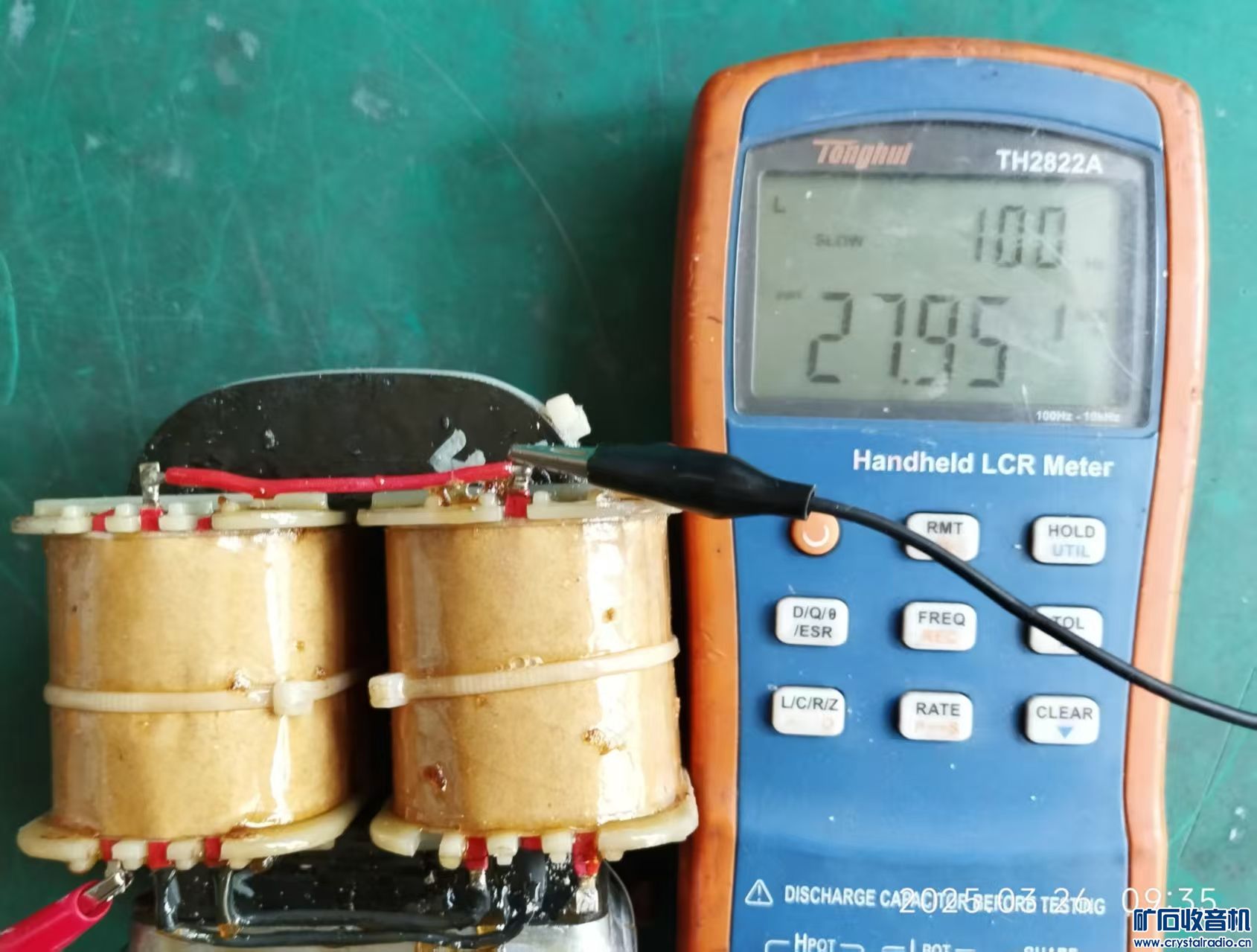

CD输出牛,我最近也绕好了,就是还接到机器上面,所以,现在没法谈听感。
裸测方波,正弦波,与方牛没有太大区别。由于没有上机,不好说究竟怎么样。
比如我绕的CD20*40*50,空间充裕,初级可以使用直径0.23的线绕4800匝,10K:6推挽,P-P实测100~120H,这个个头却比EI76*32大多了。

发表于 2025-3-26 10:27:33 | 显示全部楼层
补一张CD铁芯的电源计算表全图。
