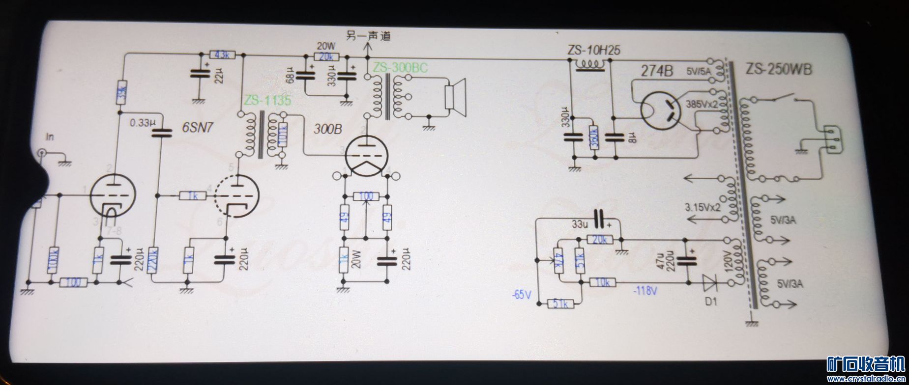

 楼主| 发表于 2025-3-19 15:08:25 | 显示全部楼层
重感冒 发表于 2025-3-19 14:41
熟能生巧,天天听的系统换东西声音变了听出来也很正常,因为他原来是怎么样的声音你早就铭刻于心,成了 ...
这是第一台机子的电路图,请老师看看
发表于 2025-3-19 15:15:20 | 显示全部楼层

 楼主| 发表于 2025-3-19 16:18:40 | 显示全部楼层
重感冒 发表于 2025-3-19 15:15
两个电路架构好像没有太大差别啊,就多了一个输入牛,你是用牛用上瘾了吧,小心过犹不及 。
上次买了好几个喜万年的管子想利用起来,这台是方铁心输出牛

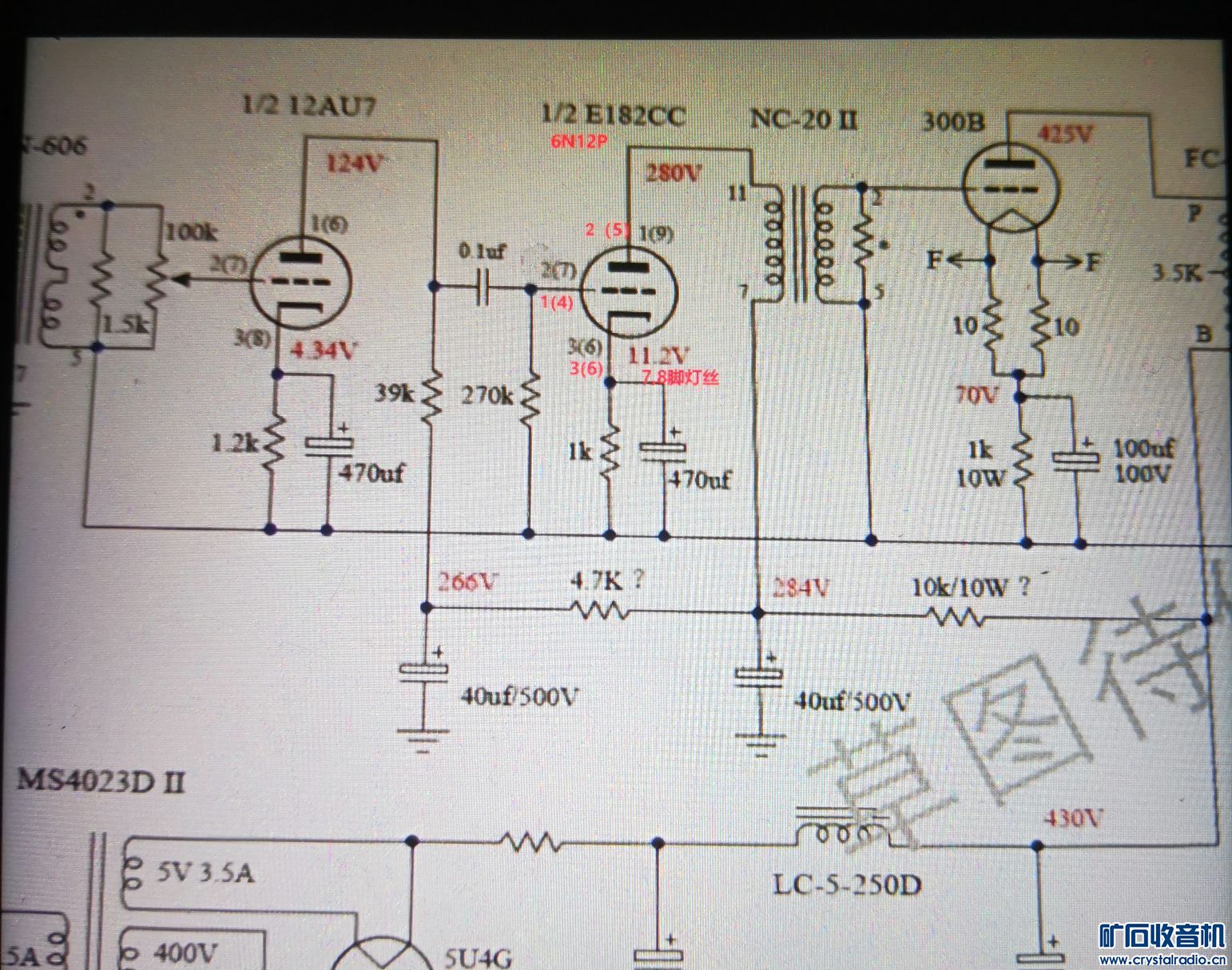

发表于 2025-3-19 16:42:00 | 显示全部楼层
你的推动牛是多少阻抗的?如果打算大改,平宜的推动级可以考虑4p1s三极管接法,贵的可以考虑45.会比旁热管要好上一些。哦 不对你的机箱前级管只有来两个安装孔,所以只能是孖生管才行

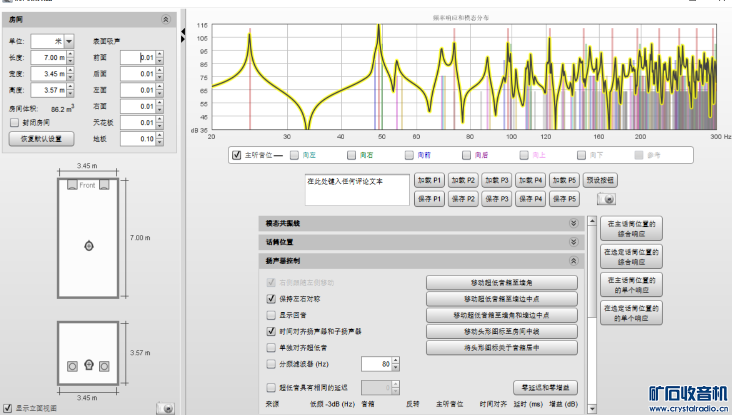

发表于 2025-3-19 17:03:00 | 显示全部楼层
苏南小衢 发表于 2025-3-19 16:44
对的!说到听感,真的有多种因素在起作用,除了耳朵,声源,电路,器材等等,无一不在或多或少地左右 ...
是啊 干扰结果的因素太多了,这也是音响有持续的魅力的原因。音响玩到最后就是听音环境,其他什么喇叭线信号线都没有一个优秀的环境重要黄色是没做吸音处理的模拟结果,黑色是做了一些吸音处理的模拟结果,你看环境对频响得影响是不是相当吓人,当然你如果是近场聆听就会好很多。 706415985f0d9538e85eafbc57bf2b0.png b464cc18c95ea2ac80c9ecc0237ae9f.png
 楼主| 发表于 2025-3-19 20:54:23 | 显示全部楼层
重感冒 发表于 2025-3-19 16:42
你的推动牛是多少阻抗的?如果打算大改,平宜的推动级可以考虑4p1s三极管接法,贵的可以考虑45.会比旁 ...
第一台是试验品
发表于 2025-3-20 08:28:34 | 显示全部楼层
所以我说你没法大改线路,只能是旁热孖生管才够用。因为必须有一级放大一级推动,放大倍数才够用。除非你在红框这里加来两个管座,那就电路的灵活性就强很多了 440b1c39008d3c81a68b161dc4095a3.png
