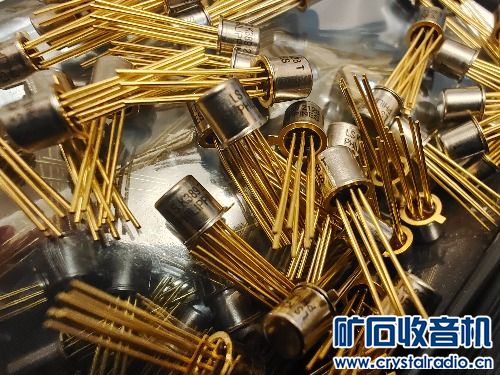

说起实验,刚好有个不懂的测试想请教版主。我手里有一批网络上购买的结型场效应管,想用来做胆唱放MC输入级,但是不知道等效输入噪声有多大,以及并联以后噪声电压有多大,请问您用什么仪器测试这个噪声电压,或者用什么方法测试,我从来没做过这种实验,您实验经验丰富望请不吝告知,先谢谢啦!
曲线我测的有,但是噪声这玩意实在是没测过,不知道该怎么弄,盼请回复。

哈,我这个是混日子的版主。对唱放之类的没有研究,完全没做过。
你也是版主啊。
