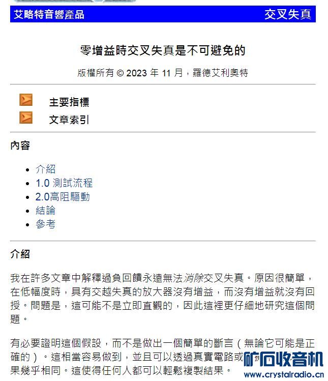

一大帮不懂反馈的在那胡诌。。。
负反馈甚至可以让“严重失真”的数字门电路变成线性放大器。把那点交越失真缩小一些当然不在话下。
负反馈的前提,是开环增益很高。以微弱的信号驱动就可以跨过低增益的交越区。不管增益多大,闭环后就是A/(1+AB)。A很大时系统就是1/B。不要求A有多平直,拐来拐去都行,只要足够大,系统就乖乖地安照B的设定做线性输出。

交越失真时候,A=0,你的闭环增益A/(1+AB)还剩多少?要不要计算一下,0/(1+0*B)?
有个概念需要澄清一下,交越失真特指推挽电路中的两只晶体管,均处于截止区,两只管子基极、集电极、发射极电流均为零,功放有低幅度输入电压没输出电压,处于未工作状态,放大器增益为零,这不是一个理论上的虚拟区间,是实实在在存在的一个电压空窗,这时候放大器跟完全没通电没有任何区别。没通电的电路哪来的负反馈作业?
负反馈是依赖放大器的开环增益A工作的,A是负反馈的基础,有A才有负反馈的作用,没有A就没有负反馈起作用。负反馈不是只靠那两个孤零零的取样电阻工作的,如果是依靠电阻构成的反馈系数B就能工作,那你把电源关了,负反馈地电阻应该依然可以起作用。
常见的电子管功放其实很难进入乙类工作状态,像院长说的那样,电子管是个遥截止器件,即便是设计成乙类,当一只管子电流达到最大,另一只管子电流一般不会达到零,但这时候管子的μ值大多数远低于1,已经失去放大作用,内阻趋向增大很多倍,跟正常工作有所不同。
想说理就讲理,说事儿就说事儿,别一上来就给别人下定义,一大帮不懂负反馈胡诌,对别人进行人身攻击并不能提高你的认知水平,那需要扎实的基本功和不断虚心学习。

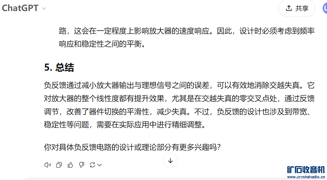

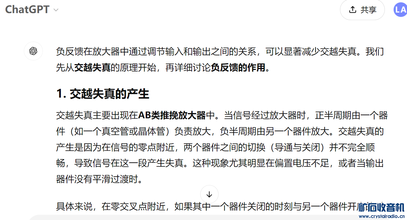

发表于 2024-10-19 04:14:03 | 显示全部楼层
请教了一下CharGPT老师:
发表于 2024-10-19 04:43:58 | 显示全部楼层
从不停留 发表于 2024-10-19 04:14
请教了一下CharGPT老师:
你说的这个是AB类在中等幅度信号时候,AB类放大器出现的其中一只管子截止或者导通时候发生的交叉失真,不是我们前面篇幅讨论的B类放大器低幅度信号的时候,两只管子同时处于截止状态的交越失真。
一个是AB类,一个是纯B类。一个是一只管子截止,一个是两只管子同时截止,完全两码事。
