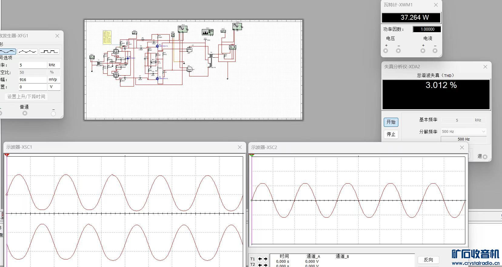

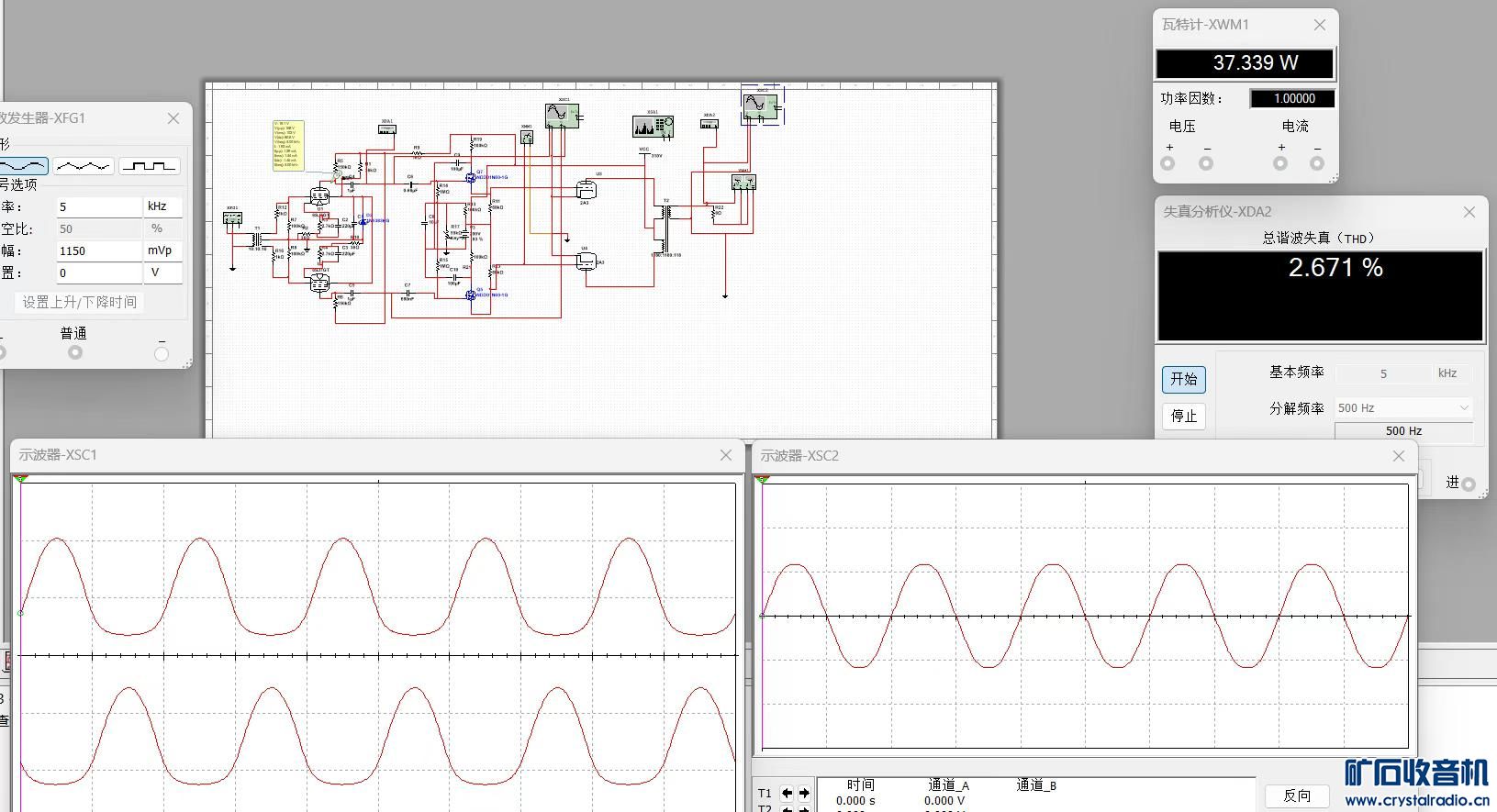

发表于 2024-10-20 00:09:34 | 显示全部楼层
实际检测,不需要理会其中原理和过程,所有交越失真最终都反映在谐波失真上。一个AB类推挽放大,扫一下功率,谐波失真在合理水平一下,就ok了,不管是通过那种方法结局,增加偏置电流也好,或者超级配对的管子也好,负反馈也好。
正如你看到一个美女,赏心悦目就完了,去深究先天的还是整容的干嘛。
PS:我目前刚做的2A3推挽,工作在AB2,要输出40W功率,要求超过80Vrms的推动信号电压,因为全平衡线路,大功率输出时,甚至推动级就半边削波(特意调整到只削半边),但因为是全平衡,互为反相,即使推动级已经削波,但依然合成了完美的正弦波,最终测试谐波失真依然很小,小到只有金耳朵可能才能感知。而这个机器的推动管和2A3,都没认真配对。
对比纯甲类单端,听感一样良好。
因此,我认为,AB类的交越失真,合适的负反馈是可以解决的。
下图显示推动级输出无论削波还是完整的正弦波,最终都能得到完整的正弦波。这就是全平衡放大以及负反馈的魅力。平衡放大负责合成完整正弦波,负反馈负载让合成的正弦波波形更加完美。
回复 支持 0 反对 1
