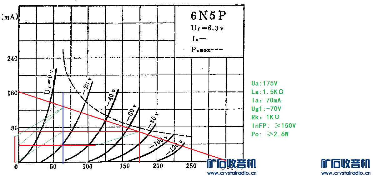

这单端20多年前了,6j4p一级直推输出5w,再大失真受不鸟了。但还是没喂饱6n5p,喂饱他,单管输出不会低于2.5w。单管并芯轻松输出5w,当年有人说6n5p搞酱紫、、你让那300个币怎么活?

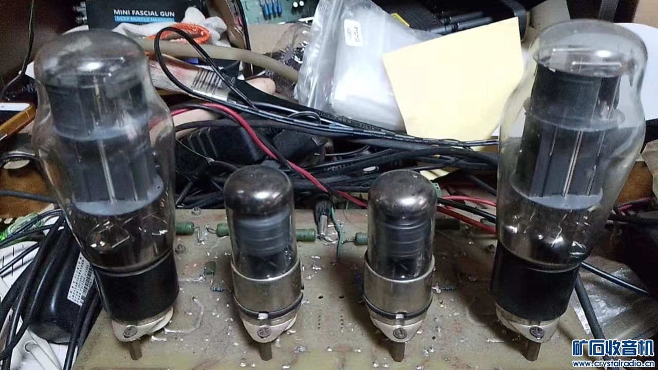

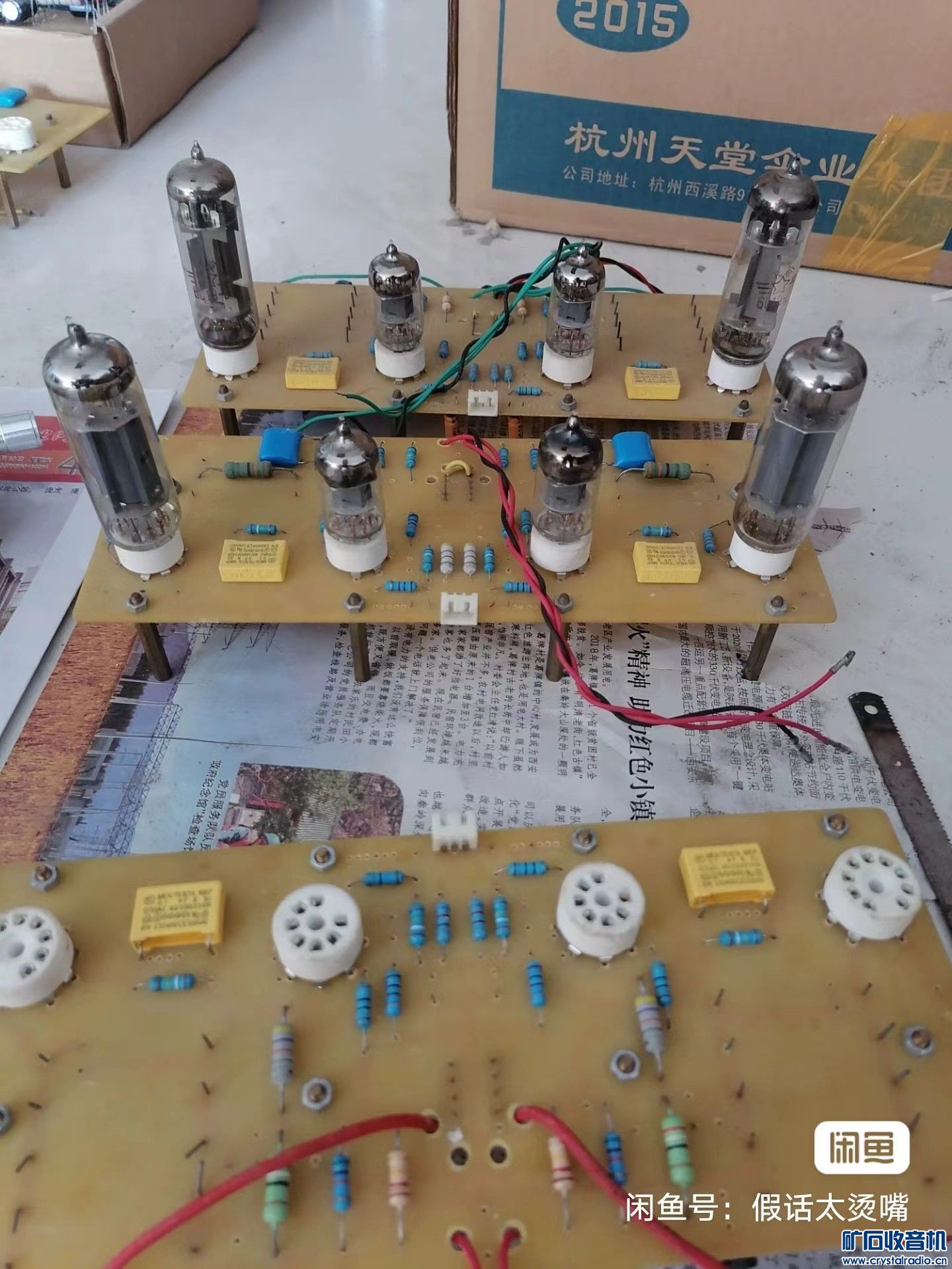

第三图,二级放大,6C19功率管地滩试验图。
这是二级放大吗?楼上大神说用了两级放大…但他地摊上并没有看出是两极,灰色铁皮上有两个管座,其中右边的是空白小九脚,没有安装元件,而左边的、看尺寸比例应该是个小七脚的管子!从这里输出给了6c19…呵呵!本人才疏学浅,不知道该大神用了什么的小七脚管子做到了两级放大?

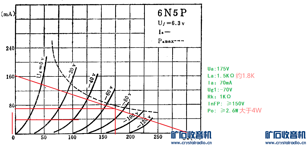

是曲线图的计算结果有误还是我算错了?听楼主斧正

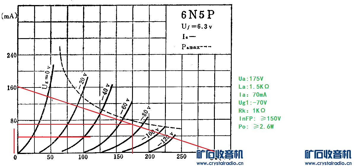

图表分析法做出的参数概略与实际结果,或多或少的存在差异,输出功率的概算要结合板极效率来计算,因为板极效率并不是百分之百,所以计算结果要兼顾这个要素,当然了,不能说谁对谁错,只要接近实际的运算就具备参考价值,各种元件规格的选择,往往也是选用常规值,比若说电阻序列,会在规格表中选用,输出奶牛也尽量采用现有规格以降低成本,提高效率。
 楼主| 发表于 2024-10-12 08:27:39 | 显示全部楼层
补充一下图;计算输出功率时的电压摆幅计算点选在-10v左右,并未在Ug1-0v的位置,这是因为6n5p,6c19这类管子在接近0v地段时会有栅流,因此前级推力会被损失,所以在此点计入,这样计算的结果就是功率会小一些,再代入板极效率进行运算输出功率变得更小一部分,但也更接近实际状态。

图表分析法做出的参数概略与实际结果,或多或少的存在差异,输出功率的概算要结合板极效率来计算,因为板 ...
明白,谢谢兄台详解
