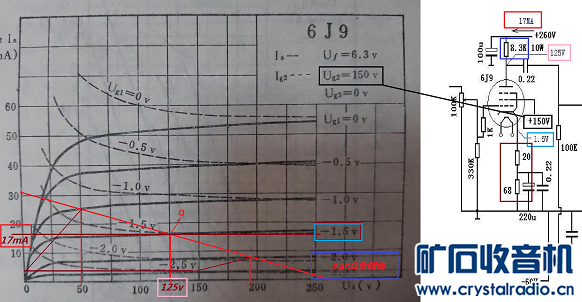

真是个小朋友!不知道是谁给你的勇气和自信,难道梁咏琪是你姑妈吗?我不稀罕你那FU80!怎么设计电路怎么取值也不用你教!如果有疑问,接下来就以海河版主设计的6J9为例,让我来告诉你怎么设计电路、给原元件取值!
图中标注着B+260v,Ua:125v,Ra:8.3KΩ,Ia:17mA,Ug2:150v,Ug1:-1.5v,Rk:88Ω…
那这些参数取值是怎么来的呢?拿来曲线图倒推一下便知!在B+260V为起点,与Ia座标线之间以Ra8.3kΩ做负载线,此线与Ug1:-1.5v、板压125v相交,由此得知静态电流Ia:17mA,栅偏置-1.5v,计算Rk=1.5v/17mA=88.235294,取88Ω。
经验算确定其元件取值与图表分析的对应关系,也就是说通过曲线分析,就可以设计管子的工作状态,获得需要的元件数值!并因此得知此电路的放大系数约为140左右,静态板耗为125v*17mA=2.125W,在安全范围内。
综上所述:此电路架构在输入0.5V时,输出电压摆幅约70v。
说到这里也够多了,不知道你能不能消化吸收?!再说说你的FU80??,也是要用图表分析法来确定具体参数,呵呵…想想还是算了…6N5P你都玩不转,我也没有责任和义务教你了!

将图表分析与原图放一起,关联对应的看各个参数,这就是设计的原理。
图表分析法是最基本常用的,无论电压放大设计或强放级均适用,掌握了这个技巧,那就轻松对待任何管子了!
管脚排列相同的可以直接互换上机,这就有了某些那只管子好那只不好的说法,某管子的周边电路适配该管子,不改变周边电路直接上管子难免张冠李戴。
数个条件之间存在位数进制,所以瞎蒙乱跳很难做到高效快捷的收效!用图表分析法很重要,不仅可以倒查验证某图的确立,自己设计亦可不再四处求图!
