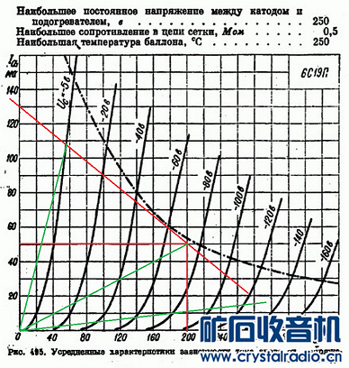

接下来就是6C19SE的输出功率,相信这是普遍关心的问题之一,上图

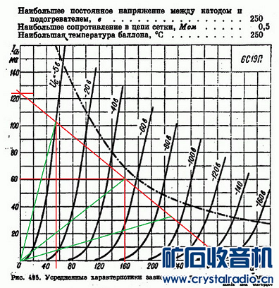

 楼主| 发表于 2024-9-16 18:37:53 | 显示全部楼层
继续上图,设置不同

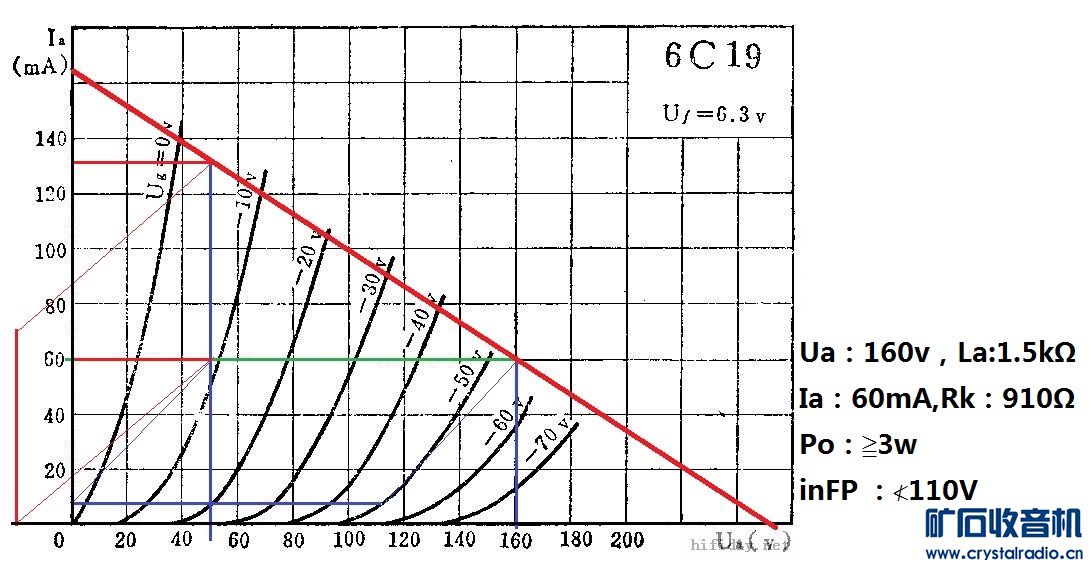

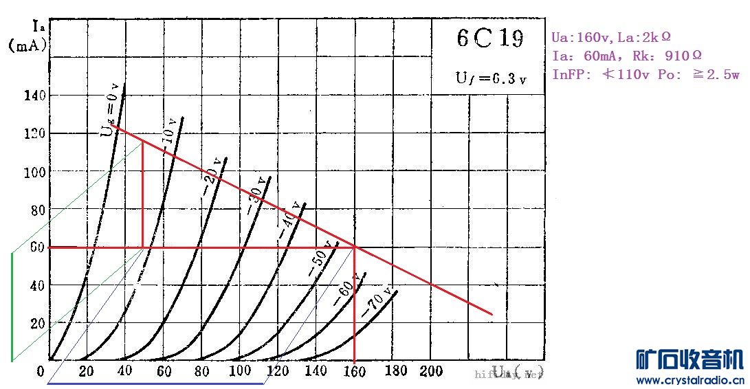

继续!继续聊聊冷宫管系列之6C19!
诸如这类管子确实难以搞定,难点在前级推动,楼上有坛友倒出苦水;不仅难推,而且输出功率小的很,据说是2w、却是用了5kΩ的奶牛得出的结论、、、在这里要说明的是;某实验的“结果”并不足以支持结论判断的正确性!首先是实验过程的正确性,其二;该实验是否经过反复推敲与二次验证、、、如果这两点不到位,那么;所产生的结论就不能成立,甚至连参考价值也没有。输出功率的大小与电路设置相关、输出奶牛的阻抗匹配也很大关系,实验中的单元一定要正确,才能的出正确的结论,一旦马虎,就会盲目武断。
功率输出是普遍关注的问题之一,上图看看在不同负载抗时有不同的输出功率(仅供参考),负载阻抗不同、不仅功率不同!失真亦不同! 6C19-2.5w.jpg 6C19-3w.jpg
