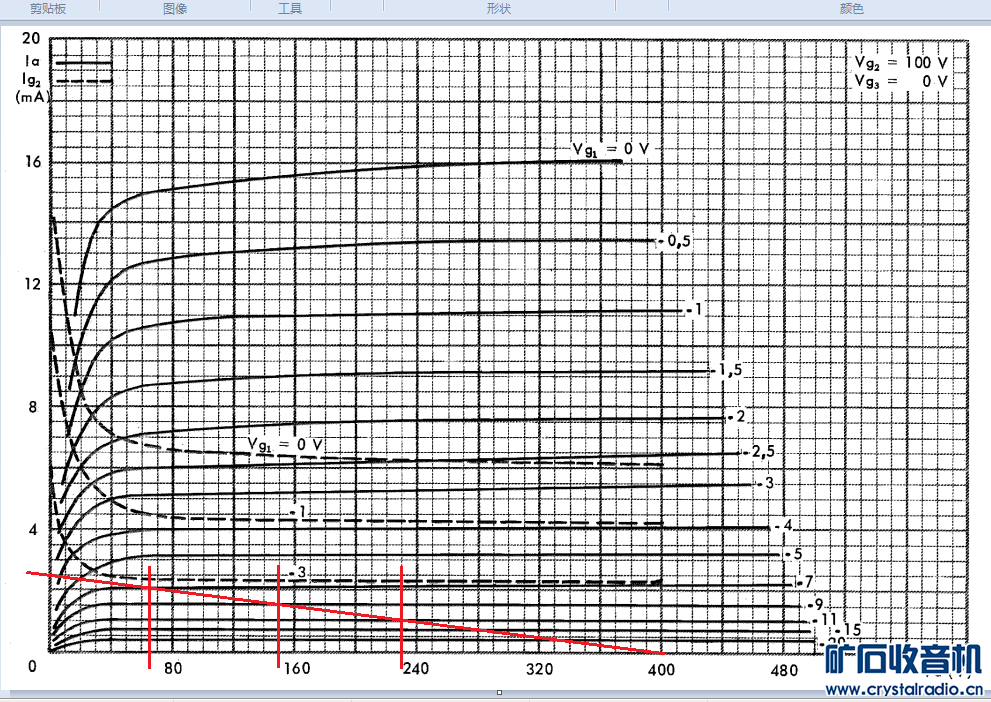

 楼主| 发表于 2024-9-15 19:40:39 | 显示全部楼层
先上个曲线图,继续
