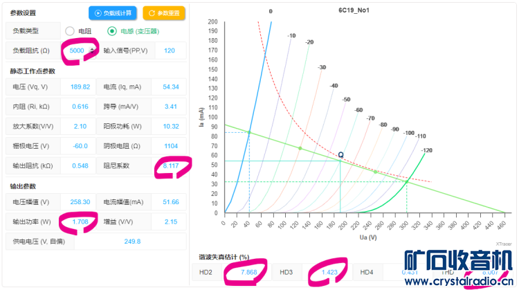

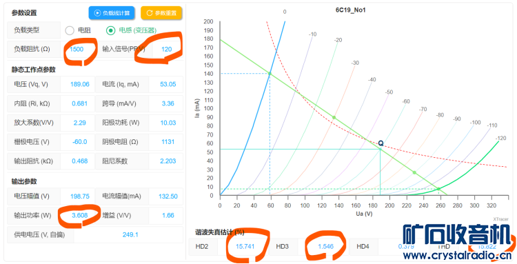

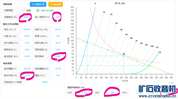

发表于 2024-10-11 13:14:00 | 显示全部楼层
120V驱动,出2w左右功率,失真还挺大,输出变压器个头也不小,这管子是吃力不讨好的料。。。
提供几张根据6C19实测特性曲线的末级工作点,变压器初级阻抗分别为2.5K, 3.5K和5K,thd基本在10%左右,其他输出参数看图,反馈调整看起来会费点劲。
仅供参考。
发表于 2024-10-11 13:54:43 | 显示全部楼层
 楼主| 发表于 2024-10-11 14:52:39 | 显示全部楼层
在相同的供电下,6c19的负载阻抗1.5kΩ或2kΩ为宜,当然了,有些奶牛做的不是很精确!
两个负载值中的输出功率和失真度有些差别,求大点功率就得牺牲点失真,关键就是合适的阻抗匹配,只要前级出力正了,奶牛阻抗也对了,输出功率不会小于2.5w,牺牲点失真做到3w也是可以,说是牺牲点失真,但这个失真太多人耳听不出来。
还是那老话;胆机没什么玄妙玄机,搞清楚道道就很轻松,不是竞赛也没有起跑线,玩得开心就好。

发表于 2024-10-11 20:53:55 | 显示全部楼层
厉害,居然还牵扯到做人问题了,也不知道说的是不是俺,俺回头看了下自己的回帖,好像也没对电路,系统评论啥,只是把数据列出来,就6C19管子自身的参数计算结果贴出来。。。
来吧,继续算数据,1k5负载和2k负载,本级失真15%多了,管子输出功率3W多,最终负载端出多少,看变压器效率。。。闪了,免得这一把年纪了还被人教育怎么做人。。。

 楼主| 发表于 2024-10-11 21:10:28 | 显示全部楼层
独孤垂钓2023 发表于 2024-10-11 20:53
厉害,居然还牵扯到做人问题了,也不知道说的是不是俺,俺回头看了下自己的回帖,好像也没对电路,系统评论 ...
你的计算机模拟中的状态和我的状态不一样,你的u a是190,Q60,我的是ua160,Q55,不在一个频道上,所以模拟结果肯定是有差别的,另外还有就是模拟的输出功率是理论值,而不是实际有效值
发表于 2024-10-11 21:11:00 | 显示全部楼层
英颢杨 发表于 2024-10-11 20:58
不好意思,我完全没有对于您说的什么意思!误会了。
那大神不是说两瓦多点吗?他都没看您的 ...
哎哎,抱歉抱歉,看来是被误伤了,俺来的比较晚,上论坛也较少,不太了解这儿的江湖风云,您多担待担待
发表于 2024-10-11 21:13:07 | 显示全部楼层
英颢杨 发表于 2024-10-11 21:10
你的计算机模拟中的状态和我的状态不一样,你的u a是190,Q60,我的是ua160,Q55,不在一个频道上,所以 ...
工作点取得不一样,我只是用了最大输入120V PP的中心点,60V,输出功率是RMS,不是峰值
