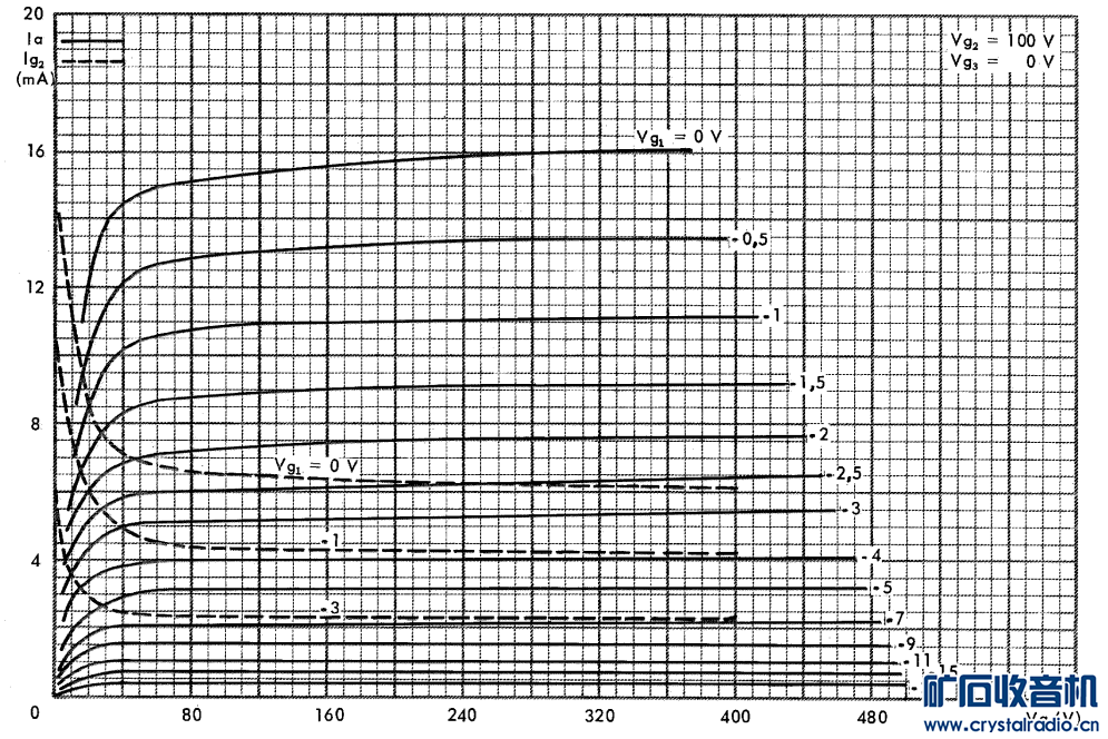

上图参考,用他可用的区域

这类需要较大推动的管子,并不是一无是处,愚以为比较有意思的是:用它们做单端机器是对技术的考验。
如果感觉有难度,做推挽机是最好的选择,因为推挽不在乎是否甲类状态,工作状态自由度大,对推动级的设置会变得容易,选择推动管的范围也更大。

这管子就是要提供一定的栅流,如果没有栅流啥也不是。
严谨的说,并不是要提供一定的栅流,而是他的工作状态会产生栅流、因此会消耗一部分推动功率,这类管子就不是单纯的压控元件了,在电路搭配方面就得根据情况合理设置。
