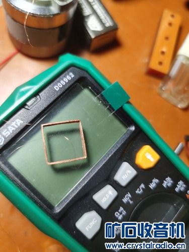

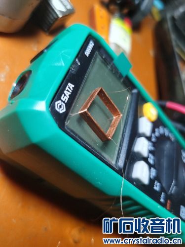

突发奇想如何解决万用表动圈问题

amguitar 发表于 2025-1-9 04:35
动圈线圈的固化胶采用环氧树脂,每3层涂胶一次。绕完匝数后檫除多于的胶,静置48小时后加热脱模。
Can you take picture of epoxy glue brand name you are using for meter coil !
您可以拍下用于电表线圈的环氧胶品牌名称的照片吗?
发表于 2025-1-9 12:12:23 来自手机 | 显示全部楼层
为了避嫌不能说牌子哈,你可以在网上搜搜透明环氧树脂胶,一般24-48小时固化。环氧树脂完全固化后机械强度大,不宜变形。当然了固化后的动圈也不能再修整了!!!
 楼主| 发表于 2025-1-9 16:05:32 | 显示全部楼层
看了环氧树脂胶的稠度较自干绝缘漆要大一些吧,是否挤占线圈宝贵的空间
发表于 2025-1-9 16:32:44 来自手机 | 显示全部楼层
我用的张力器,0.024的线5%(10克的力)0.03的线用8%(16克)的力不会因为粘稠占用空间的
发表于 2025-1-11 18:21:17 来自手机 | 显示全部楼层
环氧树脂胶很不错,自然固化24-48小时。烤箱80°一小时(我是烤20分钟左右脱模)的,固化后线圈掰断了也不会散线。
 楼主| 发表于 2025-1-11 21:18:11 | 显示全部楼层
amguitar 发表于 2025-1-11 18:21
环氧树脂胶很不错,自然固化24-48小时。烤箱80°一小时(我是烤20分钟左右脱模)的,固化后线圈掰断了也 ...
带模烤80°C烤20分钟左右脱模是否对线圈几何体型有影响---出现永久畸变
发表于 2025-1-12 22:33:32 来自手机 | 显示全部楼层
模具上涂抹机油,绕一层后涂抹环氧树脂胶(可以多涂点),一次性绕完匝数。放烤箱80°40分钟,拿出后除去挡板,风枪加热很容易脱模。线圈邦邦硬,不变形。500型和18、35型的动圈分别加3圈阻尼线圈。这胶很好,绕好的动圈掉地上声音当当的响,
发表于 2025-1-12 22:55:43 来自手机 | 显示全部楼层
绕完规定匝数后,用卫生纸去除多余的胶后再放入烤箱!
 楼主| 发表于 2025-1-13 21:23:49 | 显示全部楼层
amguitar 发表于 2025-1-12 22:33
模具上涂抹机油,绕一层后涂抹环氧树脂胶(可以多涂点),一次性绕完匝数。放烤箱80°40分钟,拿出后除去 ...
刚准备好了绕线机,采购了0.025的漆包线,再做一套线圈模具,采购一套张力器,准备点高透明环氧树脂AB胶
 楼主| 发表于 2025-1-13 21:31:45 | 显示全部楼层
绕线过程中线是如何做到紧密水平排列的?
发表于 2025-1-14 09:07:47 来自手机 | 显示全部楼层
lxl990916 发表于 2025-1-13 21:31
绕线过程中线是如何做到紧密水平排列的?

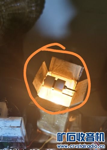

通过大量的实验,当漆包线定轴相距动圈绕线点约90厘米左右时、而且定轴点在模具中心时,靠漆包线的“排挤”作用即可紧密水平排列。因为线有拉力(我用的张力器),漆包线是圆的。当然了,开始绕线时,稍微用手给点力,使绕线的初始点在靠近挡板的位置,只要定位准确,绕线超过模具厚度一半时就不用管了。这样操作排线紧密、平整,绕出的动圈质量上乘。还是推荐环氧树脂胶,绕制前在模具上图脱模剂(石蜡或机油),绕线完一层可以一次性多涂点胶,记得绕完需要的匝数后去除多余的胶。风干2天或放烤箱80°干燥40分钟后即可加热脱模。建议500、12、14、18、35型表的动圈再加3圈阻尼线圈。
下图是我的“烤箱”。

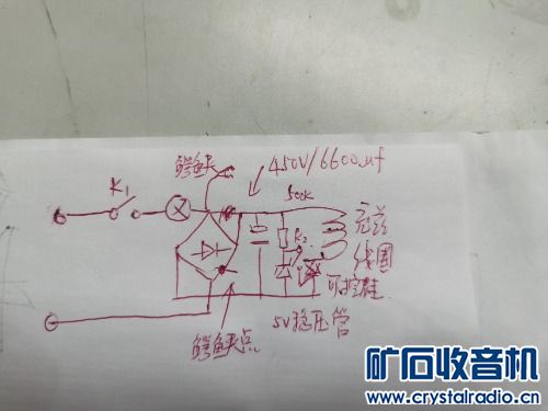

发表于 2025-1-14 09:12:58 来自手机 | 显示全部楼层
把充磁机的二极管用鳄鱼夹短路,白炽灯泡加个小纸箱就变成了“烤箱,断开鳄鱼夹就给电容充电,一举两得。”
发表于 2025-1-14 09:27:16 来自手机 | 显示全部楼层
本人的充磁机、“电烤箱”电路图
