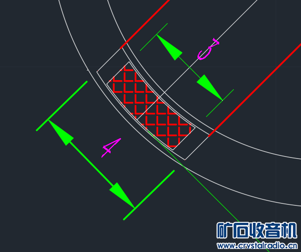

 楼主| 发表于 2024-12-3 11:38:48 | 显示全部楼层
1144207509 发表于 2024-11-26 19:53
由0.2变成0.3,半径是原来的1.5倍,截面积就是原来的1.5^2=2.25倍
由0.02线换成0.025,半径是原来的1.25倍,截面积就是原来的1.25^2=1.56倍,宽增加了56%,
如果将动圈肩宽由3mm调到4mm宽,厚度增0.1mm,面积增量:4.5/3.01=1.5倍,线径增量和面积增量比较接近!

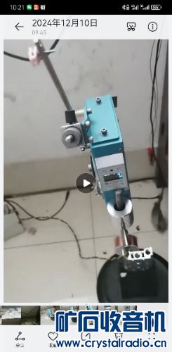

发表于 2024-12-10 09:04:26 来自手机 | 显示全部楼层
本人模具4毫米做的10型动圈1240-1260圈已经很成功了。零位和满偏位还有4毫米左右的间隙,4.8毫米的模具也是可以的
发表于 2024-12-10 10:16:28 来自手机 | 显示全部楼层
4毫米动圈绕制
发表于 2024-12-10 10:23:23 来自手机 | 显示全部楼层
模具4毫米的动圈绕制中
发表于 2024-12-10 10:24:28 来自手机 | 显示全部楼层
