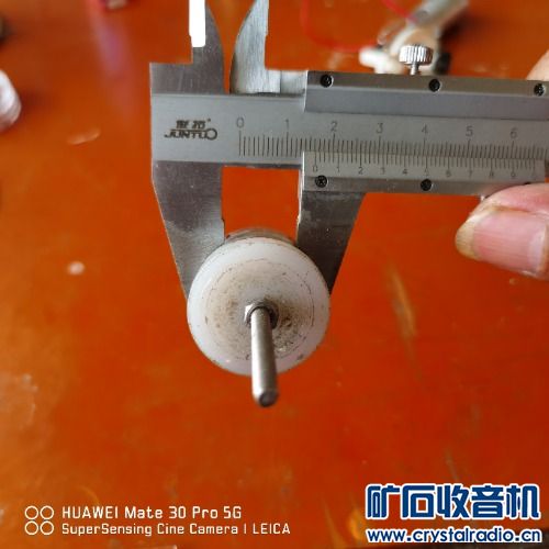

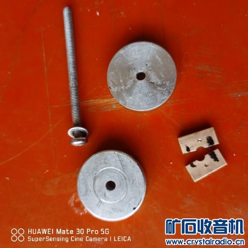

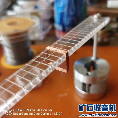

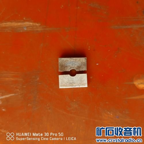

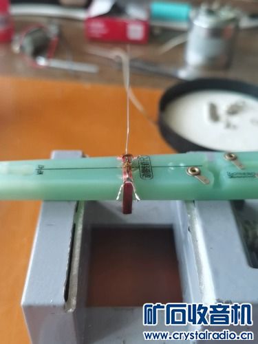

发表于 2024-10-15 16:20:23 来自手机 | 显示全部楼层
图一图二是黏贴轴尖,图三图四是调整好的动平衡

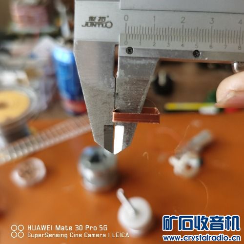

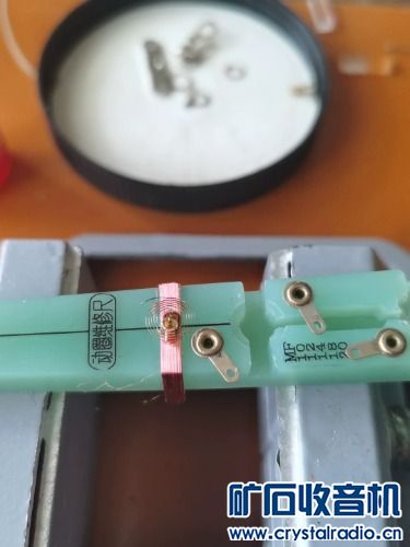

发表于 2024-10-15 16:37:19 来自手机 | 显示全部楼层
本人绕制线圈方法是找个钢丝弯头卡上卫生纸夹住漆包线,转动绕线机慢慢移动钢丝位置来手工绕制。一般的10型表线圈绕1260圈(标准1200圈),这是考虑到磁钢会失磁。上游丝选8×7或9×7,下游丝8×5。由于绕制好的线圈也只有0.1毫米厚可以不必严格的“排线”,只要是上下端几乎平整即可。我用的是0.024毫米漆包线,阻值约3160-3180欧姆,加上表头串联的600Ω电阻基本和图纸的3760Ω接近。)
