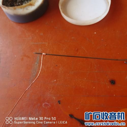

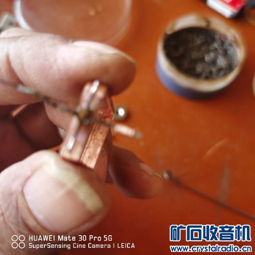

制作和焊接配重锤,这是4毫米厚的500型万用表动圈,用0.04毫米漆包线绕1500圈。给朋友修的表
 楼主| 发表于 2024-12-17 20:03:58 | 显示全部楼层
好方法,值得借鉴,肩宽4mm,用0.04线,同匝数线材面积增加约75%,宽度增1mm,不足以容纳线材的面积增量

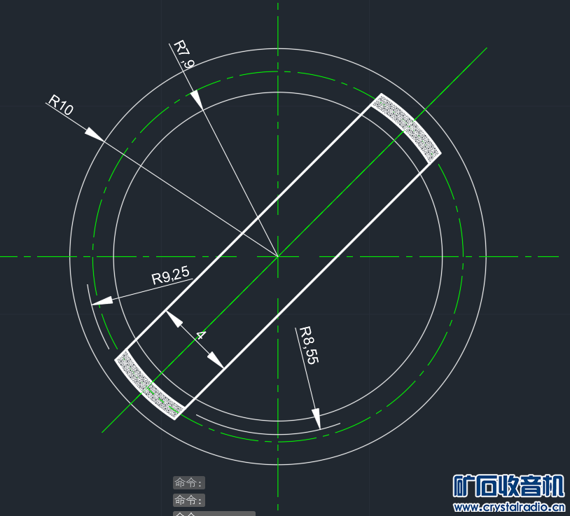

 楼主| 发表于 2024-12-20 17:06:28 | 显示全部楼层
amguitar 发表于 2024-12-18 16:08
约0.64毫米,你看图也够厚实的。0.04的线更不容易发霉断线,稍加调整即可不蹭圈。
画了动圈的图帮看一下尺寸哪些地方需修改?

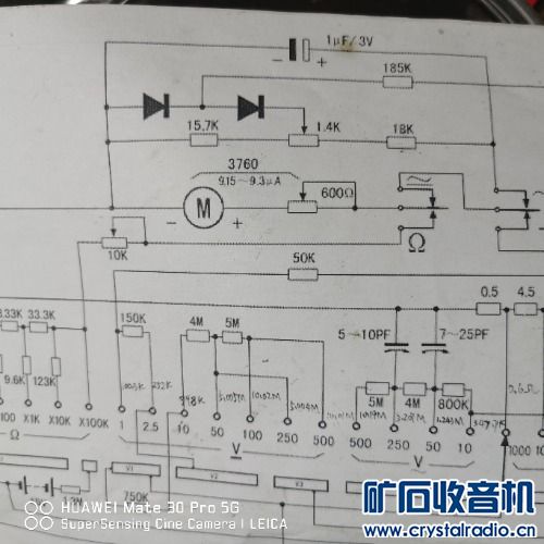

发表于 2025-1-6 22:51:26 来自手机 | 显示全部楼层
4毫米厚的10型动圈模具,匝数1260(防失磁),0.02的线内阻4.326k(用半偏法测量内阻3.556k),0.024的线内阻3.015k(半偏内阻3.178k),0.03的线2.158k(半偏内阻3.025k)这3种动圈安装完毕后,电流电阻电压档都很精确,百思不得其解。
发表于 2025-1-6 23:13:10 来自手机 | 显示全部楼层
另外表头串接一个600Ω的绕线电阻,0.024的阻抗3.178+0.6=3.778k,最接近图纸上的3.760k),0.03的3.025+0.6=3.625k也比较接近3.760,恰恰0.02的误差最大!测量还都很精确,真是不解。
发表于 2025-1-6 23:16:38 来自手机 | 显示全部楼层
图纸标称如此,600Ω的实物是绕线固定电阻

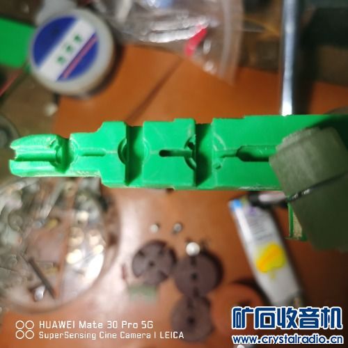

发表于 2025-1-6 23:49:08 来自手机 | 显示全部楼层
自己做的工具,左至右分别是47、10和500型的,其中10、500型的槽宽4毫米,我自作的模具厚度是4毫米厚的。
这模具好用吗?好象还差点什么

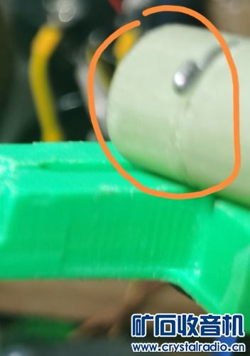

发表于 2025-1-9 04:26:16 来自手机 | 显示全部楼层
这个是与之相配的定位柱。
发表于 2025-1-9 04:35:32 来自手机 | 显示全部楼层
动圈线圈的固化胶采用环氧树脂,每3层涂胶一次。绕完匝数后檫除多于的胶,静置48小时后加热脱模。
