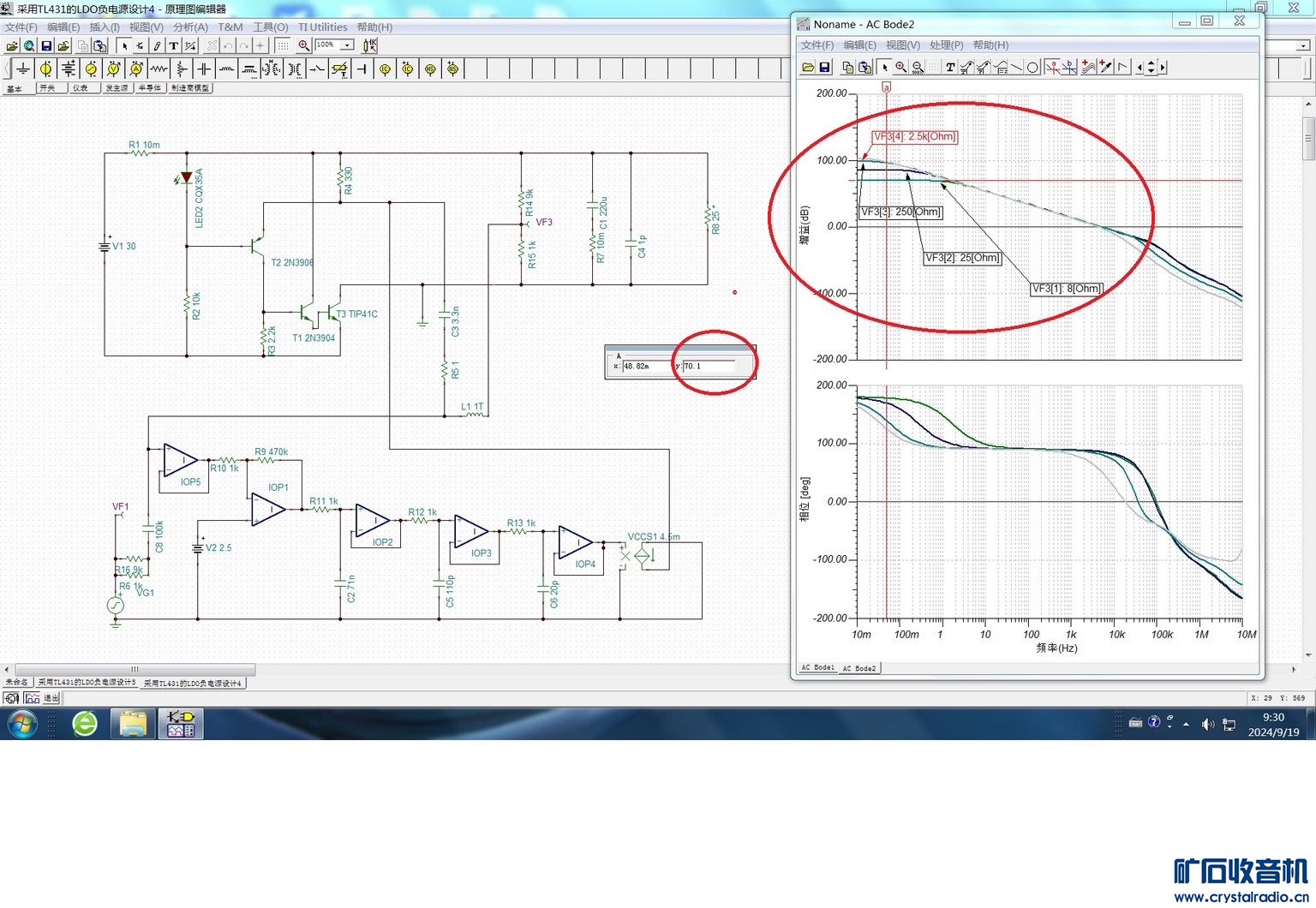

你这个电路,我用tina仿真了一下,表明他的特性和性能都不理想:
1、不具备LDO低压差特性。这是因为,至少需要有数伏的压差,才能满足Vgs的工作需求/mos管才能工作。
2、当输入电源电压不足时,bjt的工作电流太小,此时环路增益甚低。这意味着此时电路的基本性能甚差。但是,电路的高频稳定性反而不容易出问题。
3、当输入电源电压足够高(让bjt得到足够的电流)时,环路增益上去了,但相位裕量很小,很容易自激。
4、将10k电阻换为恒流源,可在不需要太高的输入电源电压的情况下获得足够的环路增益。但此时,高频稳定性方面还是很成问题。
由于我用手机注册不了Ti公司的网站,无法下载他那里可供ac仿真分析用的tl431模型,上面的仿真,都是使用我“自制”的tl431替代模型来进行的。

仿真的图片:
1、输入电压不足时。
可看到,250欧负载(即100多mA时)时,电路有增益(环路增益大于0dB)。重负载时没有增益(环路增益小于0dB)
注意:上面电路的下半部分(红色大圆圈的)是tl431的替代模型。

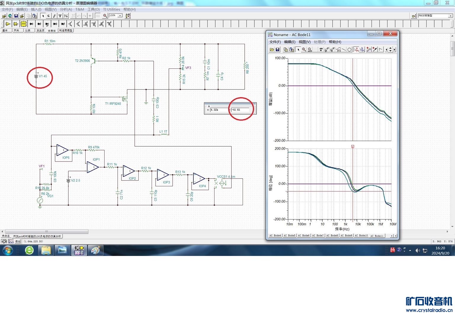

2、输入电压提升到45V时。
Bode图显示,环路增益上去了(都明显高于0dB),但相位裕量为负值(PM为负值),代表电路会自激。
3、使用恒流源作为bjt负载。
输入电压与第一节相同(都是38V),环路增益比第一节好得多。可是,PM仍为负值,仍存很大问题。

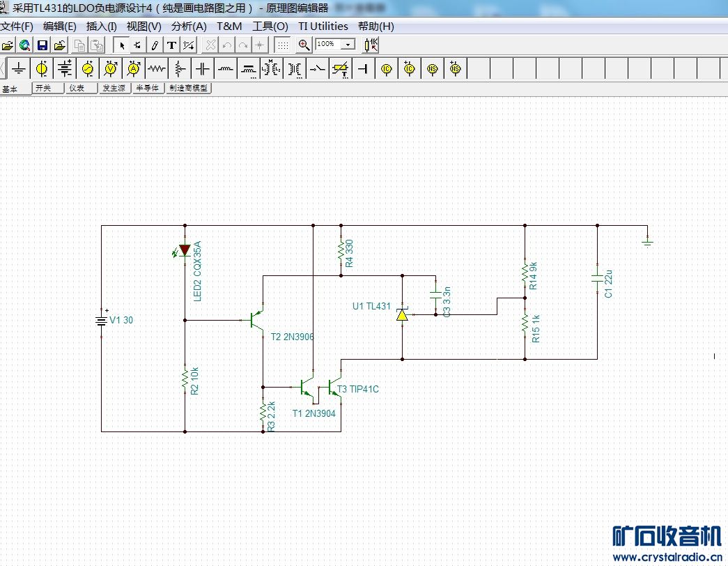

发表于 2024-9-20 17:19:59 | 显示全部楼层
楼主可试试我最近构思出来、且经过仿真验证的ldo负电源电路。
电路是按负25V/约1A输出设计的,你把9k电阻改动一下即可获得你需要的电压(电流方面可能需改用合适的功率bjt)。这样的改动,基本不影响这个电路的特性和表现。
电路图如下:
相关的仿真结果:
1、PM情况
这是按稳定性差的情形来仿真的。因为这个电路,输出电容越大、负载越轻,高频稳定性越差。图中仿真的是输出电容取220u、负载为10
mA(2.5k欧)、100mA(250欧)时、1A(25欧)和3A(8欧)时的情形,可看到,最小的PM也达到50度。
2、环路增益情况
下图显示,此电路在输出3A电流(8欧负载)时,环路增益能达到不错的70dB。如果负载轻(比如100mA/250欧),则高达100dB。
有这个程度的环路增益,表明此电路的基本性能是比较好的。

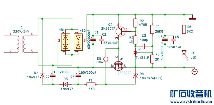

 楼主| 发表于 2024-9-21 13:16:16 | 显示全部楼层
小鬼头 发表于 2024-9-20 16:55
仿真的图片:
1、输入电压不足时。
谢谢薛老师的仿真和讲解。
将电路作如下改进:增加二倍压整流(电荷泵)电路,并通过恒流二极管给调整管栅极提供偏置电压,以改善调整管压差和环路增益。通过这样的改进,薛老师认为仿真性能是否会有所改善呢?
感谢薛老师推荐的电路,会尽快进行验证:

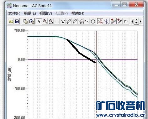

发表于 2024-9-21 14:34:06 | 显示全部楼层
仿真的图片:
1、输入电压不足时。
看了你的贴,给出了仿真波特图,讲了原理,但是没讲措施。
根据你发的波特图,大致有三种补偿方式:
第一种:
第二种:
第三种:
要不再一起探讨以下?
