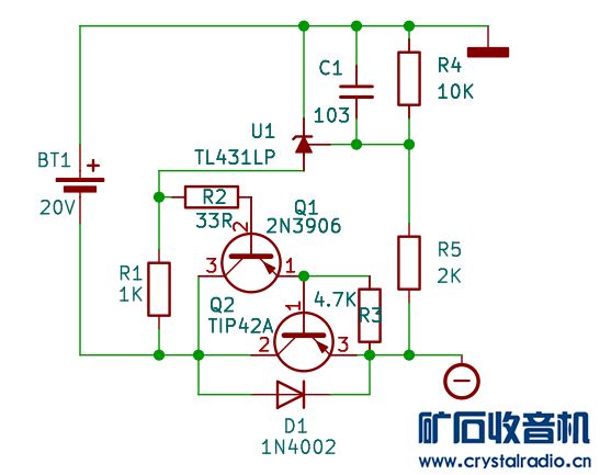

准备制作一个基于TL431的负稳压器,电路如图所示。TL431的1和2脚之间已经测得2.5V基准电压,但是输出端始终未得到预设的电压15V,实测大约12V,且不太稳定,故发帖向各位老师请教。

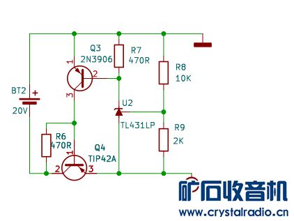

这样改一下:

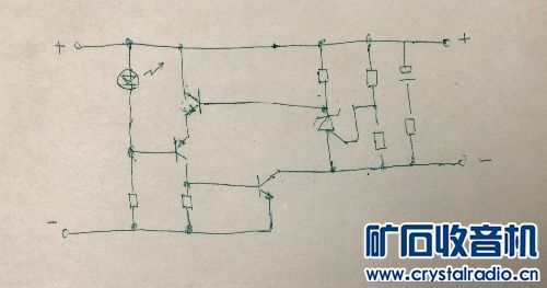

我刚构思了一个LDO的tl431负稳压电路,还没时间作仿真验证:

这个电路的基准电压是2.5V-Vbe1-Vbe2,
而vbe1/vbe2是和温度相关,和电流相关,并不是恒定的。

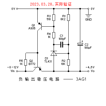

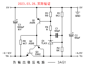

发表于 2024-8-26 22:57:38 | 显示全部楼层
大电流输出时,使用复合管的电路;
更多的电路,可以去看一乐论坛的这个帖子:
www.yleee.com.cn/thread-91463-1-1.html
 楼主| 发表于 2024-8-26 23:22:27 | 显示全部楼层
我试验过这个加三极管倒相的电路,输出电压接近预设电压,但依然不太稳定,也把调整管换为达林顿管试过,效果不理想。

431的基準接出端與陽極之間的電阻或阻抗應保持恆定,所以不能將調整管放在這個區域中,否則出現主貼的結果就是無法避免的了。
发表于 2024-8-27 07:29:54 | 显示全部楼层
pcb 发表于 2024-8-26 23:22
我试验过这个加三极管倒相的电路,输出电压接近预设电压,但依然不太稳定,也把调整管换为达林顿管试过, ...
6樓電路是可以的,不穩定可能是少了個補償電容,參考下6樓。
谢谢脑师提醒,补偿电容焊接电路时已安装。

1楼电路试一下用LM337代替下面两只PNP管,那么基准电压就是2.5V+LM337的1.25V基准,也是稳定的。并且LM337还自带过流保护。

你这个图U2上面没有加限流电阻。
