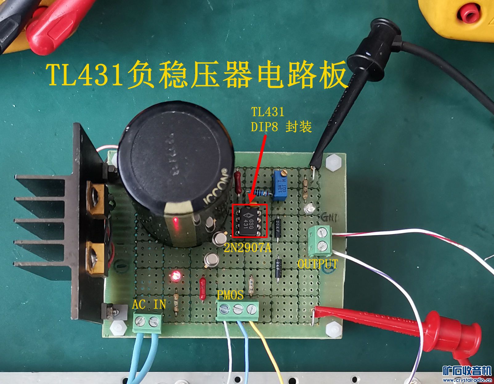

谢谢各位老师的指导,结合各位老师的建议和本人的实际需求,使用DIP封装的TL431,由于正电源使用了MMOS,故负电源使用PMOS作为调整管,试验电路如下:
发表于 2024-9-20 04:40:33 | 显示全部楼层
pcb 发表于 2024-9-19 23:31
谢谢各位老师的指导,结合各位老师的建议和本人的实际需求,使用DIP封装的TL431,由于正电源使用了MMOS,故 ...
上电PMOS自动导通,用PMOS怎么起到调控作用,
 楼主| 发表于 2024-9-20 05:52:56 | 显示全部楼层
谢谢关注,该电路已经取得成功!
发表于 2024-9-20 07:00:17 | 显示全部楼层
恭喜楼主成功!不过看楼主的原理图似乎是输出电压不是-15V的,若431的基准是2.5V的话,则输出应该是-35才对。

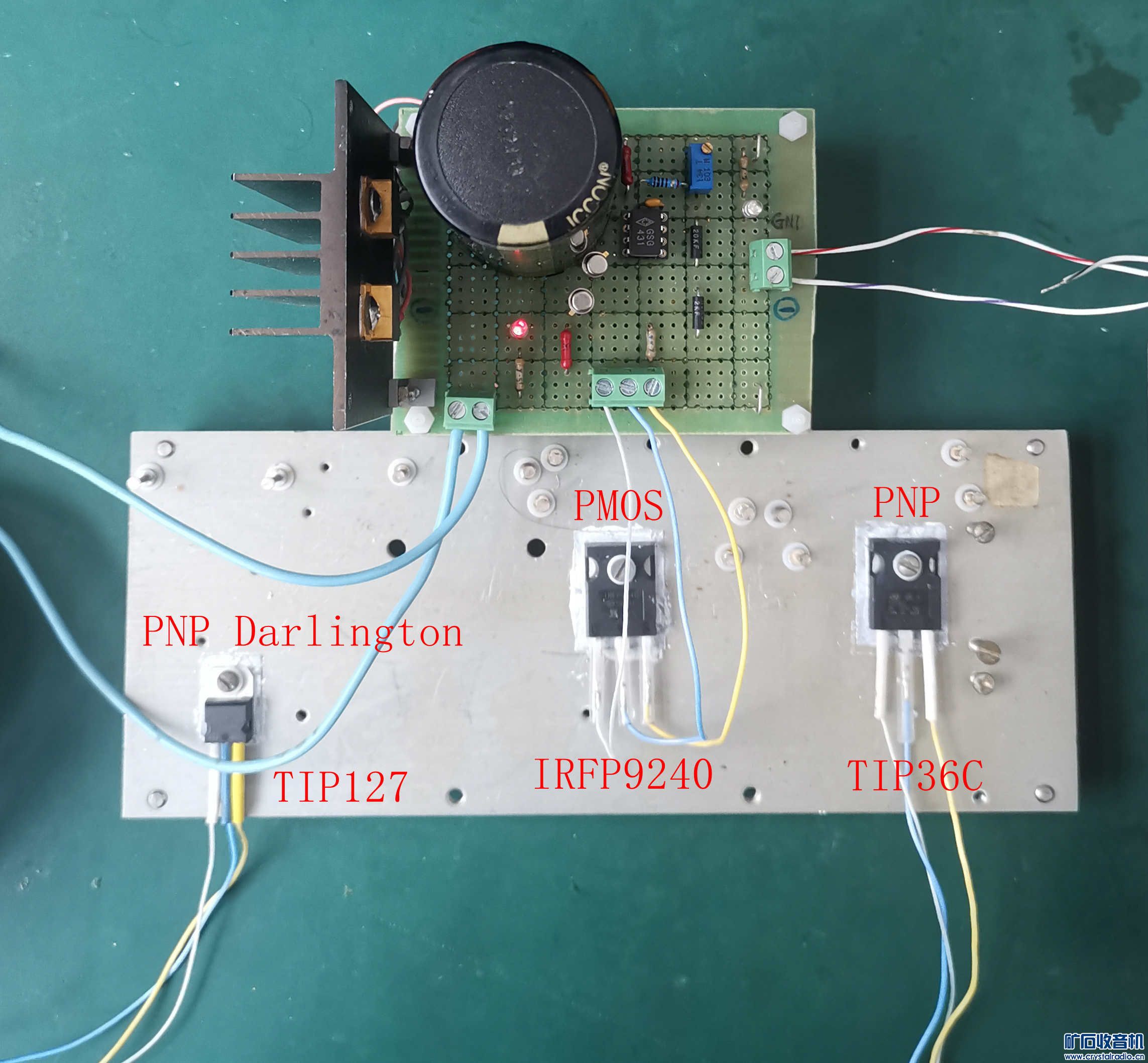

发表于 2024-9-20 09:44:12 | 显示全部楼层
洞洞板发现两个金封管子,与电路图对应不上啊
 楼主| 发表于 2024-9-20 10:03:02 | 显示全部楼层
qzlbwang 发表于 2024-9-20 07:00
恭喜楼主成功!不过看楼主的原理图似乎是输出电压不是-15V的,若431的基准是2.5V的话,则输出应该是-35才对 ...
没错,电路图中电阻比值输出为36V。因为实际接入了电位器,调整为35V,请看第三张图中万用表指示。
 楼主| 发表于 2024-9-20 10:08:32 | 显示全部楼层
调整管先后试用了PNP达林顿管TIP127, PNP功率管TIP36C和PMOS场效管IRFP9240。洞洞板上多一只金封管为NPN的2N2222A,那是使用TIP36C时为了弥补放大倍数不足时接入的,使用PMOS时无需此管,实物与电路图不矛盾。谢谢关注!
