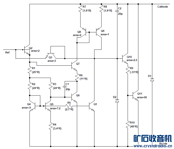

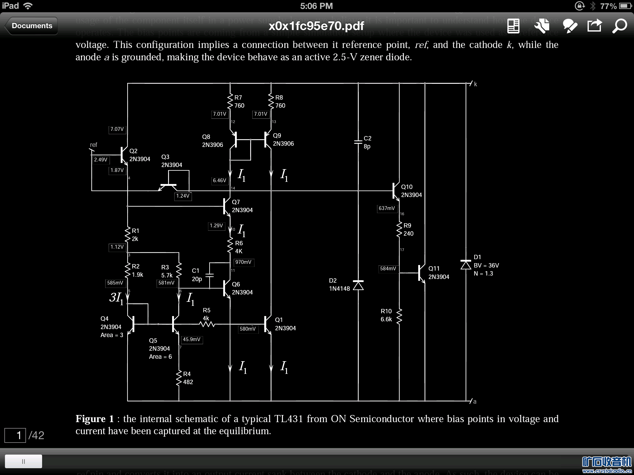

 楼主| 发表于 2024-8-28 12:15:49 | 显示全部楼层
北极兵 发表于 2024-8-27 22:14
如果电源只接稳压电路,没有其它负载,做正输出串联稳压即可,正极接地,电路简单可靠,毕竟431设计的就是 ...
有难度,并不代表不可能实现。你觉得随处可见的TL431加NMOS的低压差大电流正稳压电路,只靠一个稳压管就能实现的吗,难道没有外围两个取样电阻和TL431内部比较放大电路的功劳?有疑问可以讨论,不必一上来就冷嘲热讽!
tl431_schematic.png d43a3535f32b34d1921aafc20d50b5a2.jpg b3bdb3ea5c58a0a4c0db53656712af5e.jpg
发表于 2024-8-28 16:00:37 | 显示全部楼层
pcb 发表于 2024-8-28 12:15
有难度,并不代表不可能实现。你觉得随处可见的TL431加NMOS的低压差大电流正稳压电路,只靠一个稳压管 ...
对不起,您误解了,思维方式不同,方法就有差异,结果就有可能异样,就象对那个比方的理解。我也曾想过把集成电路分立化。
 楼主| 发表于 2024-8-28 16:44:43 | 显示全部楼层
小鬼头 发表于 2024-8-27 22:23
我刚构思了一个LDO的tl431负稳压电路,还没时间作仿真验证:
谢谢老师支持,期待你的仿真结果。
 楼主| 发表于 2024-8-28 16:58:09 | 显示全部楼层
北极兵 发表于 2024-8-28 16:00
对不起,您误解了,思维方式不同,方法就有差异,结果就有可能异样,就象对那个比方的理解。我也曾想过把 ...
做负电源的目的是要与正电源一起组成双电源,是共地的真正双电源,而不仅仅是正极接地的伪负电源。基于TL431的正电源很容易成功,无需讨论。而基于TL431的负电源相对少见,加之TL431成本几乎可以忽略,组成的大电流稳压电路十分简捷,所以个人认为制作基于TL431负电源很有价值。了解北极兵老师玩中波收音机很有心得,一提起共同进步!
