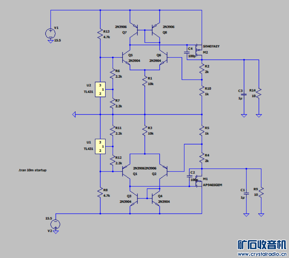

基于TL431的负稳压器

 楼主| 发表于 2024-9-20 10:59:43 | 显示全部楼层
尚书郎 发表于 2024-9-20 10:32
TL431 LM337我做过,好像电压不稳,会飘。后来直接用TL431 LM317做两个正电压,然后头尾相连就是正-零-负双 ...
那是公对公 ,虽然能用,但不是真正的双电源。我这个是正极接地的真正负电源,图示这个电路输出电压在0-3A范围之内很稳定。

 楼主| 发表于 2024-9-20 13:29:29 | 显示全部楼层
qmycy 发表于 2024-9-20 12:41
我以为你要搞LDO,低压差,黑田彻的五管运放
我就是要搞大电流低压差稳压电路,我39楼的电路加上倍压整流给NMOS管栅极供电就可以实现低压差。搞完集成的,接着就搞分立的。这个日本五管电路挺常见的,但我更喜欢差分电路和基准电压在稳压之后供电的。

发表于 2024-9-20 14:00:46 来自手机 | 显示全部楼层
pcb 发表于 2024-9-20 12:00
冰岛老师这个电路可否改为PNP作为调整管,本人有强迫症,不喜欢负电源用NPN,也不喜欢集电极输出。
源极/射极输出除了压差较大外,还有大容性负载稳定性问题。

发表于 2024-9-20 15:34:26 | 显示全部楼层
pcb 发表于 2024-9-20 13:29
我就是要搞大电流低压差稳压电路,我39楼的电路加上倍压整流给NMOS管栅极供电就可以实现低压差。搞完集 ...
哦,你贴的电路更好,我是胡乱仿真的。
你的电路,差分对在稳压侧,需要自举以下,稳压精度理论上更好一些,不过要注意稳定性问题。
