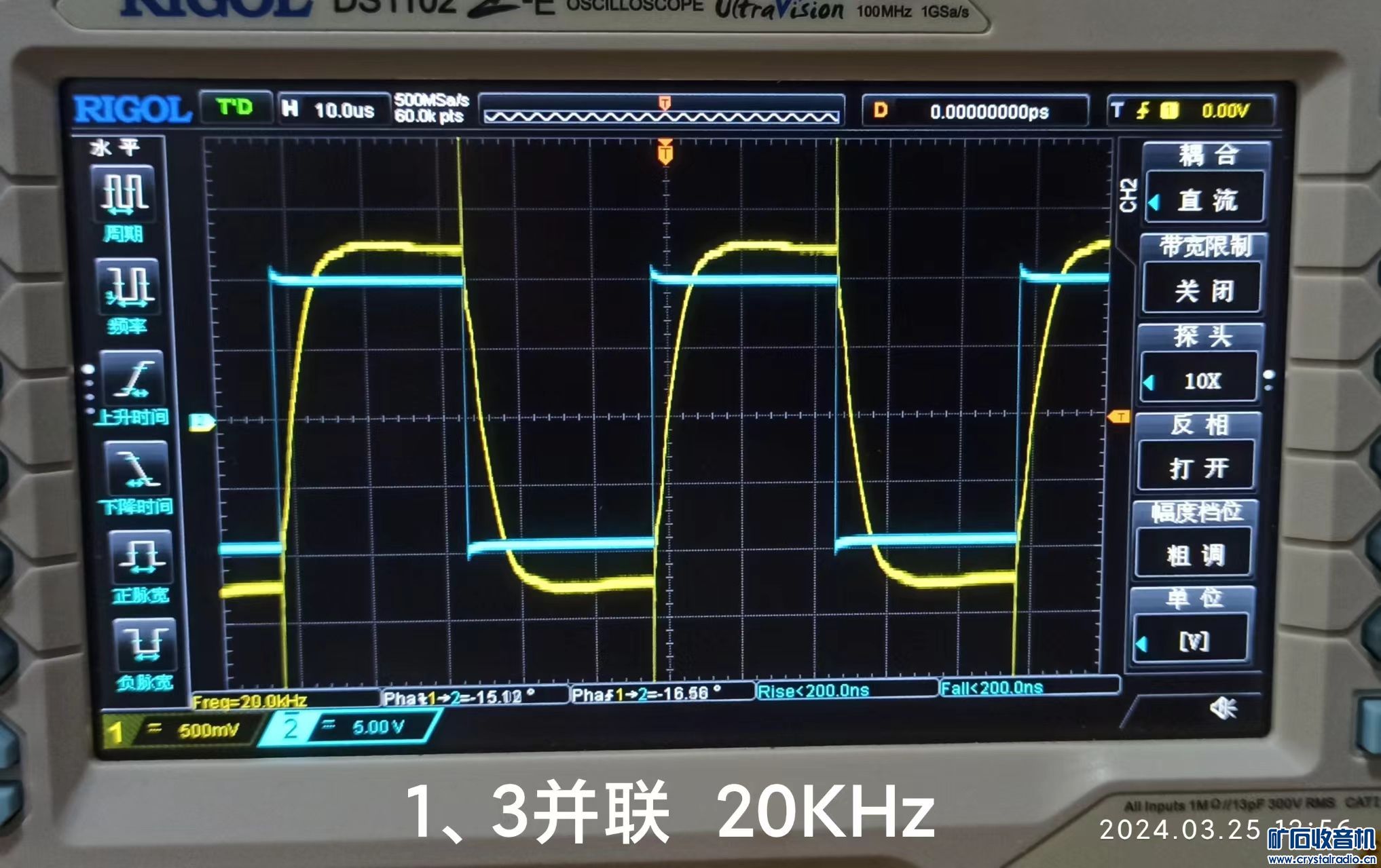

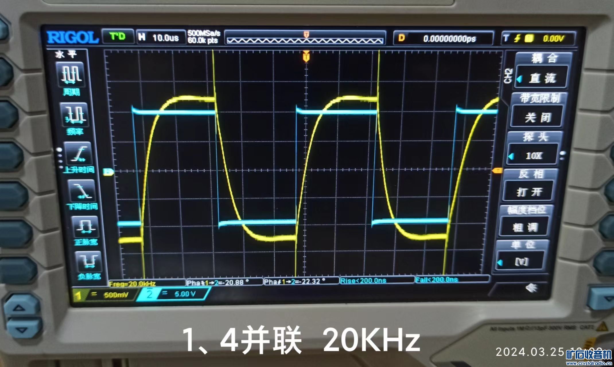

再见识一个4K的PP牛,铁芯86×45。自感也是200多H。

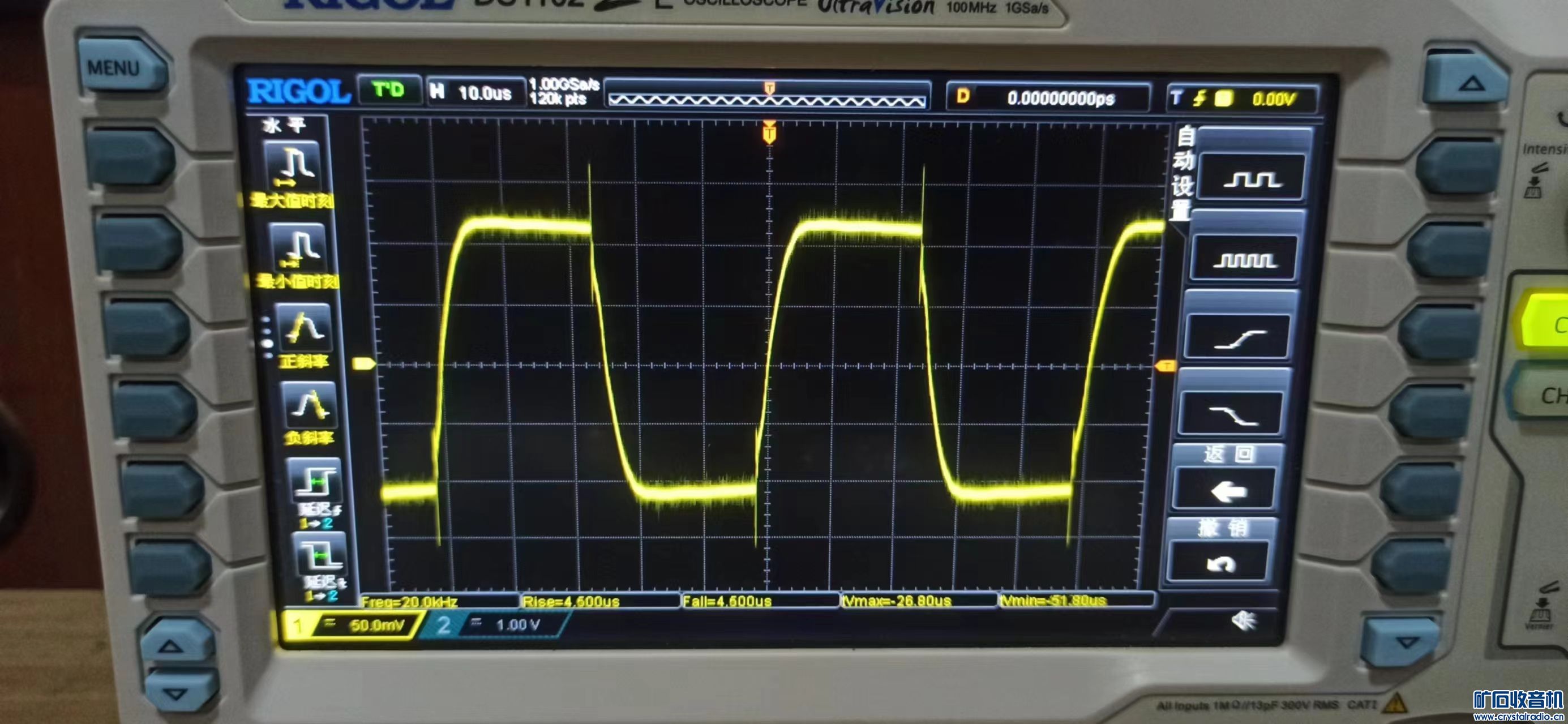

发表于 2024-9-4 10:36:49 | 显示全部楼层
苏南小衢 发表于 2024-9-4 09:59
同步改变的初次匝数,只有绕法相同。
你可以使用不同匝数的输出牛,在左右声道,给相同频率,在上机状态下测试不同频率下的对比波形,这样更容易发现问题。很多时候,自己发现不了问题,别人更难发现问题。
包括但不限于方波,正弦波,频响曲线等方法。目的是发现两个输出牛的不同之处。
换句话说,听感有差别,测试数据必然有差别,不知道那是因为没有发现问题。
我发现单纯的初级并联方法不同,波形就是不同的,与其他绕法差别也是巨大的。总结,就是兔公子,对于高频的方波波形没有传统的波形优秀。
上面三张图片是使用的同样铁心,只是初级并联方法不同,波形就不同。
倒数第二张图,是普通的工频铁心。
最后一图,是“yjgzhjin2008”提到的使用李沙育图形测试方法。

发表于 2024-9-4 11:40:59 | 显示全部楼层
茹祥臣 发表于 2024-9-4 09:56
是不是主要是想说明推挽绕组不对称会造成谐振点落在音频区间内? ...
有可能。实际的电感只是在谐振频率前才是真正的电感。

发表于 2024-9-4 11:53:36 | 显示全部楼层
茹祥臣 发表于 2024-9-4 10:36
你可以使用不同匝数的输出牛,在左右声道,给相同频率,在上机状态下测试不同频率下的对比波形,这样更 ...
P-P牛的这俩分开的峰(2),如果条件允许扫描出阻抗-频率图形是最直接。
如没那条件可以自己建立表格,一个一个测试输入对比了。
绕制输出牛 铁芯尺寸大小很关键  八六铁芯及以下的  方波都好  九六及以上的考研制作工艺  铁芯越大方波越差  这是我的体会  有一次一个人拿着八六铁芯都方波显示  很好看 我说  如果114的铁芯你试试。他懂的不说话了。
