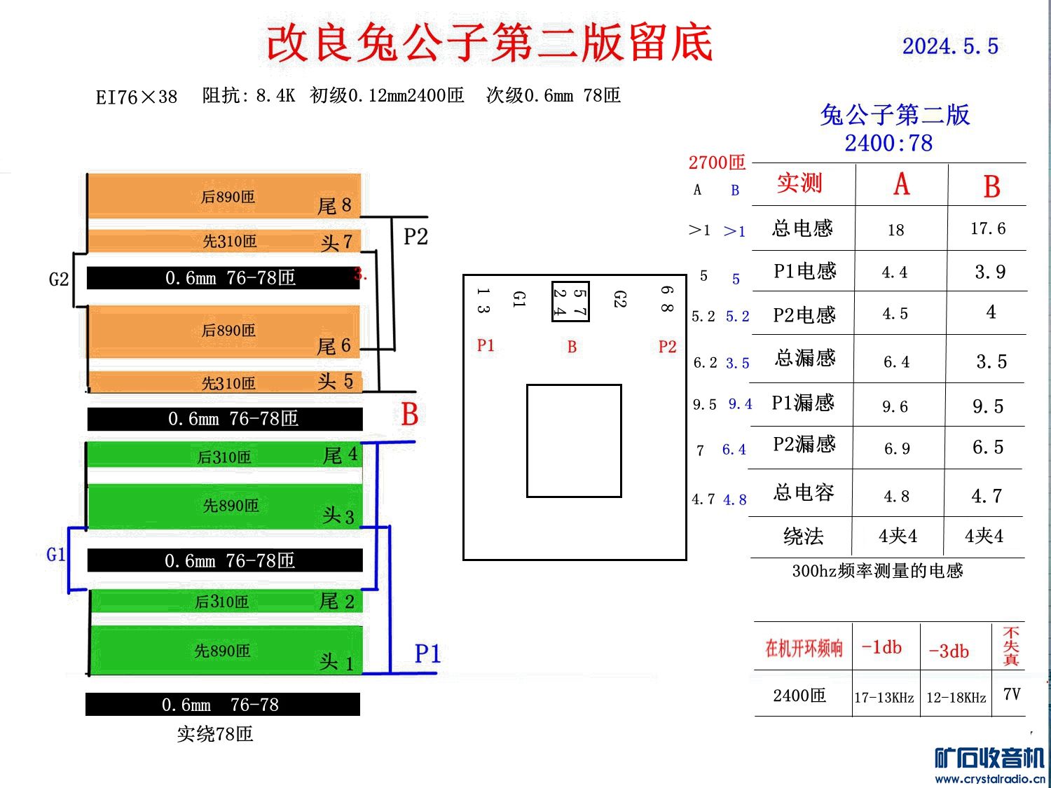

 楼主| 发表于 2024-9-2 09:20:52 | 显示全部楼层
从不停留 发表于 2024-9-2 04:44
目前我diy估计也有10多台胆机了,从10W到100W,单端到推挽,除了两台不是用的乐潘牛,其他全是乐潘输出牛。 ...
从总好!
  可能是个人的听感趋向不同吧,要做到象西电,探戈等名牛使人人都喜欢的毕竟凤毛麟角。我发贴目的不是想标谤我的比乐潘好听,乐潘不如我,非也!我只是想表达二个意思:1.我DIY的推挽牛和乐潘的推挽牛从参数上看,差距巨大,存在着很大的学习空间。2. 有老师曾说过“好频响曲线的牛并不一定好听”,从我个人的实践来看(包括受自身对乐感的影响),此话不无道理,但不具公认率,仅表述个人感受。
  乐潘牛我仅有S-1001和S2001二种,但S-1001单端牛(我也曾对比后发过贴)我的听感极其享受。与我DIY的牛有着天壤之别。

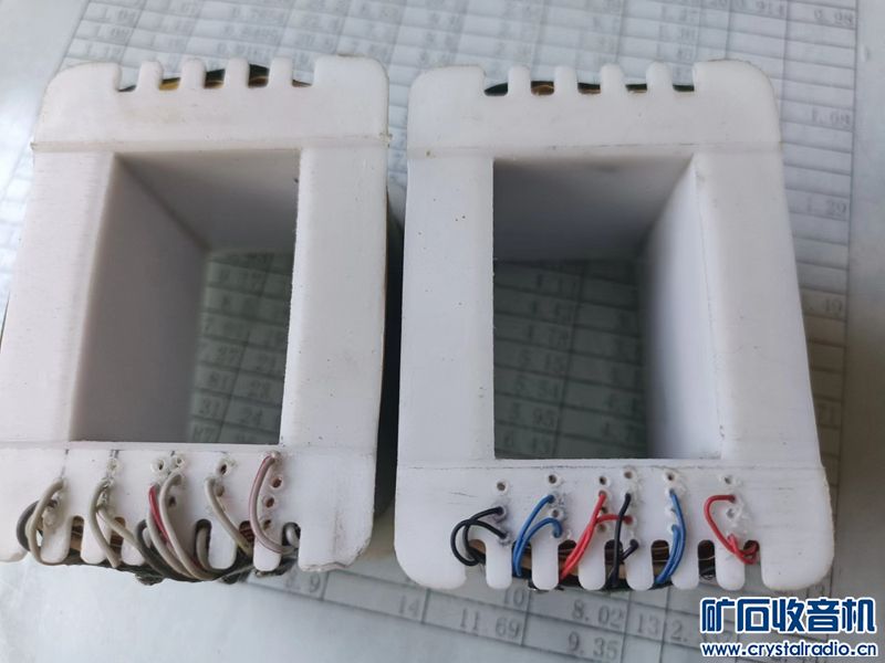

 楼主| 发表于 2024-9-2 10:47:46 | 显示全部楼层
胆艺 发表于 2024-9-2 07:25
兔式推挽牛  说说特点 绕法。
   不怕前辈耻笑,学习绕牛我是很随便的,因为没有理论基础支撑,所以只能象老邓说的“摸着石头过河”了。对于兔式牛我也不是全盘照搬,只是采用了其初级並联的方式,因为以前从不知道牛初级还能並联绕,因此凭自身的胆机认知,放开手脚,想怎么干就怎么干,反正试验,这大概就是所谓的“初生牛犊不怕虎”,见笑了!具体不同在以下几个方面:1.矽钢片规格,2.初级匝数,3.初次层数,4.用线粗细。说到特点我只感觉到:在机时,通过R,L声道的瞬间切换,凭耳朵听,在不影响高低端频响的情况之下,通过对比听不同初级匝数的牛,可以轻松地将人声(中频吧)锁定到自己认为好听的最佳位置。
   在这一实验过程中,不解的是,虽然初级匝数较少,但低音的量很充裕,就我DIY的6.5寸二分频箱来说已经很满意了。当初试绕确认后,开始买线正式开绕,初级是2700匝,结果觉得低音太猛了,后又绕了一对2400匝的才觉得颇满意,再后来又想绕一对2100匝的,结果漆包线不够作罢。下面图就是下岗的2700匝,辛辛苦苦,认认真真绕的舍不得拆了。
  以上仅仅是个人的观点,并不说明正确,路过的客官,勿喜莫喷哟。
