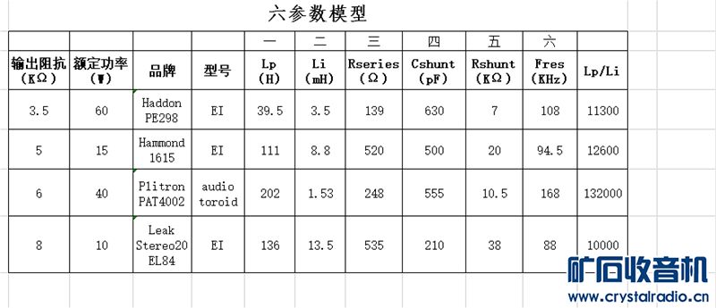

发表于 2024-8-29 09:09:28 | 显示全部楼层
茹祥臣 发表于 2024-8-29 01:48
是的。裸测确实无法与实际相比,这几天抽空装到那台6P1推挽上面实际测试一下吧。
看一下在不失真的功 ...
绕牛做开环、闭环测试是必要的过程。你们讲的裸测和实测应该是指这些吧。
关于输出牛这一部分,盲目去追随还不如建立一个简单、可靠、有效的---六参数模型。它涵盖了电感、漏感、电容、阻抗变化与频率之间的关系。
下面给的只是列表,如果需要可以根据采集的数据画张曲线。这六参数也不是固定不变的,根据具体载体可以做一些变化。比如要制作扼流圈,就可以改缩为四参数

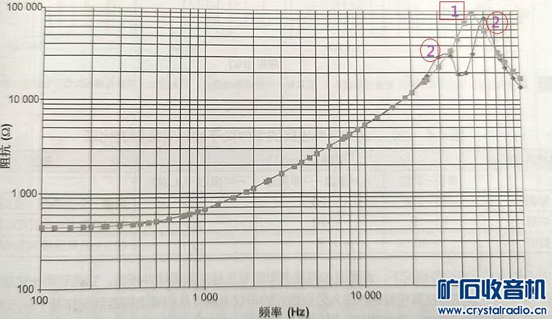

发表于 2024-8-29 10:04:25 | 显示全部楼层
茹祥臣 发表于 2024-8-28 09:55
你说的,是不是类似这种?王字推挽?
两个,各半拉绕组之间的不对称会导致,一对分离开的高频尖峰。
制作不严谨的推挽变压器不但绕组不对称,而且它们的高频谐振点都落在音频区间内。
发表于 2024-8-29 12:01:56 | 显示全部楼层
关于输出牛这一部分,盲目 ...
说的对,还应该加入各个主要频率段下对应的各项参数。包括半壁的电感,漏感,在不同频率下的阻抗等,那样会更加详细。
HD711关于各种绝缘材料,在不同频率下的漏感和分布电容,就非常有意义。
发表于 2024-8-29 12:07:01 | 显示全部楼层
制作不严谨的推挽变压器不但绕组不对称 ...
你说的对,EI,双C,都是在一个骨架内绕制,如果绕推挽,现在很多采用MM2(忘记咪咪)的绕法,确实存在你说的这种情况,最起码两臂的直流电阻是无法保证平衡的。
你说的绕法,也有一个很大的问题,就是单臂的漏感会比较大,同样规格,绝缘材料,厚度情况下,漏感是上面绕法的2倍。
