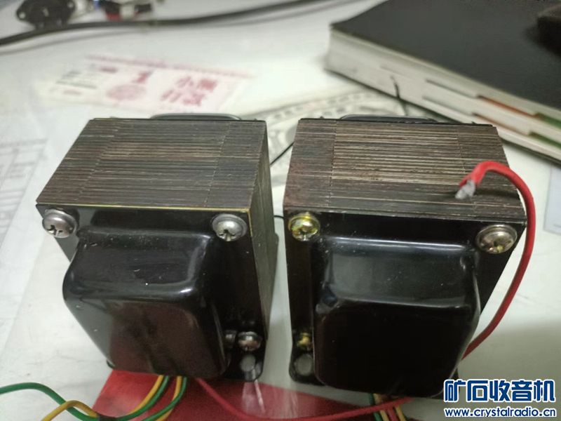

   如果细分析的话,我觉得简单的一只输出变压器就是一个工程,其中涉及的不确定因素,或者说是DIY者无法掌握和无法测量的要素有很多,比如:矽钢片的实际性能;漆包线的含铜量比例,漆的介质系数等。这些都从基础上就对牛的品质或多或少产生着先天的影响;后天有设计参数,用线粗细,绕法,排线紧密度,张力平衡度,垫纸材质优劣,浸漆浸腊或清蒸等。好品质的牛是各项优秀指标的综合体,从而才能展现出理想的曲线和频响。对于业余玩玩者来说也只有望而生畏的份了。
  我常常在想,不计设计因素,假如上述样样都办到的牛是100分的话,我等徒儿只能算是50-60分了。大师,老手者可能有70-80分及以上,再用些好片好线好纸或许有85-90分,分数越高信价比就越低,况且越往上所得分数可能是以1分,半分,0.几分的收获,事倍功微。顿感这不就产生了一个由玩到烧钱的质变了?
  所以我认为玩胆机理智是必须的!况且牛还只是其中的一部分。盲目的一味追求,钻牛角尖并非现实的正道,用当今时髦话讲就是:专业的事认专业的人去做吧。
   我玩绕牛的笨办法是:纵向比较,只要觉得比上一只好一点点就是进步;适当横向参攷,找出差距,明确目标,但不拼命看齐,否则信心全无。
 楼主| 发表于 2024-9-1 18:54:06 | 显示全部楼层
胆艺 发表于 2024-9-1 17:47
既然说乐潘  推挽牛为啥不用乐潘的MM2绕法?
回老师。
  我6P15推挽牛就是mm2绕法,很耐听颇满意,所以装PCL86推挽时就照搬绕了一对,结果听感不及6P15好听,因此耿耿于怀,总想扭转局面,改变了几种绕法试过也不行,最后抱着试试看的心态绕了兔式推挽牛,(不是照搬,而是改良),经过7次初级匝数和叠厚的调整和试听,目前己达自己满意状态,为了心中有数,借来了乐潘S-2001对比听,主观上乐潘的不及兔牛耐听,似乎中间凹陷,不合我意。既然做了参数对比,所以就把结果发出来大家参考参考。
   下面就是2对下岗牛:mm2和常规4夹3的。
mm2牛 66×38
mm2牛  66×38
常规牛 66×32 4夹3
常规牛  66×32 4夹3

目前我diy估计也有10多台胆机了,从10W到100W,单端到推挽,除了两台不是用的乐潘牛,其他全是乐潘输出牛。
而中间也断断续续的买了一些淘宝咸鱼各种吹的牛逼哄哄的牛,还有一些是烧油神神秘秘透露的各地牛王的牛。。上机都令人失望,阳台的储物柜丢了5,6对这样的牛,不知道怎么处理好,又笨又重。
我不绕牛也不想学绕牛,也不懂牛,只能买,因此,对于乐潘牛,个人是还是很认可的。LZ提到到的S2001,我也有,用来做6S6并联推挽,也没令我失望。
