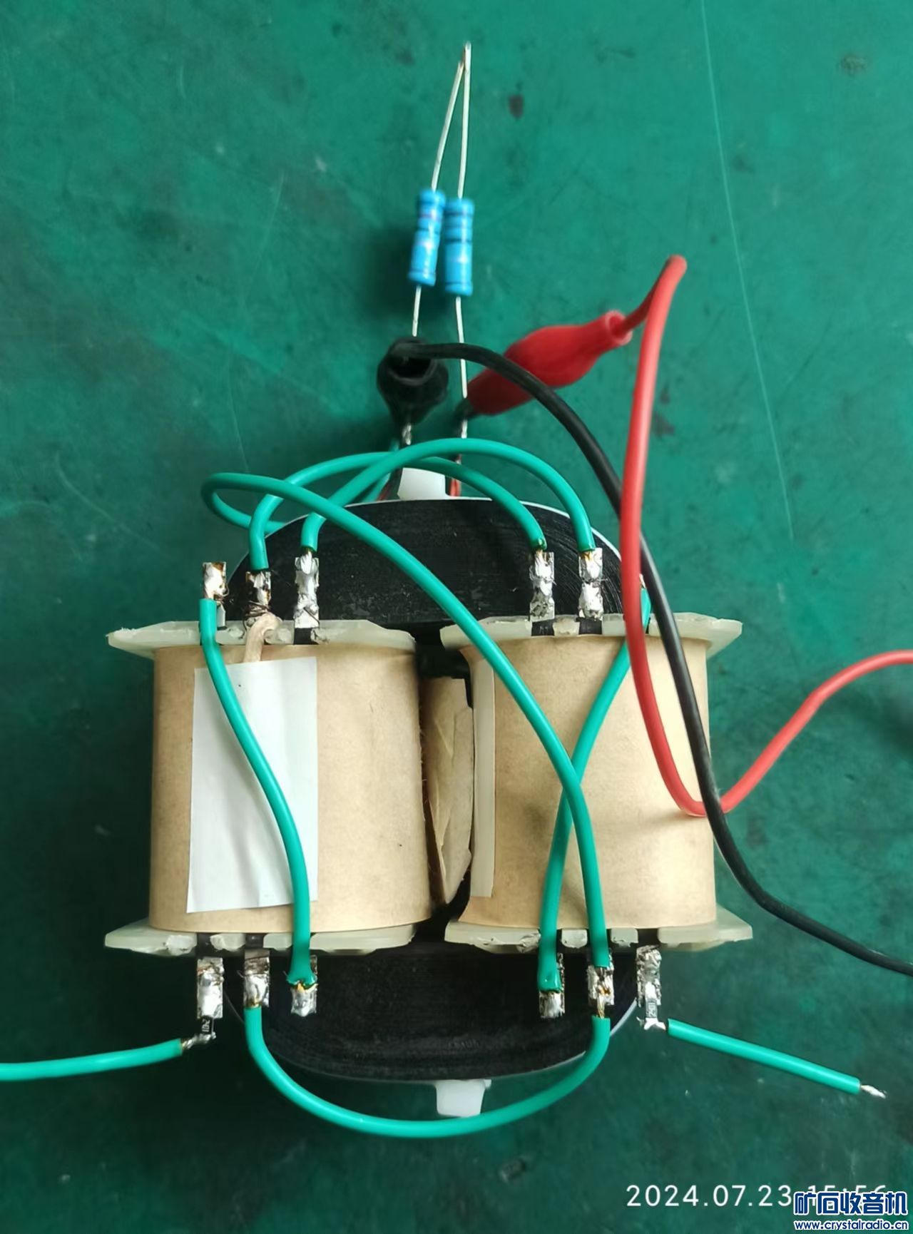

 楼主| 发表于 2024-8-27 18:53:00 | 显示全部楼层
duxaaa 发表于 2024-8-27 17:43
你这双线并饶不占优啊。我76*40二手Z11,0.21线2800匝240欧,不留气隙>48H单臂10.6H,留气隙>20H单臂6.1H。次 ...
    我这个是试绕了7-8次后定下来的,上一个是2700(即5400匝)的。我嫌低音太浓所以改了2400匝的,目前自我感觉刚好,推6.5寸二分频箱。至于电感量在没有专业设备的情况下,只能说是粗估估,看一个太概吧,况且我这表还是300Hz的,高不配低不就。只好将了。

发表于 2024-8-28 09:24:29 | 显示全部楼层
乐潘的P~B低频电感量比你的兔公子电感量要大,频响曲线,低频段反而不如你的,有点讲不通啊。
高频段比你的好,还可能是绕法和结构比你的优秀,好也是应该的,低频差有点说不过去了。
发表于 2024-8-28 09:46:57 | 显示全部楼层
高频段比 ...
最好俩线包不要分开绕。对于推挽变压器而言,为了俩管子的对称,可以在一个线槽内分左右相等俩段。
采用垂直分段绕制,交换俩槽之间的位置来减少漏感。但这样也存在增加并联电容为代价。

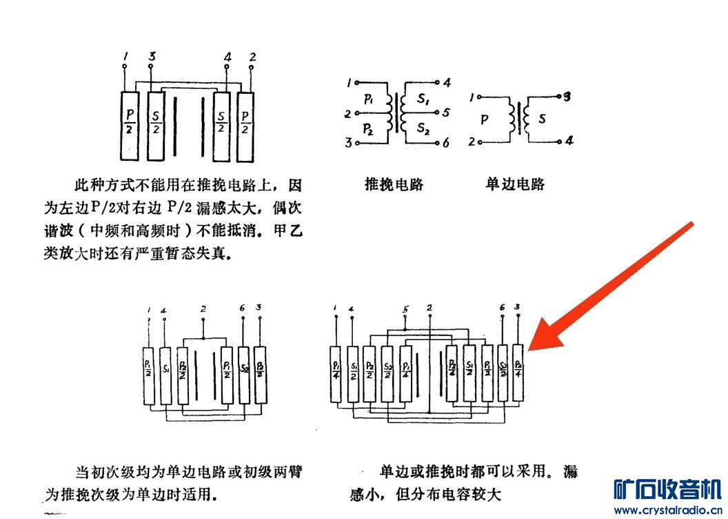

发表于 2024-8-28 09:55:31 来自手机 | 显示全部楼层
你说的,是不是类似这种?王字推挽?
发表于 2024-8-28 09:59:16 | 显示全部楼层
采 ...
或者,你说的和这种差不多。
发表于 2024-8-28 10:09:12 | 显示全部楼层

 楼主| 发表于 2024-8-28 11:39:59 | 显示全部楼层
高频段比 ...
    乖乖!你绕的这牛是我坛上见过最好的牛参数了!没有之一。
    这个就是我不解的地方,按理说电感量小则低频差,我R和L声道分别用兔式2400匝及2700匝对比实听,低音似乎觉得前者比后者沉得下且宽松,(本想再试一个2100匝的,后见材料不够了,所以没试下去)),用2400匝和乐潘S-2001对比,就是上面说的,两头听不出差异,而中频明显2400匝胜出。这可能是老了耳朵退化或者个人听感趋向导致,如果别人听可能就不是这个感受了。至于低频端2400匝在线比S-2001稍好一点点,我猜想是片质和叠厚缘故吧,不过我觉得不影响听感。
   裸测乐潘等下星期吧,这几天有事没空,抱歉了。
发表于 2024-8-28 18:04:01 | 显示全部楼层
    这个就是我不解的地方,按理说电感量 ...
你最好结合一下示波器,测试一下低频方波的倾斜度看看。
还有一方面,我觉得可能和你的喇叭以及音箱有关,特别是自制的,频响范围自己都非常难测。仅凭自己感受来判断,只能碰运气。
