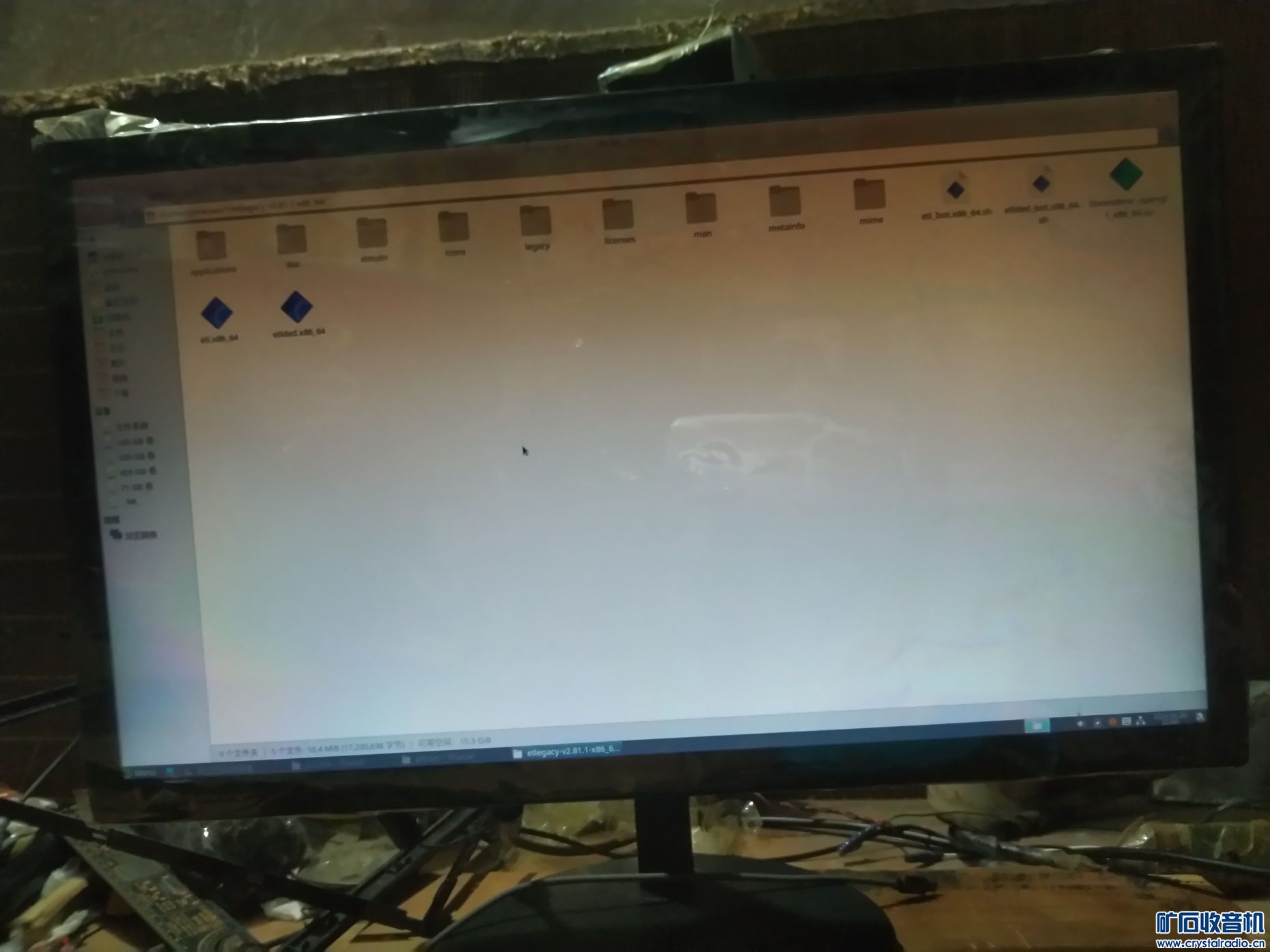

电脑显示器又挂了不知道哪里的问题

发表于 2024-4-26 11:01:02 | 显示全部楼层
yjmwxwx 发表于 2024-4-26 01:16
基础不行不知道测哪里,也不知道多少电压正常,以前试着修电动车充电器修炸了看到开关电源就有点怕。
不是说了吗,先在冷机开机正常显示状态下测量啊,基本上这种 CCFL 背光显示器有至少两个主电压(假设没有内置音箱),一个是 5V 供逻辑电路(主控、解码板)使用,一个 12V 或 24V 供背光组使用,你电源指示灯亮且前面说用手电筒照射有画面,说明逻辑电压正常,就是背光出问题了,所以你直接根据电路就能分析出哪边是背光吧,测量它的主电压(通常是 12V 或 24V)正常还是异常,正常说明问题出在背光升压组件或灯管,异常说明问题出在电源。
用 LED 背光组替换,也要找到电源模块的背光组电压,然后断开它和 CCFL 背光升压组件的连接,同时找到逻辑板过来的背光亮度信号和休眠信号,再根据你电源提供的背光主电压选择合适的 LED 背光驱动模块,替换。
 楼主| 发表于 2024-4-26 16:37:27 | 显示全部楼层

我看灯管头上都黑了所以买了灯管先换上试试,第一次修就怕把屏搞废。。。

 楼主| 发表于 2024-4-26 16:50:38 | 显示全部楼层
washu 发表于 2024-4-26 11:01
不是说了吗,先在冷机开机正常显示状态下测量啊,基本上这种 CCFL 背光显示器有至少两个主电压(假设没有 ...
我电路基础不行不知道测哪个点,昨天下载了手册,手册里面也不是很详细,插着电我维修功夫又不行怕被电和把板子搞炸,等买回灯管来再试试,要是不正常再试试测量下。要是装起来没把屏搞碎,就我这个技术也没能力修板子,只能买个了。。 LED改装我也没那个能力,不知道电路板上哪个点是做什么用的,分析电路能力比较差,第一次修屏,估计会被我搞坏,没多大信心能搞好。。

都怪自己贪图便宜,就不去找麻烦了,我网购还从来没退过货不懂怎么操作,以前都是用二手的,这次想试试买个新的怎么样,其实调到最黑隔着那种玻璃上贴的黑膜还凑合看,就是视角是真的差,上下明显亮度不一样,这个显示器可能不适合近距离看。。
手机拍的显示效果
