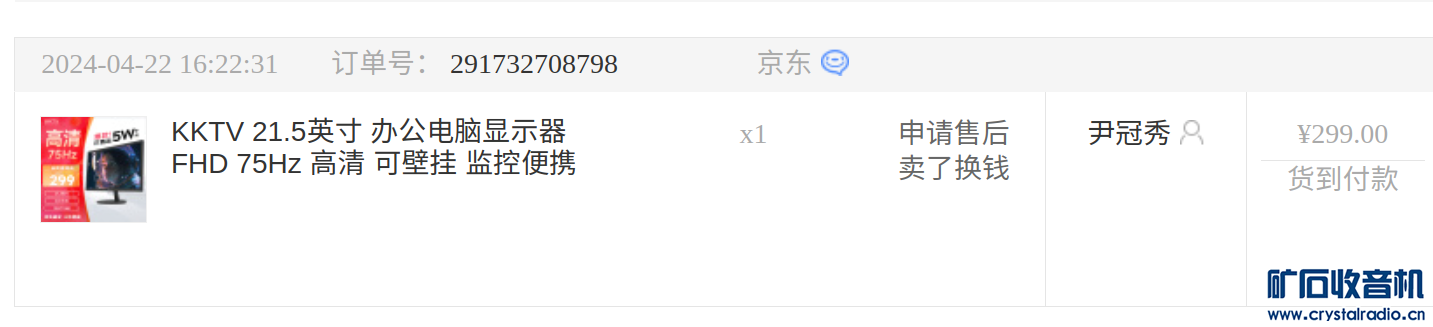

JD上买新的,用倒是也能用,就是视角不行,不适合近距离看。调到最黑还是很亮,只能在屏幕前遮挡了那种窗户上贴的黑膜,要不长时间看太累眼了。
应该可以修好,只是我技能不行,考虑买个板子试试吧。
