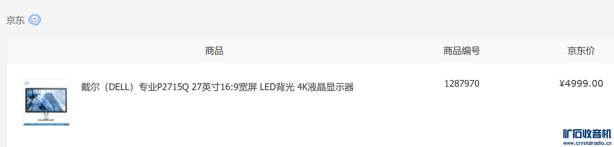

便宜大碗 我第一次看到零售呆鹅显示器是很久以前高中同学买的,IPS 显示器,除了惊艳没别的形容词 好像也是把 IPS 显示器价位打到几千软妹币的先锋。然后我那台呆鹅也是,第一代平民 4k 显示器,不到 5k 软妹币的价位

发表于 2024-4-25 19:04:06 | 显示全部楼层
washu 发表于 2024-4-25 17:06
便宜大碗  我第一次看到零售呆鹅显示器是很久以前高中同学买的,IPS 显示器,除了惊艳没别的形容词   ...
截图里的戴尔显示器价格是现在的价格?
