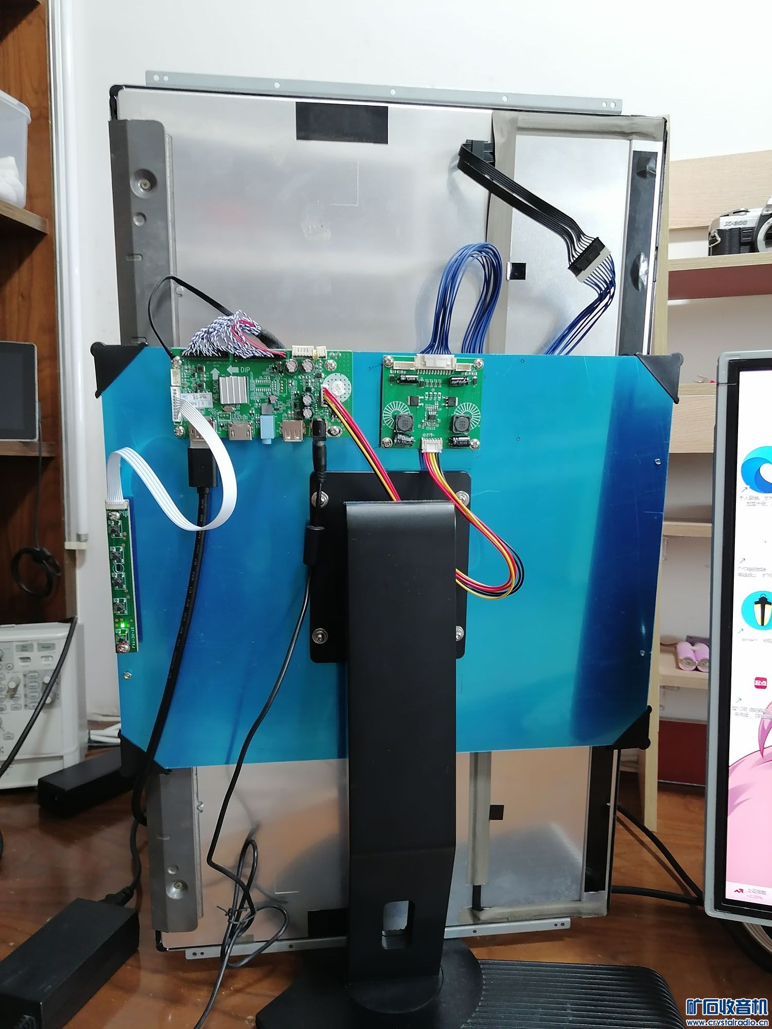

不是三星就是惠普,都是牌子货   我除了一台呆鹅显示器(右)之外,其它都是手搓
