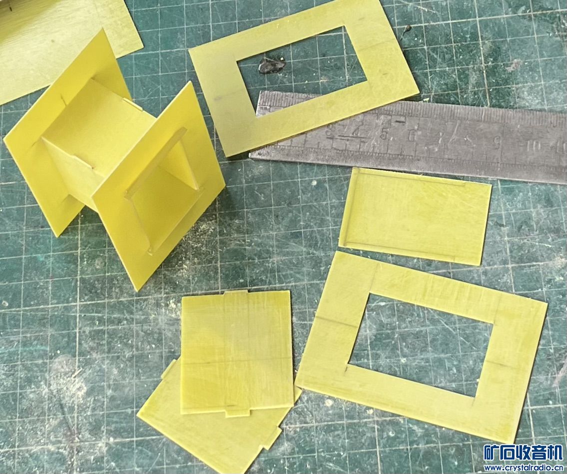

楼主: HD711
花了2天做了个骨架,准备开干!

发表于 2024-4-18 00:10:24 | 显示全部楼层
海河 发表于 2024-4-14 20:05
一点点逐步往里缩圈。
其实绝缘纸挺括,也能解决
海版说的是宝塔结构绕法,对骨架和绕心机同心度要求很高哟。
 楼主| 发表于 2024-4-18 16:26:27 | 显示全部楼层
重头来

 楼主| 发表于 2024-4-18 18:39:09 | 显示全部楼层
是实验失败了,重做

好几年不做牛了
请教无边框的怎么才能绕得不塌边

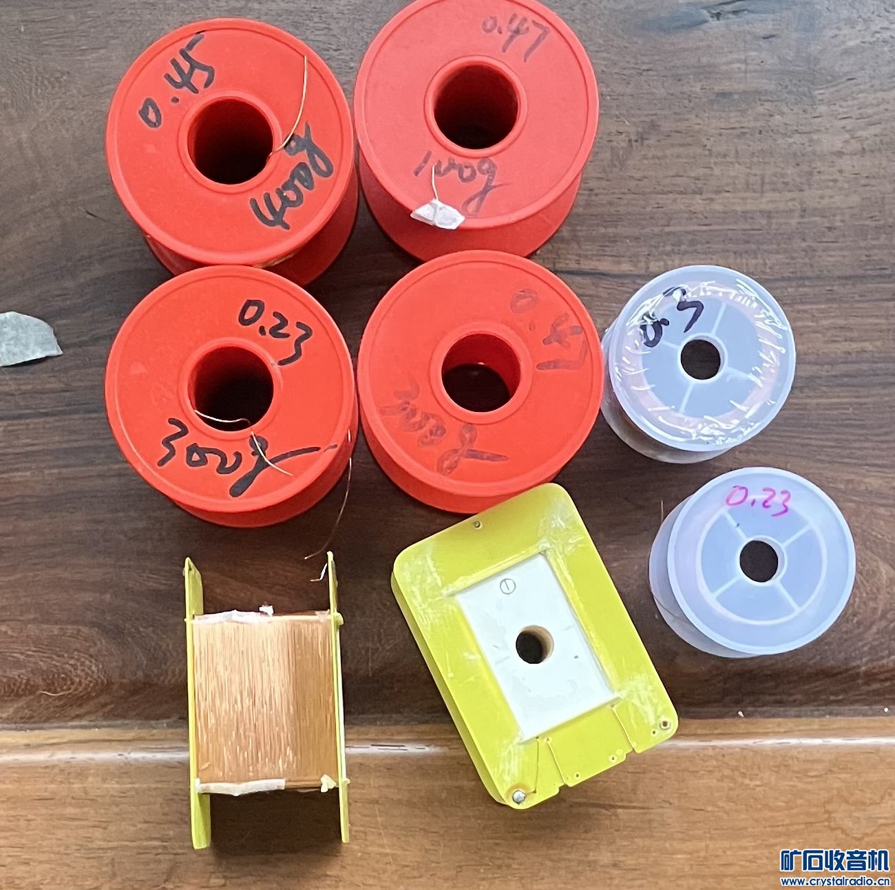

 楼主| 发表于 2024-4-28 09:27:59 | 显示全部楼层
考虑到之前窗口还有一点空间可以榨取,这次初级打算用0.23线,调整了一下匝数比,采取4夹4,现已绕了初级第一层,单排可绕136~137匝,这样算起来,初级匝数大约136X20=2720匝,次级打算用0.45每层143~144匝,这样绕下来阻抗比更接近之前的串联方案牛,方便对比。
