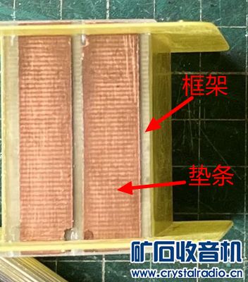

楼主: HD711
花了2天做了个骨架,准备开干!

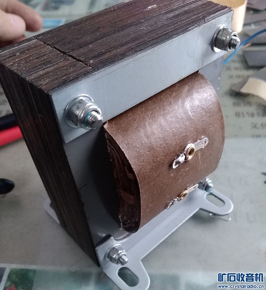

发表于 2024-4-4 20:28:31 | 显示全部楼层
我做的2A3单端,输出牛线包都是无边框的!

海河 发表于 2024-4-4 20:20
尝试一下,很好上手。
习惯了无边框之后,就会觉得带边框时 挡手。
请海版主为坛友详细传授无边框线包的绕制方法!
发表于 2024-4-4 20:37:10 | 显示全部楼层
骨架工艺太复杂,做成扣板式的不简单吗?
发表于 2024-4-4 20:44:12 | 显示全部楼层
不敢当,这没什么可“传授”的,也没有什么技巧。
好几年不做牛了
IMG_20190411_131835.jpg 这是几年前做的一个,找了半天找个图片。
红钢纸用壁纸刀划上痕迹,围在绕芯上,最普通的透明胶把结合地方粘牢,开绕就行。
也不用过度担心它开了,里面有绕芯撑着,外面有漆包线缠着

自制冰激凌 发表于 2024-4-4 21:35
无边框的要小心高压绕组与铁芯打火,装配时要在线包窗口端插厚的绝缘垫纸条
两端用绝缘漆灌封!

发表于 2024-4-4 23:03:16 | 显示全部楼层
是窗口开大了吗?为了框板能闭合粘接,所以要塞垫条?
 楼主| 发表于 2024-4-5 01:16:23 | 显示全部楼层
这是覆铜板,用作飞线,因为第一层用0.22绕138匝,尾端飞回首端一侧,用覆铜板很方便好用。
