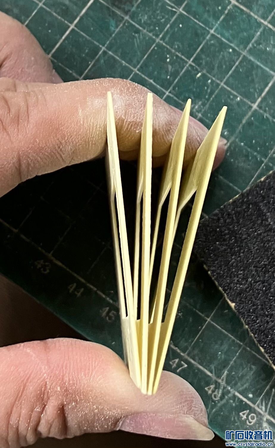

发表于 2024-4-4 11:18:04 | 显示全部楼层 |阅读模式
IMG_0285.jpeg IMG_0284.jpeg IMG_0286.jpeg IMG_0293.jpeg IMG_0296.jpeg 6028813083abbceee377056aa2267495.jpeg cd68b0df2104cf71bea8409de4bbc777.jpeg 759421b0f283633f03d764ef1c7ea90d.jpeg
4
发表于 2024-4-5 20:13:47 | 显示全部楼层
这玻纤板骨架功夫太大,现在是不做了。做无挡边的纸板骨架。
回复 支持 1 反对 1

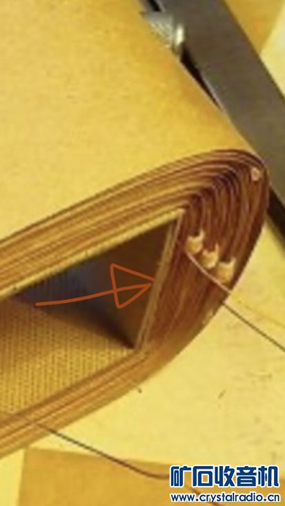

 楼主| 发表于 2024-4-5 20:55:54 | 显示全部楼层
做得不错👍。只是用纸板粘合处这里需要双层,有点厚了,再加上纸板硬度不及波纤板,容易变形,尺寸要预大一点否则影响铁片插拔,像我们这种经常没事拆了装,装了拆的用起来不是很方便

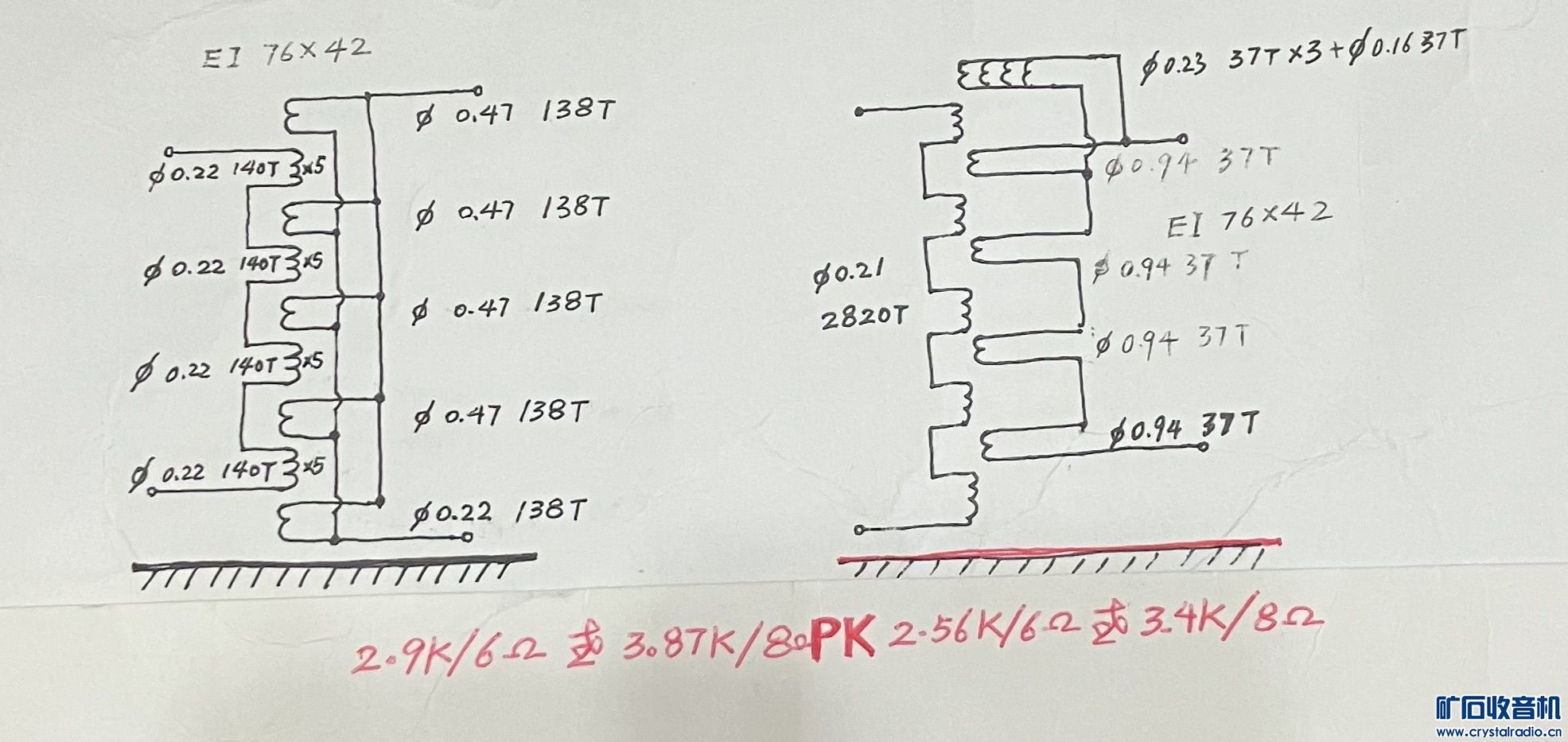

IMG_0304.jpeg 之前做了个次级串联的,主要是考虑这样窗口利用率比较高,但大家都说并联好于串联方案,所以打算这次做成次级并联,为了方便对比,特意让两牛尺寸规格尽量接近,但昨天铜线买回来才知道有点失算了,次级用0.47粗略绕了一层,只能绕138匝 因此新旧牛估计阻抗有些出入。

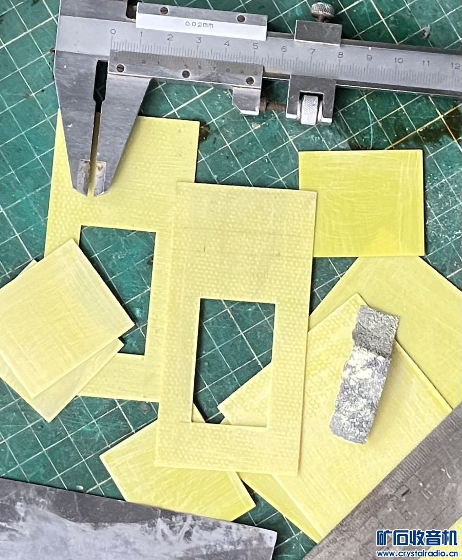

 楼主| 发表于 2024-4-4 13:46:38 | 显示全部楼层
自制冰激凌 发表于 2024-4-4 13:32
一张图纸两个尺寸标注单位,直接搞晕

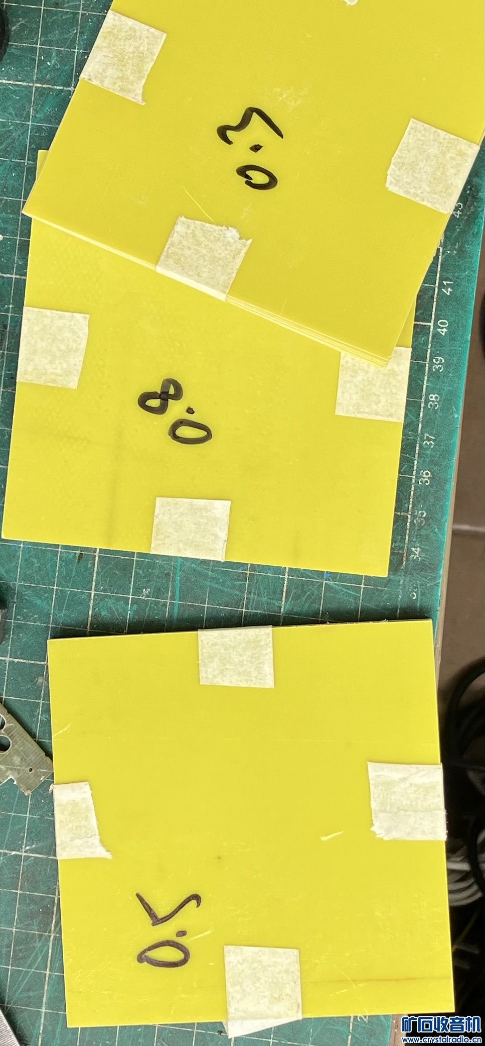

没有错吖,我用的波纤板有不同的厚度,主要是照顾E片、牛罩的尺寸,同时也要考虑粘合的牢固问题 IMG_0307.jpeg IMG_0305.jpeg IMG_0306.jpeg IMG_0308.jpeg
 楼主| 发表于 2024-4-4 13:49:48 | 显示全部楼层
1.1是偏小了的,主要是我的波纤板尺寸是10X10的,一开二以后加点损耗,就少于5cm 了。
 楼主| 发表于 2024-4-4 13:55:12 | 显示全部楼层
当然,最重要的考量是给铜线留出尽可能多的空间
 楼主| 发表于 2024-4-4 14:05:18 | 显示全部楼层
自制冰激凌 发表于 2024-4-4 13:49
哈哈,好吧,与图纸打了一辈子交道,看来真赶不上现在社会了。
是错了,有CM,有的是mm
 楼主| 发表于 2024-4-4 14:11:24 | 显示全部楼层
自制冰激凌 发表于 2024-4-4 14:07
说多了不好,看图吧?有时候错了就是错了,没必要强,给你说是为了共同提高,当然如果真不懂制图规矩另当 ...
是,是,是,虚心接受批评
 楼主| 发表于 2024-4-4 14:17:53 | 显示全部楼层
有的地方是用钢尺量的,有的是用卡尺量的,脑袋没转过弯来,平时也没有养成严谨的好习惯

发表于 2024-4-4 20:07:26 | 显示全部楼层
工艺太复杂
红钢纸就行。
做无边框的。
发表于 2024-4-4 20:19:26 来自手机 | 显示全部楼层
海河 发表于 2024-4-4 20:07
工艺太复杂
红钢纸就行。
做无边框的。
无边框比有边框更高一个挡次!
