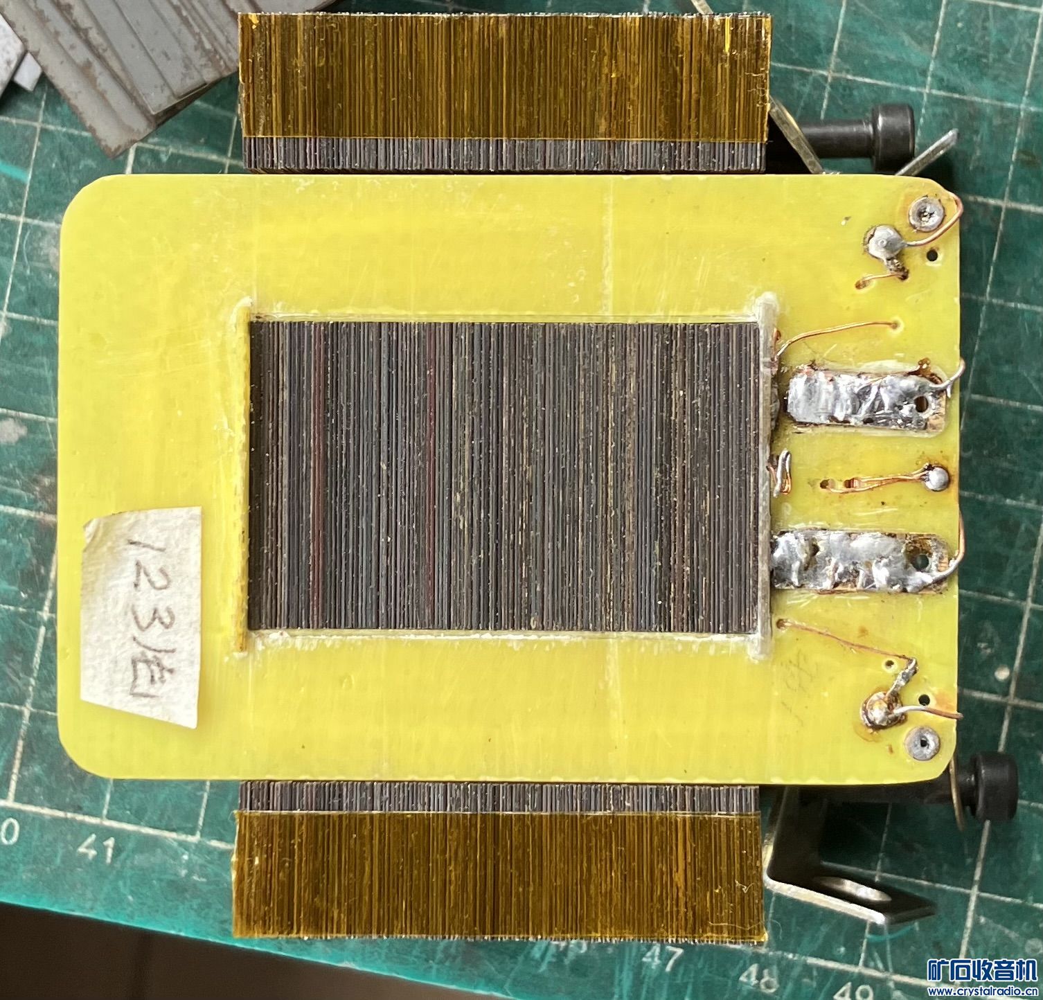

 楼主| 发表于 2024-4-14 11:39:31 | 显示全部楼层

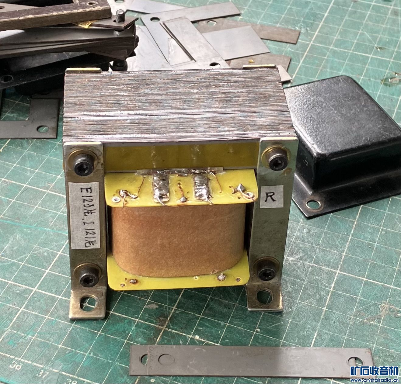

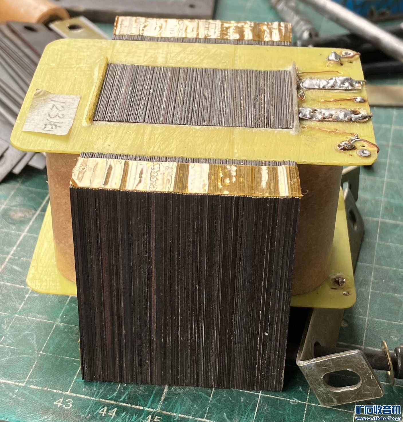

 楼主| 发表于 2024-4-14 11:54:20 | 显示全部楼层

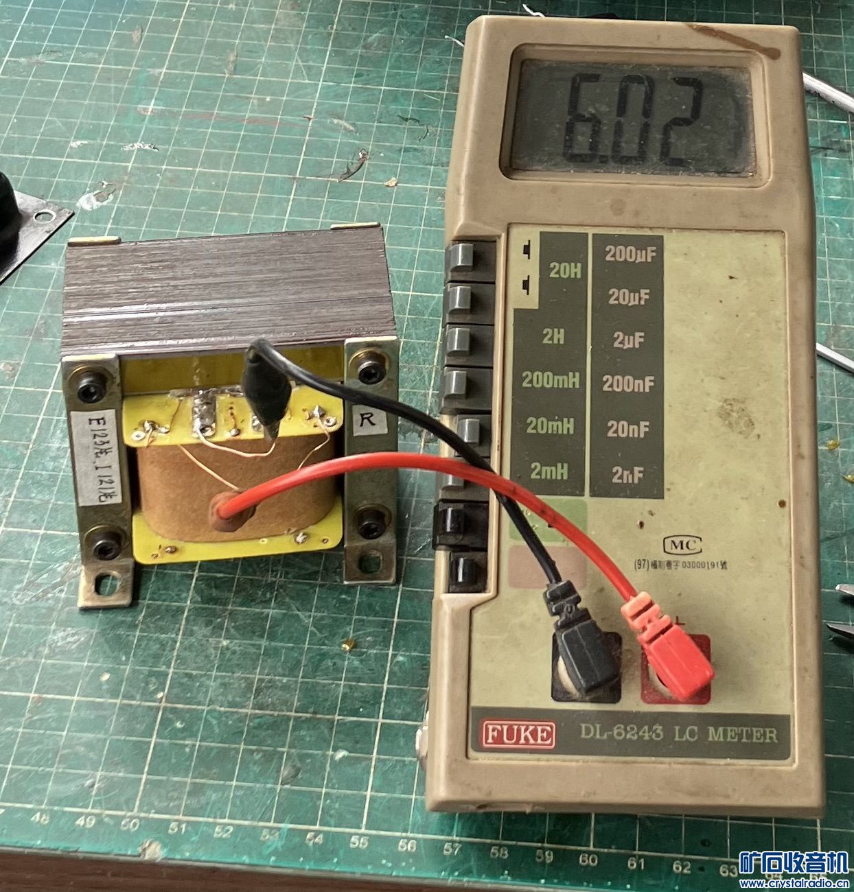

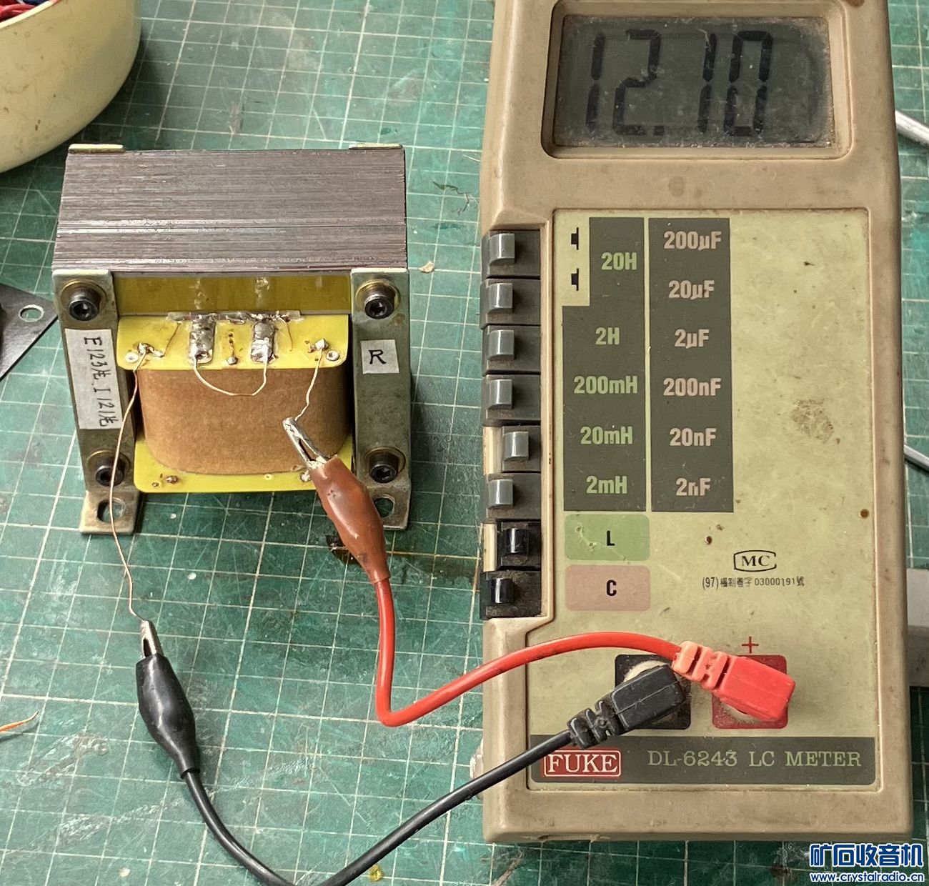

 楼主| 发表于 2024-4-14 12:10:41 | 显示全部楼层
初次电容6000P,
测试漏感 12.1mH ,
但我这个表比较低级,测220欧电阻居然也有3.68mH,若把这个电阻串到初级,则漏感也增加了3.68mH,所以我判断实际漏感大约是是12.1-3.68=8.4mH ,因为这个初级的铜阻正式222欧。

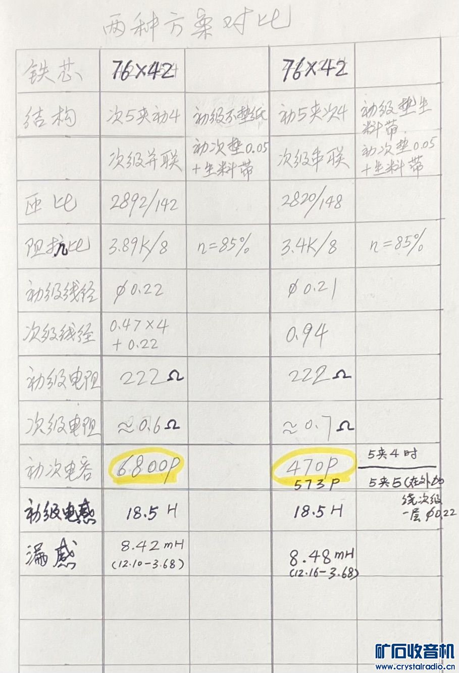

 楼主| 发表于 2024-4-14 12:20:11 | 显示全部楼层
列表
结果有点失望,以上数据说明,以我自己现有的制作水平,次级并联方案与串联方案相比并没有什么优势,唯一的好处是制作相对容易一些,线细可以少费点力

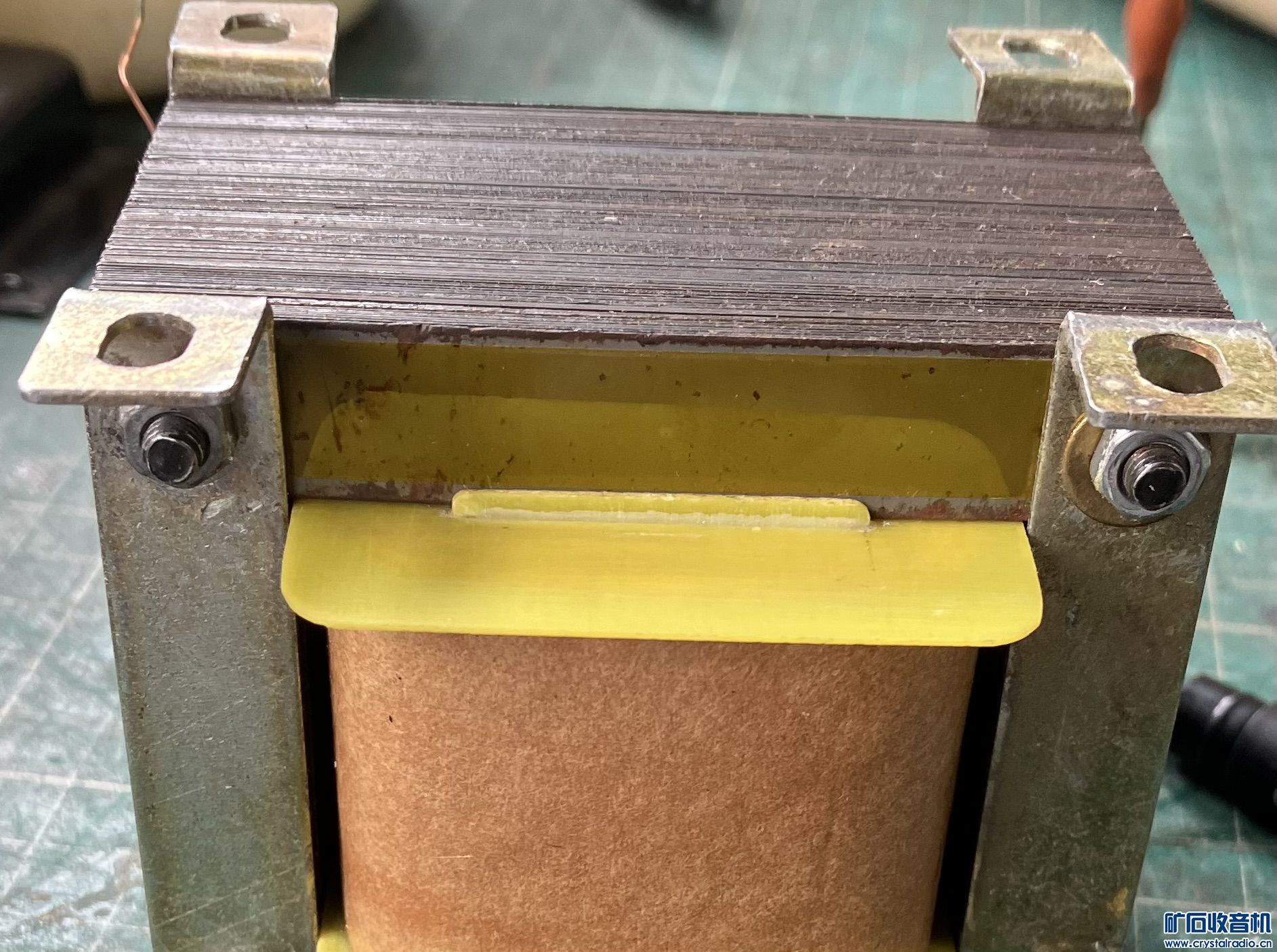

发表于 2024-4-14 14:40:47 | 显示全部楼层
你的骨架有一个缺点,就是中间绕线部分可以加上一个榫卯,那样基本不用胶,一旦组装立刻稳定了。当然其他部分做的很漂亮值得欣赏。
 楼主| 发表于 2024-4-14 14:55:11 | 显示全部楼层
w6955 发表于 2024-4-14 14:40
你的骨架有一个缺点,就是中间绕线部分可以加上一个榫卯,那样基本不用胶,一旦组装立刻稳定了。当然其他部 ...
是的是的,以后会注意改进,谢谢!
 楼主| 发表于 2024-4-14 14:57:31 | 显示全部楼层
补充一个铜占空比的数据
