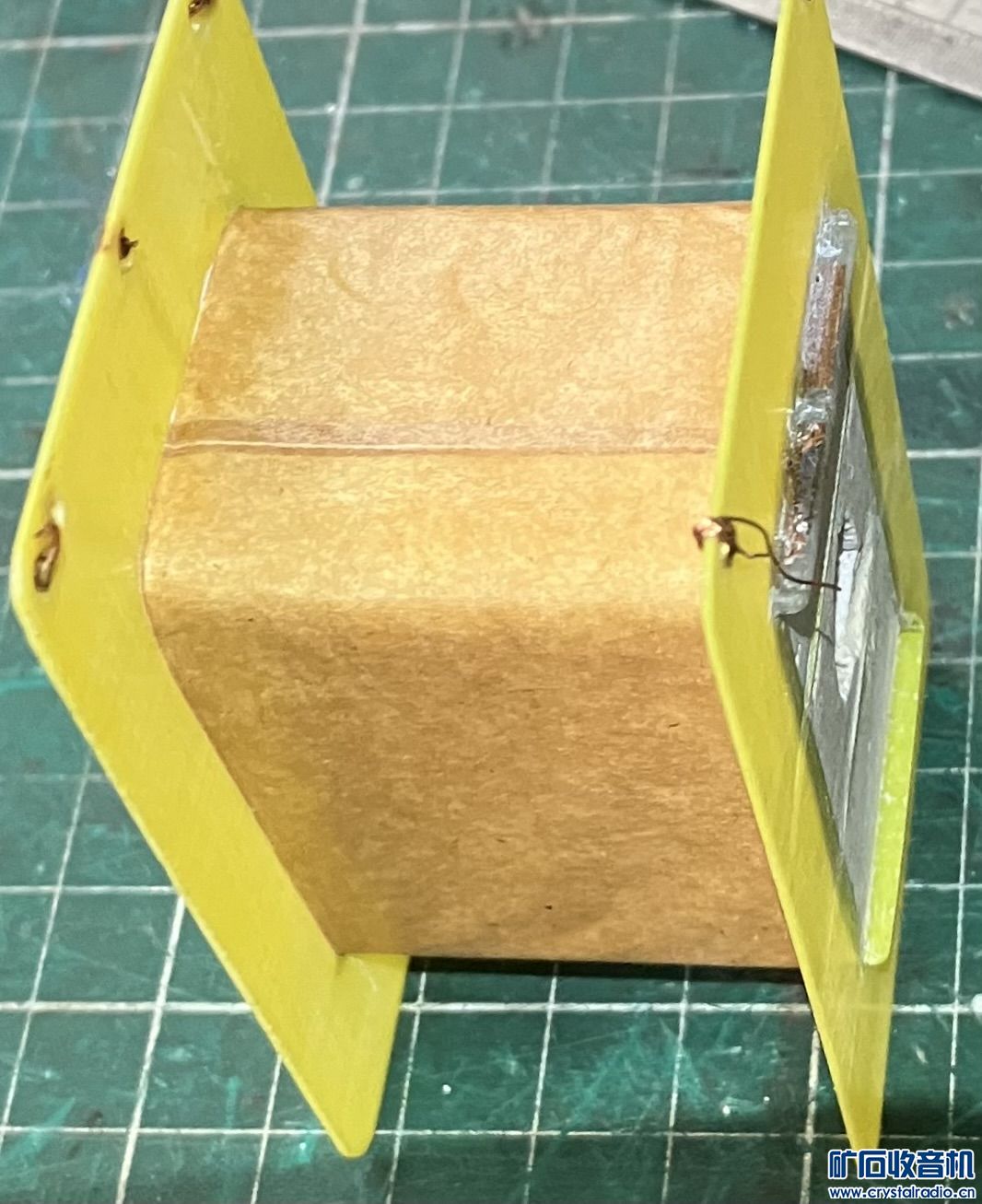

楼主: HD711
花了2天做了个骨架,准备开干!

红钢纸太厚,浪费空间,不喜欢,再加上手头没有红钢纸,波纤板一大堆,其防潮性能明显优于红钢纸
骨架我喜欢做得尽量薄一点,除了能节省窗口,还省铜,骨架单边厚度每增加1毫米,所用铜线就要增加5~6米

这个骨架用锉刀侍候一下就OK了,没难度

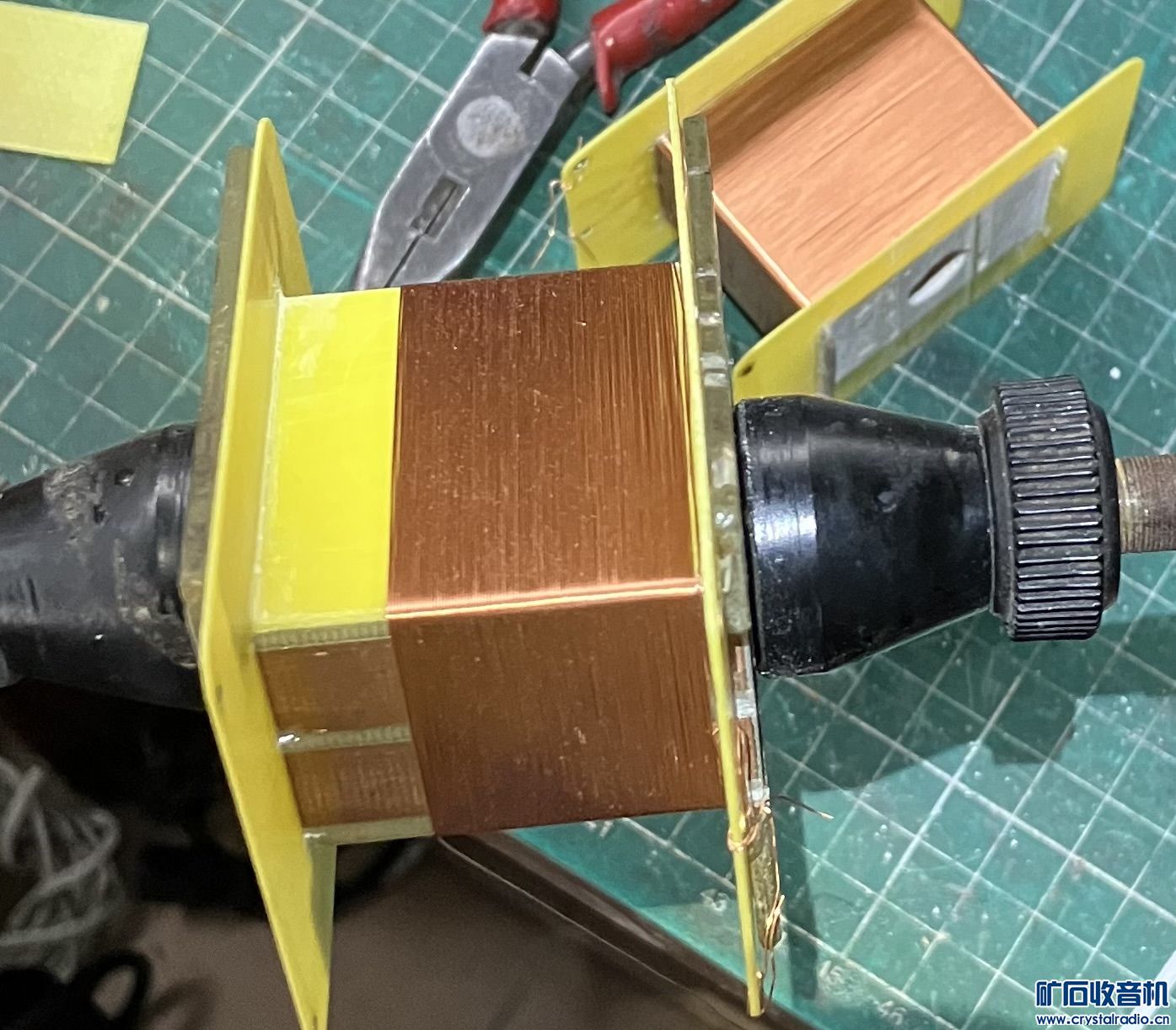

第一层次级用0.22线平绕138~140匝,(抽头备用,视乎后面的次级能绕多少匝,然后并联)

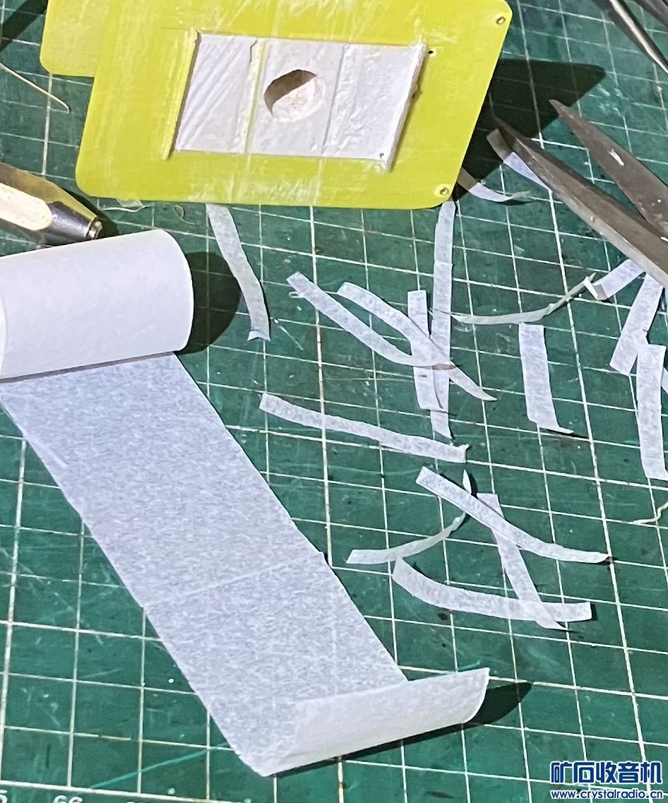

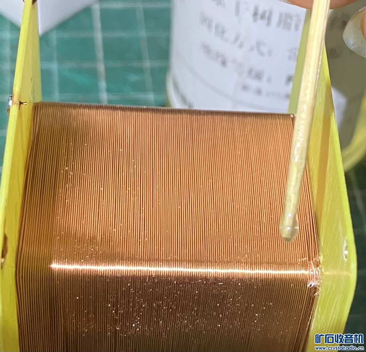

初次层间用生料带+0.05电缆纸+绝缘漆,引线没有像常规那样套绝缘管,以增加线圈的平整度和耦合度,只在引出处用牙签点一点绝缘漆了事,之前的牛都是这样处理的,实践证明完全可靠

 楼主| 发表于 2024-4-5 13:42:52 | 显示全部楼层
这种做盐焗鸡时剩下的纱纸很薄,好用。
开绕初级第一层,基本上等于不垫纸,用0.22平绕5排721匝(超出了预算,原设计是每排可绕140匝,实际上可以绕144~145匝)
 楼主| 发表于 2024-4-5 14:00:57 | 显示全部楼层
用502粘上铜皮,次级并联焊接用
