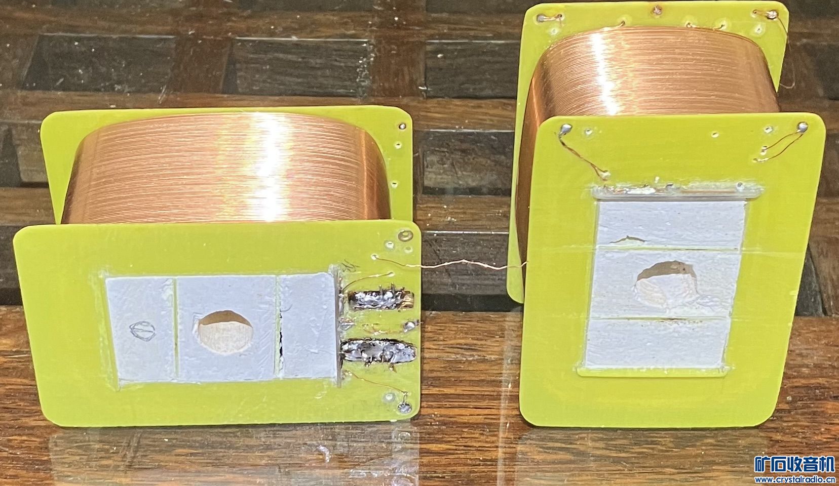

 楼主| 发表于 2024-4-11 20:32:29 | 显示全部楼层
用生料带填坑
 楼主| 发表于 2024-4-11 20:34:07 | 显示全部楼层
完成,骨架刚刚够用

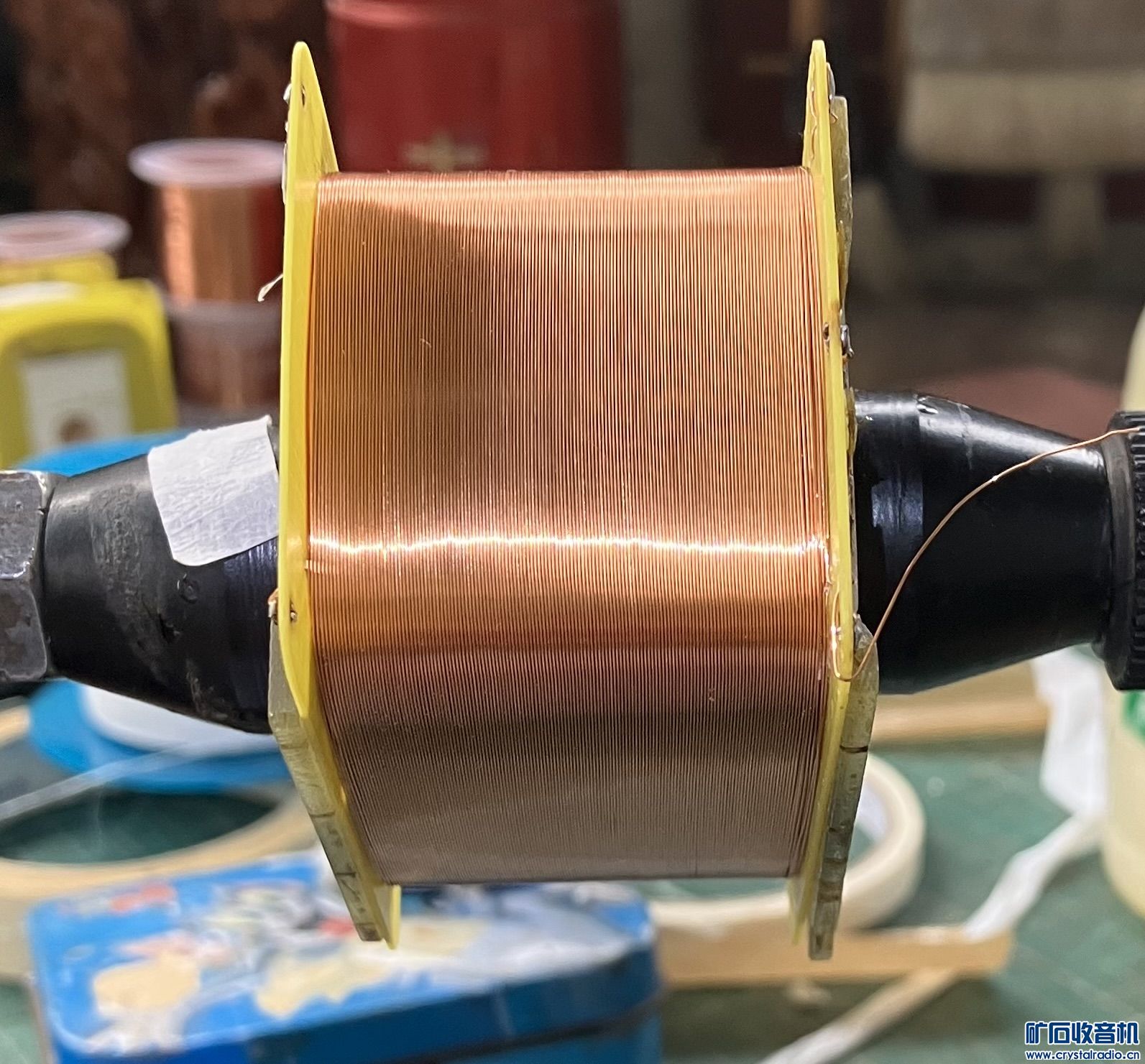

 楼主| 发表于 2024-4-11 20:47:33 | 显示全部楼层
线包厚度基本均匀
发表于 2024-4-11 21:59:57 | 显示全部楼层
生料带都能用呀? 不失为一个好办法。。。

发表于 2024-4-12 05:49:26 | 显示全部楼层
HD711 发表于 2024-4-5 20:55
做得不错👍。只是用纸板粘合处这里需要双层,有点厚了,再加上纸板硬度不及波纤板,容易变形,尺 ...
最初学绕变压器的时候也是不做骨架,绕到边的时候发现踏边,也像你这样处理,觉得有点烦。
后来就想不如做骨架来得省事,没有踏边的麻烦。然后就一直做骨架了。
发表于 2024-4-12 06:17:01 | 显示全部楼层
生料带的介电常数非常低,低于普通的电缆纸,这是优点。缺点就是软,像楼主这样,手工绕,还排线这么整齐,除了佩服还是佩服。

 楼主| 发表于 2024-4-12 20:52:53 | 显示全部楼层
小小超人胆 发表于 2024-4-12 07:27
以前最早绕单端牛也是没有骨架,十几,二十丝的初级线一根一根整齐排绕,还层层垫纸,一对牛整整绕了十 ...
绕线整齐唯一可以确定的是,同样的窗口可以容纳更多的铜
 楼主| 发表于 2024-4-13 00:39:42 | 显示全部楼层
绕此牛的目的,是想跟之前的牛作对比,看看到底是次级串联方案好还是并联方案好,所以特意都选择了接近的规格、线径、垫纸等,串联方案是初5夹次4,并联方案是次5夹初4,之所以这样夹,主要考虑到这两个方案的窗口利用率接近,便于对比,目前还没有装铁芯,简单测量一下线包,呵呵~
 楼主| 发表于 2024-4-13 00:45:51 | 显示全部楼层
补充说明一下,并联方案的线是QA155,串联方案用的是耐压更高的线(具体型号忘记了),漆皮要略厚一点。
 楼主| 发表于 2024-4-13 00:49:00 | 显示全部楼层
这几天天气有点潮,垫纸涂了绝缘漆,打算先放几天,等漆干透后再测漏感
