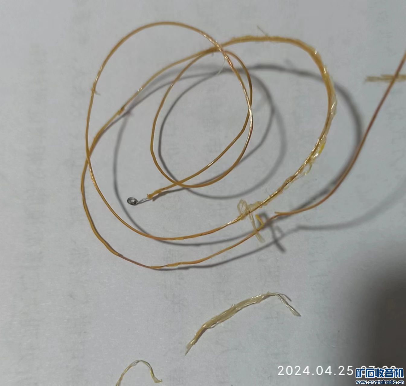

早上已经把输出变压器分解开了,确实是次级高压有问题,因为这种线上类似于潜水泵使用的防水式铜线,上面包裹一层类似于塑料的皮,有多处破损,但是测量破损处,也没量到直接短路。
不知道这种线,用普通的漆包线,耐压够不够。

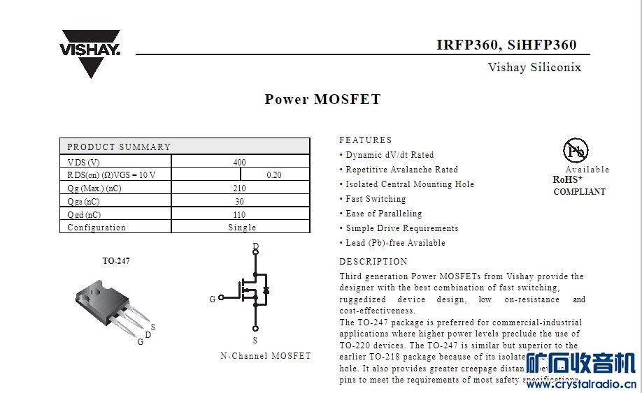

不知道谁能不能帮忙推荐一下内阻低点的开关管。
发表于 2024-4-27 10:43:35 | 显示全部楼层
IRFP360怎么样?
 楼主| 发表于 2024-4-27 10:49:41 | 显示全部楼层
多谢提供资料,这个我查了一下,耐压只有400伏,内阻倒是不大0.2欧,TO-247封装。
这个用不了,一是耐压,一是封装。
我查了一下11N60,这个TO-220封装,不同厂家生产的内阻有些区别,也是0.几欧的内阻,手边正好有这个,先用这个吧。不行再说。

还有上面提到的“塑料皮”漆包线,这个是三重绝缘线,耐压等级比普通漆包线高很多。
但这个高耐压主要用在提高冷热端的绝缘性上,用了这种线,冷热端的绝缘层可以少一些。如果您用普通漆包线替代,初次级之间多要加个2-3层拉玛胶带、线圈与骨架“接触”的两端加挡墙,这样就踏实了。

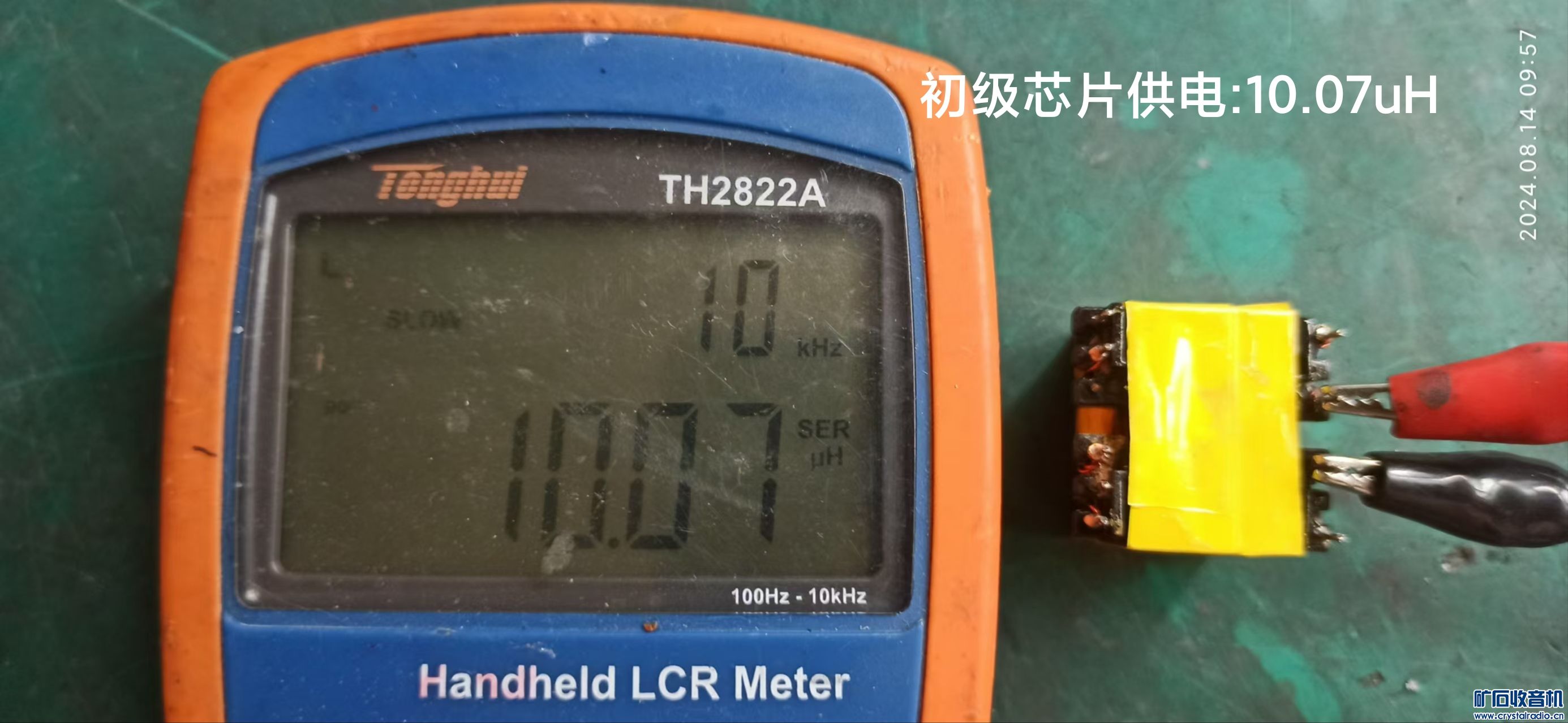

 楼主| 发表于 2024-8-15 03:23:57 | 显示全部楼层
测试频率10KHz,全部引脚开路,测试初级与次级高压的电容是10pF,不知道算不算大。
发表于 2024-8-15 09:26:17 | 显示全部楼层
输出功率90W,初级电感量405.5uH,这个值在合理范围内(大概也就在300-500uH之间),可基本判定问题不大。
想再靠谱些,可根据输入电压、工作频率、输出功率和磁芯参数手算一遍初级电感量,比较麻烦。
初级漏感2.27uH,不错,可以了。
其实应该把除初级外的所有绕组都短路,比如辅助绕组也要短路,这样测出来的漏感更准确,应该比您测的值还要低一些。
不知您说的开关管发热是热到什么程度,一般来说壳温到八九十度是可以的。
没有测量工具的话,主观感觉是七十多度时手摸坚持不到1-2秒......
可能是您主观感觉比较热,其实温度是在安全范围内,最好还是拿个表测测实际温度,不到100°C往上就不用太担心。
还有,出于成本考虑,配的散热器可能比较小会导致管子温升较大,如果实在热的厉害,加大散热器。
一般来讲不到100W的功率,常用的管子都没问题,期望以换Rds更小的管子解决温升问题,往往是费力不讨好。
