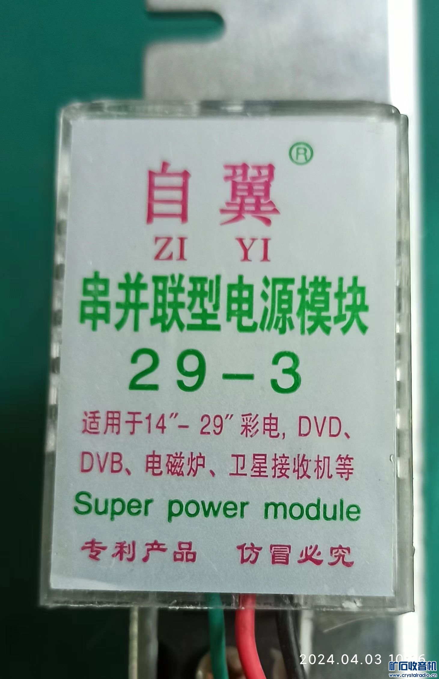

刚才用万能开关电源模块又测试了一下,这个模块,想必大家都用过,就是可以脱离开原电路的启动芯片和开关管,只使用原有的开关变压器,尖峰吸收,以及次级整流滤波电路。
现在可以带3K的电阻,按300伏计算,只有0.1A,这个电源原来买回来测试,就是用的这个电阻,可以稳定输出300伏。现在用外加模块测试,电压在250伏左右波动,大约235~265伏的样子,但是,上电不超过1分钟,电压会逐渐回落。开关管发热很厉害,已经外加散热片,电压一样会回落。由于时间不长,开关变压器磁芯摸着有点温度,有可能还没传出来。
这种情况,难道是磁饱和?
这种模块,我遇到疑难杂症,基本都可以使用这个模块,判断是不是开关变压器有问题,这次,有波动输出,然后逐渐下降,搞不懂了。

使用模块时,降低主电压,次级电压也跟着降低。次级电压跟着降低,升高主电压,次级电压也跟着升高。这个模块也有反馈,通常情况下不接反馈就就是这样。

刚才又出现一个情况,使用外置模块供电时,次级电压又变成75伏了,上下波动变小(由于是外置模块,主电压高低影响次级电压,但是波动确实存在)。指针表检测的,确实有。
这种情况。。。。。。。。。。没见过啊。

使用这个模块,次级电压随主电压变化,和这个模块本身有关。
这个模块,主要的特点就是可以给固定的占空比,一般遇到开关变压器的问题,都可以判断是不是初级短路。
限流电阻是2W色环是黑红红银棕,万用表实测0.3欧,不过低阻值电阻很难测准,不过确实没开路。主要是反复打嗝,我示波器的所有旋钮全部不能用,只能使用自动,采集到的波形跟不上打嗝的速度。
