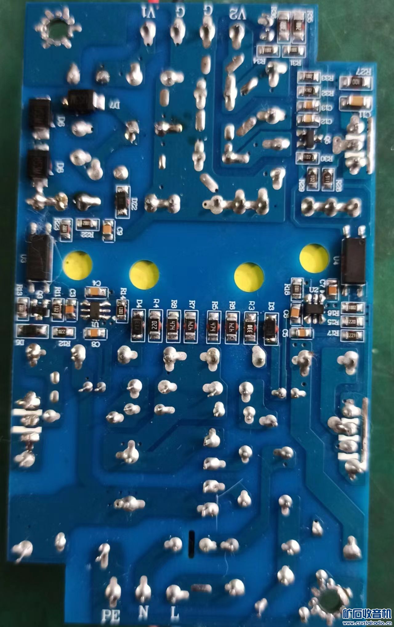

网上买一个胆机开关电源,标称6.3伏5A和300伏0.3安的那种。
这个电源买回来以后,带管子测试没有问题,然后就一直放哪里半年多,最近装一台6P1推挽,测试过程中使用正常,测试完以后没有关机,过了半个小时,发现开关电源外壳非常热,6.3伏正常,但是300伏电压反复波动,最低几十伏,最高300伏。
然后拆开,300伏功率是10N60,电源管理芯片字迹打磨了,查了一下6脚电源芯片,像是OB2273。光耦反馈部分使用了一个丝印是2TY的三级管,查询以后,是S8550,结果拆的是不小心掉地上找不到了,现在换了一个丝印2Y的三极管,这个是SS8550,现在完全不会启动了。
按卖家说的,可以先不装2TY试一下,结果上电把10N60烧了,换了一个2SK4113,900伏5A的开关管,现在启动只有3伏左右的电压,这个电压后面接的有60K电阻,电源应该是启动了,可能占空比比较小,电压比较低。
6.3伏这组与300伏是独立的开关变压器和开关管,以及反馈,只是次级把两个地连接在一起了,这组电压正常。
不知道大家,对OB2273熟悉不熟悉,这个电源是设计不稳定,还是有其他问题。

昂宝的2263用过,2273没用过,我找一下以前的2263图,一会截图,也许有参考价值。
根据你的描述,我有点怀疑那个坏的贴片三极管是2.5基准电压芯片TL431

一般是两路供电,刚开启,直接靠高压310V串联几个电阻供,等次级有光耦反馈了,10N10启动,然后芯片电源绕组才有稳定电压,你现在的现象是芯片保护/启动/保护/启动......。我认为问题还在光耦低压侧电路。
我给自己设计的电源“轰炸”过,有心理阴影,一般冒烟了,只要大的变压器、大电解之类,其它扔掉,换新板子上。

也不是5脚供电电压的问题,单独加14伏外置电压,芯片无法启动,不加电压,还是反复启动。
发表于 2024-4-2 17:37:39 | 显示全部楼层
不知道波动的电压,怎么处理 ------ 先查滤波电容,然后查稳压电路!

现在是6.3V主输出电压不稳?还有你换了MOS管以后,那个取样电阻(蓝色体积大概2W的电阻)你有没有量阻值?有时候主MOS烧掉了,这个0.几欧姆电阻也会烧变成几欧姆或者几K。造成电流负载过大的假象。
发表于 2024-4-2 17:45:35 | 显示全部楼层
如果有示波器,看一下高压组反馈信号稳不稳,会不会是反馈信号在哪出问题导致的电压不断调节。话说OBXXX,我弄炸过
