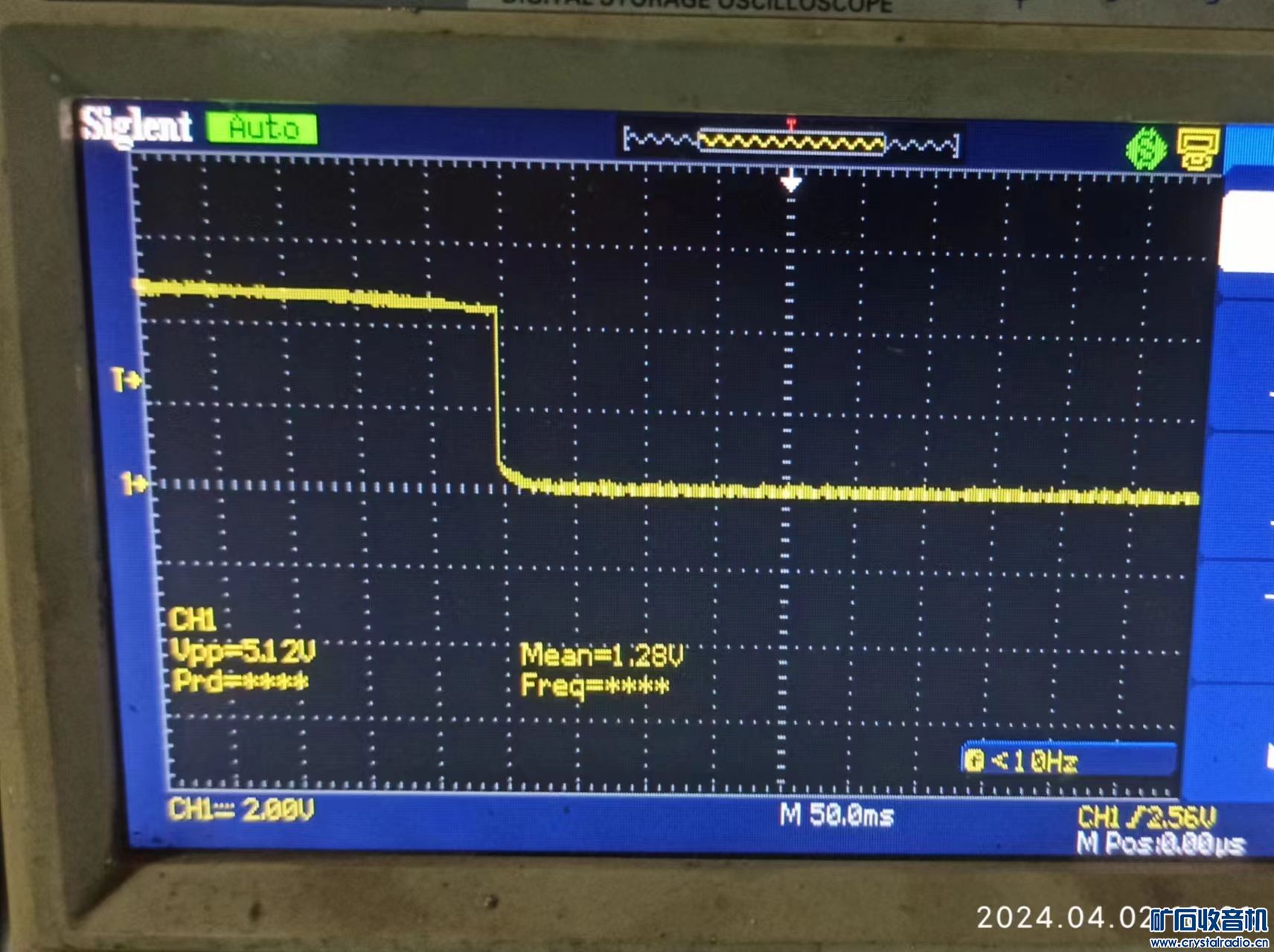

 楼主| 发表于 2024-4-2 18:03:50 | 显示全部楼层
luosifu 发表于 2024-4-2 17:45
如果有示波器,看一下高压组反馈信号稳不稳,会不会是反馈信号在哪出问题导致的电压不断调节。话说OBXXX, ...
示波器不好用,反馈光耦那里,最低0伏,最高5伏,也是波动的。
示波器,无法调节,只能看个大概,并且速度太慢,跟不上波动的电压。
反馈信号是第一个高压电容那里,反串一个稳压管,然后一个二极管,在10K和2K之间取参考电压,然后送到光耦的。

发表于 2024-4-2 18:59:00 来自手机 | 显示全部楼层
茹祥臣 发表于 2024-4-2 17:53
次级6.3伏没问题,带4个6P1灯丝,完全正常。你说的那个电阻测过,没问题,色环是黑红红银棕,万用表实 ...
6.3V低压完全正常,可以确认OB2273侧的问题不大,300V的高压通道应是重点检查对象,如300V整流二极管,300V滤波电容器,包括电压反馈网络等

发表于 2024-4-2 23:30:44 来自手机 | 显示全部楼层
电源有个术语:打嗝。看你描述,300v电路打嗝了吧^_^
